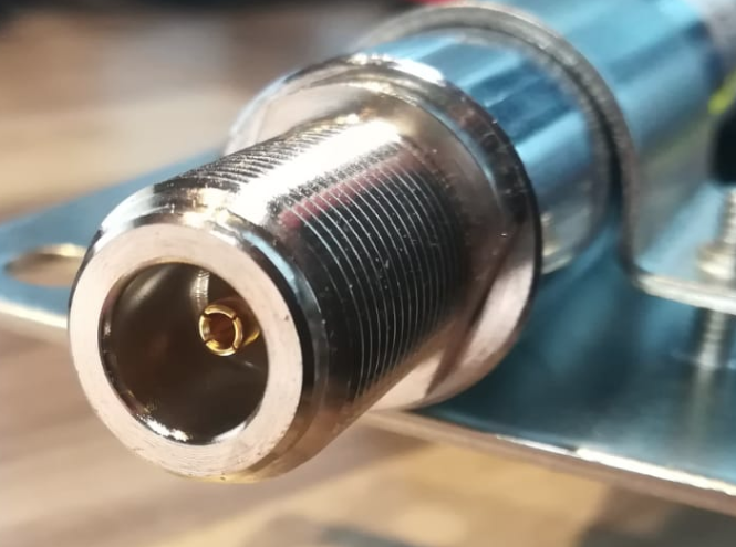

Die Antenne hat eine N-Buchse - Bild 1:
Das Gegenstück wäre hier ein N-Stecker.

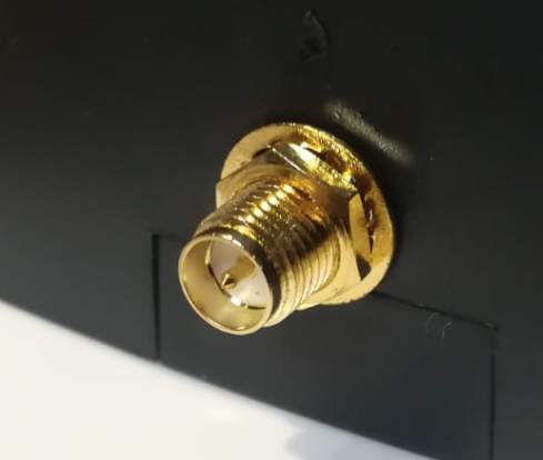

Das Endgerät hat eine RP-SMA Buchse? - Bild 2:
Für mich ist das aber ein Stecker und keine Buchse.
Laut meiner Internetrecherche würde ich dann hier dem entsprechend einen
RP-SMA Stecker ?? benötigen.

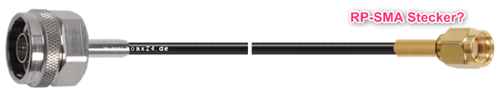

Damit würde das Verbindungskabel wie im Bild "Kabel" aussehen und ich
würde am Kabel einen RP-SMA Stecker benötigen.
Ist das so richtig?
Kann sein, aber auch wenn die Norm gelegentlich etwas anderes sagt, so
richten sich die Meisten wohl nach dem Sex des Innenleiters.
Norg schrieb:
> Und der Steckerstift ist wo?
So einfach ist das leider nicht immer.
https://en.wikipedia.org/wiki/Gender_of_connectors_and_fasteners

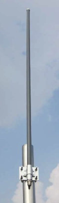

Die 10dBi-Antenne dient als Empfangsantenne für ein 868MHz LoRa Gateway
und wird auf einem Mast in ca. 10m Höhe montiert. Das Antennenkabel ist
ein Ecoflex 10 mit 7m Länge.
Gast #6082395
Zu der Buchsen/Stecker Sache....
normalerweise geht man nach dem Innenleiter, dh. der Teil mit dem Stift
ist männlich, der mit dem Kelch weiblich.
RP-SMA wurde in den 2000er eingeführt um zu verhindern, dass Leute ihre
Wlan Router mit zu großen Antennen ausrüsten und Grenzwerte
überschreiten.
Hier geht man von der normalen Bezeichnung, also das Ding mit der
Überwurfmutter welches normalerweise einen Stift hat, aus und setzt RP
davor.
Ein RP-Stecker ist also ein "normaler" Stecker mit Überwurfmutter bei
dem aber der Innenleiter gedreht wurde, also jetzt ein Kelch ist.
Ja, da musst du schon etwas genauer zu werden, welches Gateway das genau
ist.
Da du "Laie" bist, kennst du dich mit den Begriffen Duty Cycle und ERP
vermutlich nicht gut aus.
Durch die 7m Ecoflex verlierst du vermutlich nur 1-2dB (inkl. Stecker).
Wenn ichannehme, dass das Gateway mit 2dBi zugelassen wurde, hast du nun
u.U. >6dB zuviel Sendeleistung. Hast du das berücksichtigt?
