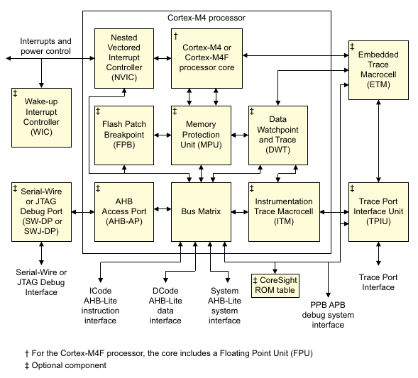

Servus!
32, 64, 128, 256 oder 512 Worte? Andere Werte kommen garnicht in Frage.
Die M4-CPU kann ziemlich sicher max. 240 Interrupts,, die M7 evt. mehr.
Aber real sind vielleicht nur 50 oder 100  auf dem Chip verdrahtet. Muss
die Tabelle trotzdem 256 Worte groß sein?
Zur Laufzeit kann man das im ICTR nachlesen, aber dann ist zu spät. In
den pdfs von ST wird dieses Register nicht einmal erwähnt. Die Angaben
zu den verdrahteten Interrupts sind widersprüchlich (z.B. 67 vs 84).
Außerdem nützt diese Zahl nichts weil die CPU ja trotzdem voll ausgebaut
sein kann. Doku von ARM hilft hier auch nicht, das ist implementation
defined.
Kann man das irgendwo nachlesen?
Warum will ich das unbedingt richtig machen, es geht doch auch so?
Sind 512 gesparte Flash-Bytes den Stress wert?

von Irgend W. (Firma: egal) (irgendwer)
von Carl D. (jcw2)
Bereitstellen muß man maximal was der NVIC an Vektoren überhaupt kann
und minimal bis zum höchsten, den man davon auch benutzt. Ob an der
Stelle, die die Hardware nie benutzt kein Vektor steht oder Code oder
Konstanten, das ist der Hardware egal.

In den Tabellen stehen doch nur die Interrupts, zu denen es auch
Peripherie gibt. Das sagt aber nicht, wieviele "Lines" die CPU
auswertet, also wie groß die Tabelle sein muss. Und Beispiele liefern
Ideen und Hinweise, aber keine Fakten.

Da steht ganz klar drin: Die M4-CPU kann min. 32 und max. 240
Interrupts, für die tatsächliche Anzahl fragen Sie ihren Chip-Hersteller
oder ihr Forum. Bei ARM ist eben alles optional (siehe oben) bis auf
den NVIC und zum Ausgleich hat der eben optional viele Eingänge.

Die Tabelle enthält sämtliche Interrupts, die passieren können. Damit
ist die Länge dieser Tabelle auch zugeich das, was Du für diesen Chip
maximal vorsehen mußt.
Oder was sollen sonst für Interrupts noch kommen? Und woher sollen die
kommen?
von Bauform B. (bauformb)
Die, die nicht in der Tabelle stehen. Hört sich blöd an, ist es auch,
aber der NVIC hat entweder 32 oder 64, 96 usw. Eingänge. Wenn laut
Tabelle z.B. 80 belegt sind, bleiben noch 16 bis 160, die man per
NVIC_STIR (Software Trigger) oder direkt per NVIX_ISPR auslösen kann.
> Und woher sollen die kommen?
Vom halbfertigen Programm? Die Cortex-M bieten wirklich nette
Möglichkeiten die Fehlersuche zu vereinfachen und die möchte ich auch
nutzen.
