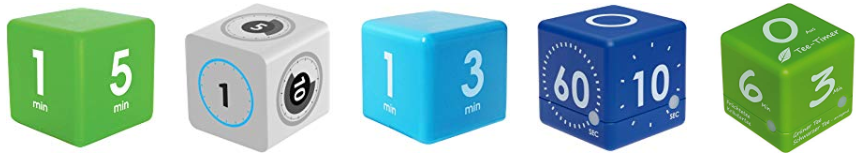

im Internet gibt es Würfel zu kaufen, welche im Prinzip eine moderne
Eieruhr darstellen. Diese haben fünf Seiten mit verschiedenen Zeiten
z.B. (0,5,10, 15,25) Minuten. Dreht man den Würfel auf die entsprechende
Seite, läuft der Timer mit der ausgewählten Zeit ab. Auf einem Display
wird die verstrichene Zeit angezeigt. Nach Ablauf der Zeit piept der
Würfel. Ich habe mal ein Screenshot von verschiedenen Angeboten aus dem
Internet angehängt.
Ich will gerne ein wenig basteln und ein entsprechenden Würfel selbst
realisieren.
Ich habe ein paar Fragen zu der Elektronik. Verwende ich zur Erfassung
der Lage am besten ein Gyroskop? Gibt es alternative Sensoren?
Realisiere ich die Steuerung am besten durch einen günstigen 8 Bit yC?
Gäbe es hier alternativen?

Moin,
ein Gyro ist eher nicht geeignet. Der kann nur Drehungen messen.
Am besten nimmt man da wohl einen Beschleunigungssensor her und schaut,
in welche Richtung der Erdvector zeigt.
Wenn es dann noch eine Erschütterung vom Aufsetzen gibt, geht der Timer
los.

von Frank B. (frank501)
Arne V. schrieb:
> Gibt es Alternativen zu Quecksilberschaltern?
Eine Suche nach Neigungssensoren dürfte kleine, gekapselte
Neigungsschalter finden, in deren Inneren sich eine Kugel und zwei
Kontakte befinden. Die arbeiten nach dem selben Prinzip, wie
Quecksilberschalter, nur nicht so zuverlässig.
Arne V. schrieb:
> Was spricht denn für einen Beschleunigungssensor und was
> für einen Neigungssensor?
Ein Beschleunigungssensor wird meist über I2C oder SPI angeschlossen,
man muss sich also auch noch mit der entsprechenden Schnittstelle
befassen. Wohingegegn die Neigungsschalter einfach nur an einen
digitalen EIngang angeschlossen werden.
Auf der anderen Seite brauchen 6 dieser Neigungsschalter wesentlich mehr
Platz als ein 3Achs Beschleunigungssensor und auch mehr Anschlüsse an
einem µC.
Der Strombedarf bei den Neigungsschaltern ist im ausgeschalteten Zustand
= null, der Beschleunigungssensor benötigt aber dauernd Strom.
Einen Beschleunigungssensor kann man einfach umprogrammieren, während
man die Neigungssensoren, will man deren Auslösewinkel ändern, je nach
Einbau erst mühsam verbiegen muss.

ich habe mir aus Interesse nochmal einen Würfel gekauft. Für die
Detektierung der Lage wird anscheinend ein 360° Kugelschalter verwendet
und ein Mikrocontroller/IC für die Ansteuerung des Displays etc.
