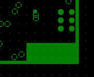

Gast #6083003
Hallo nochmals,
es geht einfach nicht. Ich habe alles probiert und es klappt nicht. Ich
habe in die Gerberfile reingeschaut und dort sieht es invertiert aus.
Schaut euch das Bild an. Da wo die Antenne ist, ist die Kupferfläche
trotzdem vorhanden.
MfG

Gast #6084621
Du hast als erstes die alten Planes verwendet? Dann musst du auch
"negativ" denken sprich die Fläche mit einem "Fill" oder "Solid region"
ausmalen. Die Flächen, welche dann in den Gerberdaten gesetzt sind
bleiben nachher frei.
Die Planes waren nett, als das berechnen der Polygone noch lange
gedauert hatte. Heute jedoch nicht mehr nötig.
Bei den Polygonen (auf einer Signallage) kannst du mit einem "Polygon
Cutout" die Flächen frei stellen, diese platzierst du auf die Lage auf
der du dein Polygon gemalt hast oder für alle Kupferlagen eben auf dem
Multilayer.
Die Funktion "Combine Polygon" ist erst ab einer (ich meine 19er
Version) vorhanden. Dafür musst du beide Polygone selektieren, dann auf
einem Polygon rechts klick und Polygon Actions -> Combine klicken.
Es kann sein, dass das neue kombinierte Polygon dann kein Netz mehr hat,
das musst du neu zuordnen ebenfalls alle anderen Einstellungen, die du
an dem Polygon gemacht hast.
Du kannst aber auch das pcb File mal hochladen und ich schau es mir an.
Peter
