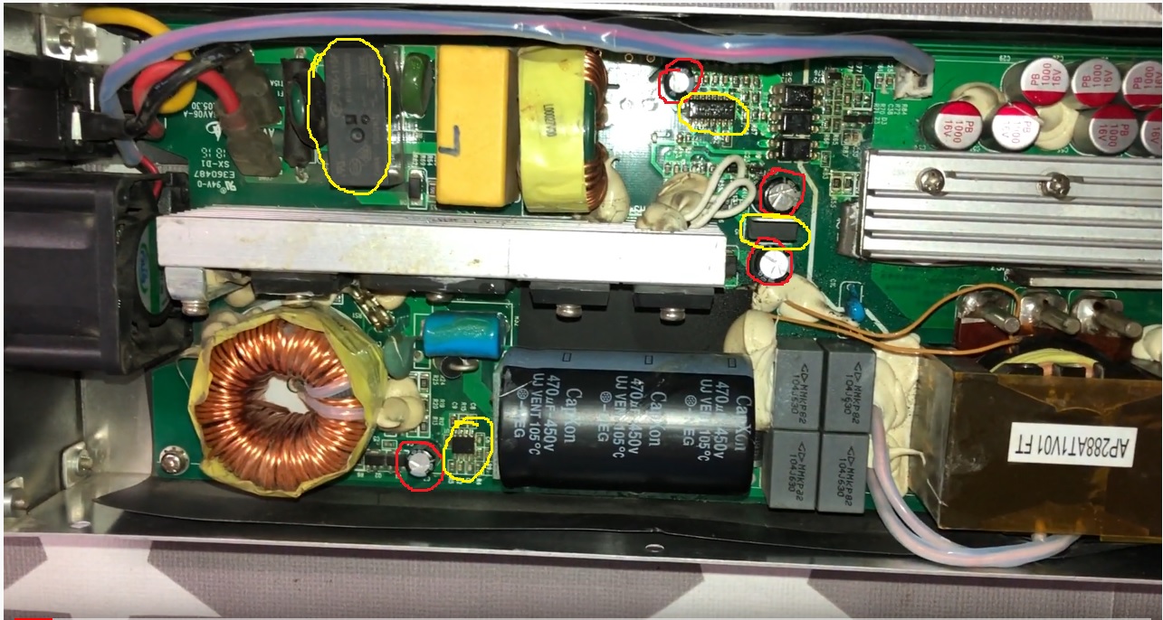

ich habe ein gebrauchtes 1600W Schaltnetzteil von MyRig gekauft.
Erst lief es einwandfrei und plötzlich lief es dann nicht mehr und
verhält sich seitdem so wie in dem Video:
https://youtu.be/kx8yvK5oL8o
Weiss jemand was da defekt sein könnte und ob man es evtl recht leicht
wieder reparieren könnte ?
Mfg Chris

#6083071
Folgendes scheint halbwegs logisch:
- Das Relais überbrückt den dicken grünen NTC daneben
- Es gibt kein extra Hilfsnetzteil, daher werden ca. 10-20V von dem
Hauptnetzteil Primärseitig erzeugt um hier die Kompanenten zu versorgen.
jetzt wirds geraten:
- diese Hilfsspannung wird durch einen kleinen Elko gepuffert, dieser
ist alt und halb defekt, daher bricht die Spannung zusammen. Das
Netzteil selber kann daher auch nicht starten.
Mit Schaltplan wäre es einfach diesen zu finden, mit dem ensprechenden
Messgerät (Multimeter besser als 5€ aus dem Baumarkt) kann man das auch
testen. Wo du messen musst kannst du nur selber rausfinden, wir haben
die Infos nicht.
Da du aber anscheinend sowas noch nie gemacht hast solltest du es besser
lassen. Das einzige was ich empfehlen kann ist im Spannungsfreien!!!!
Zustand Leistungshalbleiter und Elkos durchzumessen.

Man sieht doch alles wichtige im Video, das Relais überbrückt den NTC
Inrush limiter und ein Hilfsnetzteil gibt es nicht. Ich würde drauf
wetten das der Elko für die Hilfsspannung defekt ist, nur sehe ich aus
dem Video nicht welcher das ist. In Betrieb messen sollte der TE auch
nicht ohne dass zumindest etwas über seine Kenntnisse bekannt ist. Für
defekte Leistungshalbleiter sieht das etwas zu sauber aus und es sind
zuwenig Sicherungen geflogen.

#6083224
Chris S. schrieb:
> Hab ebenfalls an defekte Elkos gedacht, und dachte dass ein Video in
> diesem Fall mehr aussagt, als zig Fotos.
Außer dass es die Unterseite nicht zeigt.
Die dünnen Kabel (vom Trafo) die in der weißen Masse verschwinden
stellen die Hilfsspannung dar. neben dem kühlkörper ist die SMD Diode,
dann ein Elko, dann ein Spannungsrelger? (U3 glaub ich) und noch ein
Elko. Diese beiden Elkos mal zuerst testen, das Relais wird ziemlich
sicher von vor U3 versorgt.
Neben dem PFC controller??? (nahe der PFC Drossel links unten) ist auch
ein kleiner Elko. Entweder ist der mit den anderen verbunden (eventuell
über einen Widerstand und/oder Diode) oder es gibt eine eigene
Versorgung für die PFC.
Chris S. schrieb:
> bin gelernter Elektroinstallateur
Wenn du wirklich weißt was du tust dreh die Platine um, miss die
Spannung an den kleinen Elkos (an allen). Dann poste hier alle
Spannungen + Bilder von oben und unten mit halbwegs vernünftiger
Auflösung auf denen man die Beschriftung der ICs lesen kann.
Im Anhang ein Screenshot von dem Video. Alles Gelb eingekreiste brauch
ich/wir die Beschriftung, alles rote sind Elkos für die Hilfsspannung,
außer vllt. dem ganz oben, keine Ahnung was der macht (trotzdem messen
schadet nicht).

Gast #6208633
Das Netzteil arbeitdt gegen einen sekundären Kufzychluss an.
Überprüfe ob an den Sekundärspannungsanschlüssen ein Kurzschluss
vorliegt.
Ob du mit einem anderen zweiten Netzteil an das ausgeschaltete 1600W
Labornetzteil (plus an plus, minus an minus) am Ausgang irgendwie die
Spannung erhöhen kannst (nicht mehr als die Nenn-Ausgangsspannung).
Wenn nein (schon unter 0.5V fliesst mehr als 1A), überprüfe Elkos
sekundär auf Kurzschluss und sekundäre Gleichrichterdiode(n).
