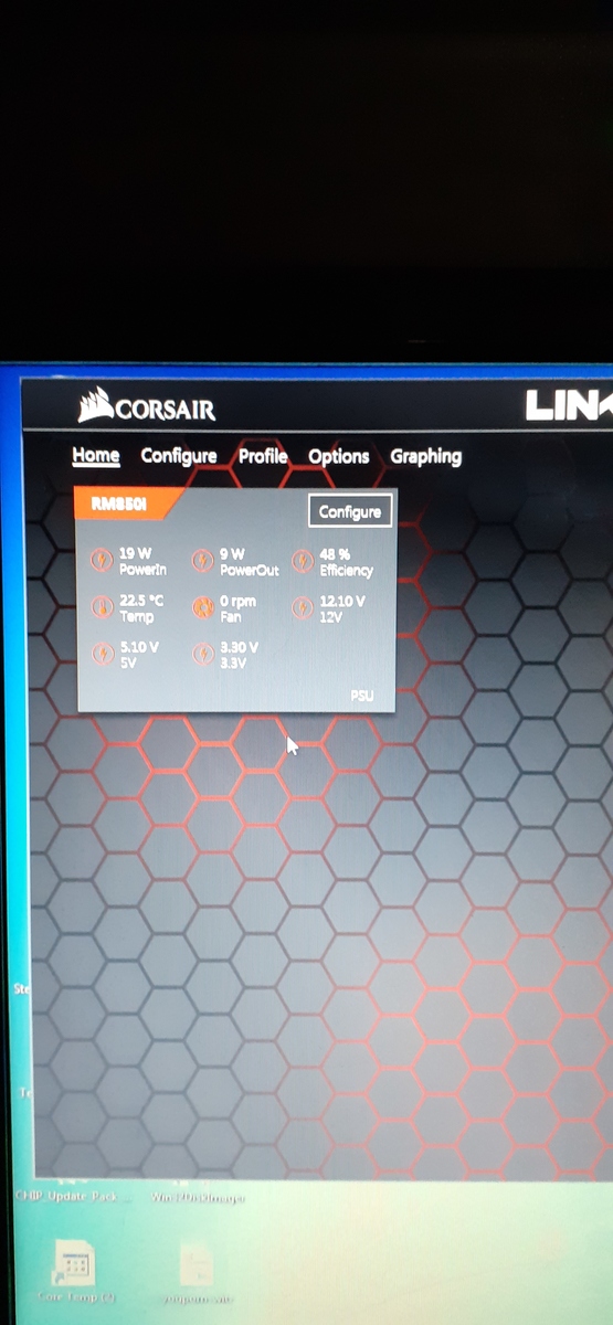

Kinderkacke Entsorger schrieb:
> Wasserkühlung macht nur Sinn, wenn man unbedingt und ohne Rücksicht auf
> Energiekosten
.... idle verbrauch siehe Bild.
Mit mehr Last steigt auch die Effizienz des Netzteil. Derzeit nur Board,
CPU, Pumpe und Lüfter.

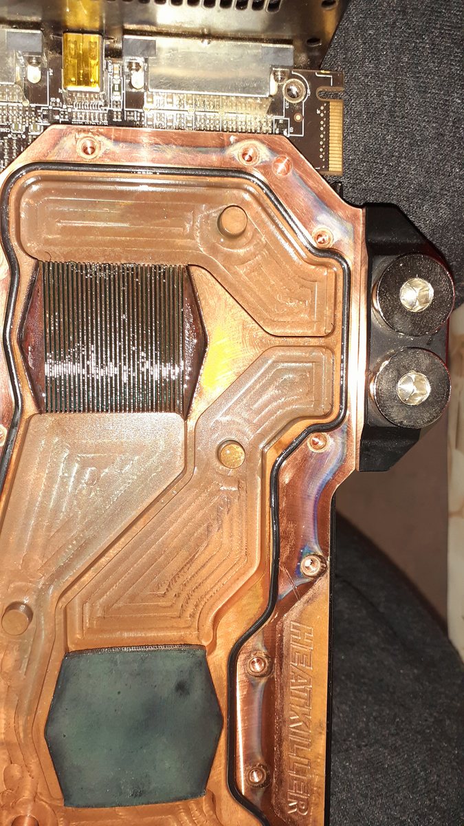

Jim M. schrieb:
> Die Finnen und Kanäle in der Coldplate sind heutzutage viel dünner als
> früher - und setzen sich demzufolge auch schneller zu.
Beim Heatkiller 3 geht's.
Bisher hat es gereicht ein mal im Jahr etwas Wasser und Glycol
nachzufüllen.
Aber wir reden hier von maximal 50-100ml, wenn überhaupt so viel.
Das System ist an und für sich bis auf den Deckel des Ausgleichsbehälter
komplett dicht. Und dort verdunstet nicht allzuviel.
Ich krame gleich mal die alte grafikkarte raus und öffne den kühler für
ein bild.
von Kilo S. (kilo_s)
Also wie man sieht ist da nichts zu.
