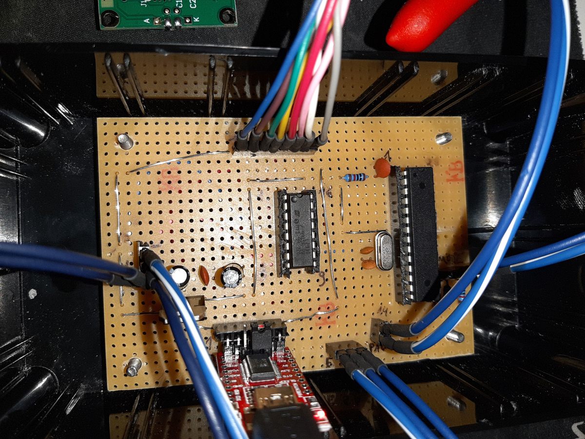

Hallo ich bin neu auf diesem Gebiet und nach langen suchen weiß ich
leider nicht weiter. Ich hoffe ihr könnt mir da weiterhelfen und zwar
habe ich mir eine Schaltung nach Bild 1 erstellt. Nun wollte ich mit dem
FT232RL auf den 20MHz ATMega328P das Sketch hochladen und bekomme eine
Fehlermeldung.
Einstellungen sind board - Adruino diecimila - processor atmega 328p -
com port 4 gewählt - Avrisp mkll

Wenn du per serieller Schnittstelle da was reinbeamen willst, muss
natürlich erstmal via ISP ein Bootloader geflasht werden, und der muss
zum Quarz passen.
Arduinos laufen üblicherweise mit 16MHz, du brauchst evtl. das
Optiboot-Paket, da müsste ein 20er dabeisein.

von Gerhard O. (gerhard_)
Bei der Fehlersuche gehst Du am Besten methodisch vor.
Zuerst stecke den FTDI232RL von Deiner Schaltung ab und verbinde TX und
RX um einen Echotest machen zu können. Ich hehme zwar an, daß das
funktionieren wird, aber trotzdem. Wenn nicht mußt Du wahrscheinlich VCC
auf 3-5V bringen weil der IO KOMPLEX des FTDI232 diese Spannung benötigt
falls mich meine Erinnerung nicht trügt.
Ich habe gerade das DABLA des FTDI am iPad nicht parat, aber so weit ich
mich erinnern kann muß die VCCIO mit der Target VCC verbunden sein. Bei
Dir ist der FTDI VCC Anschluß offen.
Ferner, wenn Du nicht genau weißt ob der AVR den Bootloader draufhat,
besorg Dir einen Arduino UNO oder anderes zuverläßiges ICSP
Programmiergerät und übertrage den korrekten Bootloader. Der UNO kann
vom Arduino mit ICSP FW ausgerüstet werden und durch Verbindung mit der
SPI Schnittstelle (wie vorgeschrieben) den AVR neu beladen.
Auch sieht es so aus als ob Du geschummelt hast: der arme AVR hat keine
Vdd keramische Abblock Cs verpasst bekommen. Der einsame 0.1uF und Elko
meilenweit weg sind nicht adäquat. Als besorg Dir zwei 0.1 uF Keramik
Mono Caps und verbinde sie unter der LP mit kürzesten Drahtlängen
zwischen den benachbarten VDD und VSS Pins.
Es ist auch üblich, den RESET pin zwecks Transientunterdrückung durch
das Serien C mit einer Si-Diode mit der Anode nach VCC zeigend zu
verpassen.
Solange der AVR keinen AVRDUDE verträglichen Bootloader hat, wird das
wahrscheinlich nicht funktionieren.
BTW. Der CTS des FTDI232RL bleibt während des Programmieren des AVRs die
ganze Zeit auf Low-Level. Der Zweck der CTS Verbindung über ein C ist,
den AVR zu einen Neustart resetten damit der Bootloader die
Aufforderungs Signale vom AVR Dude empfangen kann. Wenn das nicht
vorhanden ist, beschwert sich der AVRDude.
Am besten wäre es zuerst mit dem FTDI232 und einem funktionierenden
Arduino Pro-Mini zu testen bevor Du ihn an Deine Schaltung anschließt.
Dann weißt Du zumindest, daß alles bis auf Deine Schaltung funktioniert.
Es ist möglich, daß Du CTS als Reset Aufforderungspin verwenden mußt.
Starte den AVRDude und miß welcher pin sofort von High auf Low geht. So
genau weiß ich das ohne Nachschauen nicht. Prinzipiell kann man den AVR
Bootloader wenn man schnell genug ist auch manuell starten so daß
AVRDude funktioniert.
OK. Versuch mal das alles zu beherzigen. Viel Erfolg!
Nachtrag: Du brauchst einen 20Mhz Optiboot oder 16MHz Quarz und die SW
muß richtig für die Quarzfrequenzen eingestellt sein. Nimm lieber zuerst
bis alles geht einen 16MHz Quarz.
avrdude: usbdev_open(): did not find any USB device "usb"
(0x03eb:0x2104)
Der FTDI scheint auch nicht vorhanden zu sein. Check im Gerätemanager ob
der dort gelistet ist und merk Dir die COM Port Nummer und gib AVRDUDE
in gewohnter Weise diese Com Port Nummer bekannt. Falls Arduino, im IDE
einstellen.

von Karl M. (Gast)
Und dies ist schon mal Falsch:
Using Programmer : stk500v2
(0x03eb:0x2104)
Wie soll ein FTDI232RL Chip diese USB-Kennung haben?

von Karl M. (Gast)
Nun du Sprichst über avrdude eine ISP Programmer "stk500v2" an.
Dies ist halt kein Bootloader. Der wird i.a. unter avrdude als "arduino"
angesprochen.
Also kein richtiges Problem, bis auf die paar AVR Hardwaredinge, sondern
das sitzt vor dem Bildschirm an der Tastatur.

von Stefan F. (Gast)
Tony schrieb:
> Jetzt weiß ich auch nicht ob ich einen Bootloader flashen muss
Ja musst du, und zwar über die ISP Schnittstelle mit einem ISP
Programmieradapter.
> Avrisp mkll
Das wäre so ein ISP Programmieradapter, Passt aber nicht dazu:
>         Using Port                    : COM4
>         Using Programmer              : arduino
Das sind die Parameter für einen AVR mit Bootloader, der seriell über
einen USB-UART wie deinem FT232RL Adapter angeschlossen ist.
> avrdude: usbdev_open(): did not find any USB device "usb" (0x03eb:0x2104)
Das wiederum macht keinen Sinn, wenn über COM4 kommuniziert wird. Für
mich sieht das sehr verwirrend aus. Hast du da die Bildschirmanzeigen
von mehreren Programmaufrufen durcheinander gemixt?

von Frank B. (frank501)
Tony schrieb:
> Ja dieser ist leer aber ich versuche es erstmal direkt dran ohne der
> Schaltung.
Mit einem minimalen Aufbau anzufangen, ist immer erst mal eine gute Idee
um die möglichen Fehlerquellen zu minimiren.
Tony schrieb:
> Weil laut verschiedenen tuts hab ich die richtige config. Denke es liegt
> an der Schaltung bzw ftdi
Wenn der Chip leer ist ist, so wie ich das verstehe, auch kein
Bootloader drauf. Ohne Bootloader hilft der FTDI auch nichts, denn der
benötigt den Bootloader auf dem Chip, damit man diesen programmieren
kann.
Tony schrieb:
> Was ich mich nur noch frage, ist es denn ausschlaggebend einen 100nf
> Folien oder Keramikkondensator zu nehmen vor den PIN 1 beim atmega?
Anfangs mag es nicht all wichtig zu scheinen, daß diese Kondensatoren
vorhanden sind, aber diese Abblockkondensatoren sind, vereinfacht
ausgedrückt, dafür da, Spannungsschwankungen, zu unterdrücken, die durch
den Controller selbst verursacht werden. Fehlen diese Kondensatoren,
kommt es zu erst mal unerklärlichen Phänomenen wie abstürzende
Controller, fehlerhafte Programmausführungen unerklärliche Resets und
anderen Dingen.
Deshalb ist es wichtig, an JEDEM Vcc-Pin eines Controllers einen
Abblockkondensator gegen Masse zu schalten und zwar so dicht wie möglich
an den Controllerpins und nicht irgend wo auf der Platine.
Tony schrieb:
> Abend danke für deine Auskunft aber laut diesem tut soll es ja möglich
> sein den bootloader mit dem ftdi zu flashen?
https://www.instructables.com/id/How-to-Connect-a-FT232RL-Programmer-to-the-Arduino/
Man kann auf einen leeren Mega328 nichts über die serielle Schnittstelle
flashen. Ohne Bootloader geht das nicht.
Das von dir verlinkte Instructable bezieht sich ja auch dieses
Instructable, in dem gezeigt wird, wie der Bootloader mit Hilfe eines
Arduino auf den Mega328 geflasht wird:
https://www.instructables.com/id/2-Arduino-the-ATMEGA328-As-a-Stand-alone-Easy-Chea/
Der Autor erklärt das auch in dem Video.
Du brauchst auf jeden Fall einen Programmieradapter um den Bootloader
auf den nackten Chip zu flashen. Ob das wie in dem zweiten Instructable,
ein Arduino ist oder ein anderer Programmieradapter, ist dabei egal,
aber der Bootloader muss auf jeden Fall erst mal auf den Chip drauf.
> Schaltung.
Ohne Bootloader kann das nicht funktionieren. Auch nicht an Weihnachten.
von Tony (Gast)
Alles klar das habe ich tatsächlich nicht verstanden. Für mich sah es so
aus, das man den bootloader damit einbrennen kann. Alles klar dann
besorg ich mir atmega mit fertigen bootloader, dann muss ich nicht
wieder rumexperimentieren. Vielen Dank für die Mühe! ;)

So vielen vielen Dank für das ganze hier nochmal von mir der Fuchs läuft
nun komischer weise mit dem Bootloader drauf. Man lernt halt nicht aus.
Aber wie gesagt ich dachte halt man kann den per Serial einbrennen. ;)
