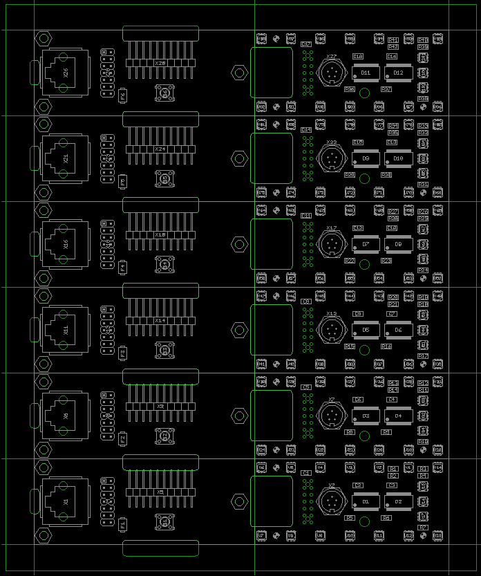

Ein mal 2 und und auf dem anderen waren alle (6) Subs auf dem Nutzen
unterschiedlich. Klar abgegrenzt und jede mit eigener Form.
Gingen bei Elecrow problemlos durch.
Trenn-Fräsungen 1mm und die Verbindungen zwischen den einzelnen Subs ist
auch nur 1mm.

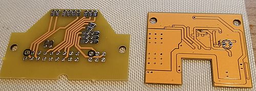

Gast #6084577
Das von mir gezeigte war auch mit gelbem LS-Lack gemacht.
Allerdings ist gelb (zumindest bei Elecrow) für mich was anderes :).
Links ohne Kupferuntergrund rechts eine ältere mit Kupferfläche.
Mir reicht es aber als Unterscheidung.

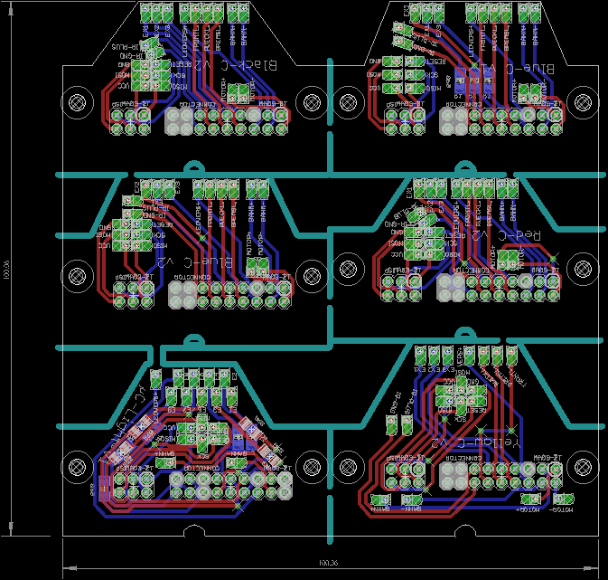

#6084970
H. schrieb:
> Was ist denn der Sinn dahinter? Für den Bestückungsautomaten wird es ja
> nicht sein, da wäre ja ein Design pro Panel sinnvoller. Geht es um die
> Ersparnis von wenigen Euros?
Das hängt doch stark von der Stückzahl ab. Hier stecken in vielen
Gehäusen zwei oder drei Platinen, man braucht also immer alle. Die
Stückzahlen sind so "naja, viel mehr als 10 werden es wohl nicht werden"
und dann sind plötzlich 300 verkauft. Dafür geht so ein Multinutzen wie
im Bild ganz gut.
