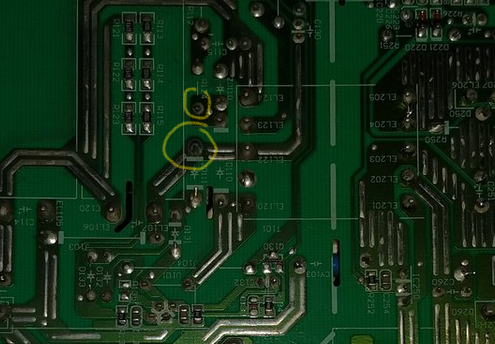

mein TFT Monitor, HP LP 2065 hat Einestages beim Anschalten laut "puff"
gemacht und ist seither nicht mehr angegangen. Ich habe ihn jetzt einmal
auseinandergebaut und auf der Netzteilplatine (Modell-Nr.: FSP060-3P101)
ist mir ein "explodiertes" Bauteil aufgefallen:
https://abload.de/img/img_20191224_10121092bqkwt.jpg
Was meint Ihr: Wie hoch ist die Wahrscheinlichkeit, dass wenn ich das
Bauteil ersetzte (Sofern ich es identifizieren kann), der Monitor wieder
funktioniert? Ich habe eine Lötstation und würde es versuchen. Das
Bauteil ist vermutlich ein Centartikel.
TOPSwitch GX,  vermutlich TOP244Y.
Man sollte schon noch ein paar Bauteile prüfen, der explodierte TOP kann
ein Folgefehler sein.
> Das Bauteil ist vermutlich ein Centartikel.
Ganz so billig dann doch nicht.
Die Chancen stehen gar nicht so schlecht, dass es nach dem einfachen
Austausch wieder funktioniert.
Lötstellen solltest du aber auf jeden Fall konrollieren. Kann täuschen,
aber soweit man das auf dem Bild beurteilen kann sehen die markierten
zumindest verdächtig aus.

Danke für Eure Hinweise. Habe jetzt auch die abgeplatzte Vorderseite des
explodierten Bauteils im Monitor-Gehäuse gefunden. Das ist noch zu
lesen: H646 - TOP248YN ... passt zu Eurer Vermutung.
Der Ausblick, dass es sich evtl. nur um einen Folgefehler handeln könnte
und dass bei ebaykleinanzeigen der identische Monitor für 10 Euro
abzugeben ist, motiviert mich nicht zusätzlich ;) ... aber ich gucke mal
ob ich beim conrad um die Ecke das Bauteil bekomme. Dann versuche ichs
mal.
