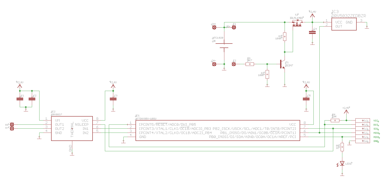

#6084851
@Michael
Habe folgenden Fisch umgebaut...
https://www.amazon.de/Vkospy-Fisch-Boot-Mini-Funk-Fernbedienung-elektronischen-Geburtstags-Geschenk-Can-Verpackung/dp/B07VS774MD/ref=sr_1_3?__mk_de_DE=%C3%85M%C3%85%C5%BD%C3%95%C3%91&keywords=funk+hai+fisch&qid=1577212021&sr=8-3
Original PCB entfernt und angehängte Elektronik eingebaut.
Die Transistorschaltung für die Elektroden funktioniert sehr gut.
Aktiviert die Schaltung bei Wasserkontakt.
Trifft der Fisch aufs Wasser, fängt er an in zufälligen Zeitintervallen
zu schwimmen. Da die Schwanzflosse über eine Magnetspule angesteuert
wird
und nicht über einen Vibrationsmotor, kann man sie auch einseitig
ansteuern. Sieht dann aus wie ein verletzter Köderfisch ;-)
Außerdem ist hier noch ein Akku zum Aufladen verbaut.
