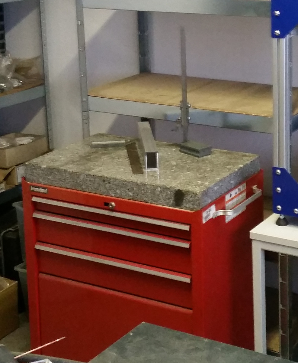

Hallo zusammen!
Jeder weiß, ein Höhenreisser kann nur so genau sein wie der Untergrund
auf dem er steht und zum Einsatz kommt. Ich mag aber keine paar hundert
Euro für so ein Teil ausgeben und stelle die Frage ob es zb.
Granitplatten für den Küchenbereich gedacht es nicht auch tun.
Bei uns gibt es auch einige Steinmetze ,da werde ich auch noch
fragen,die Granitplatte muss ja nicht sonderlich groß sein, 40x40x2 cm
sollten genügen.Einseitig geschliffen genügt mir.
Sonst noch andere Ideen zu diesem Thema ?Na los !!!

Kannst ja mal beim (Grab-)Steinmetz um die Ecke fragen...
Ich habe dort meine 400 x 400 x 30 mm Platte für schmale 30 EUR gekauft.
Geschliffen und freundlicherweise gleich rundum angefast.
Im Vergleich zum Höhenreißer, Anschlag und Prisma war das ein Klacks ;)

Der Preis wird nicht durch den Granit bestimmt, sondern durch die
gewünschte Ebenheit. Wenn man auf 5µ genau arbeiten will, muss die
Platte eine Ebenheit von besser 5µ aufweisen, und das kostet. Dein
Steinmetz schafft das übrigens auch nicht für noch so viel Geld. Seinen
Kunden ist das auch herzlich egal.
Übrigens muss die Platte auch stabil gelagert sein. Auch eine einige cm
dicke Granitplatte biegt sich im µ-Bereich deutlich durch - konnte man
an meinen Messmaschinen zeigen, wenn man die Auflösung auf 1µ einstellt
und mit dem Daumen auf eine Seite der Platte drückt, die Verbiegung ist
deutlich sichtbar. Alternativen gibt es nicht, weil es kein unendlich
steifes Material gibt.
Mit Küchengranit mit Abweichungen von zehntel mm kann man halt auch nur
auf zehntel mm genau arbeiten. Es ist nur die Frage ob man dafür
überhaupt Granit braucht.

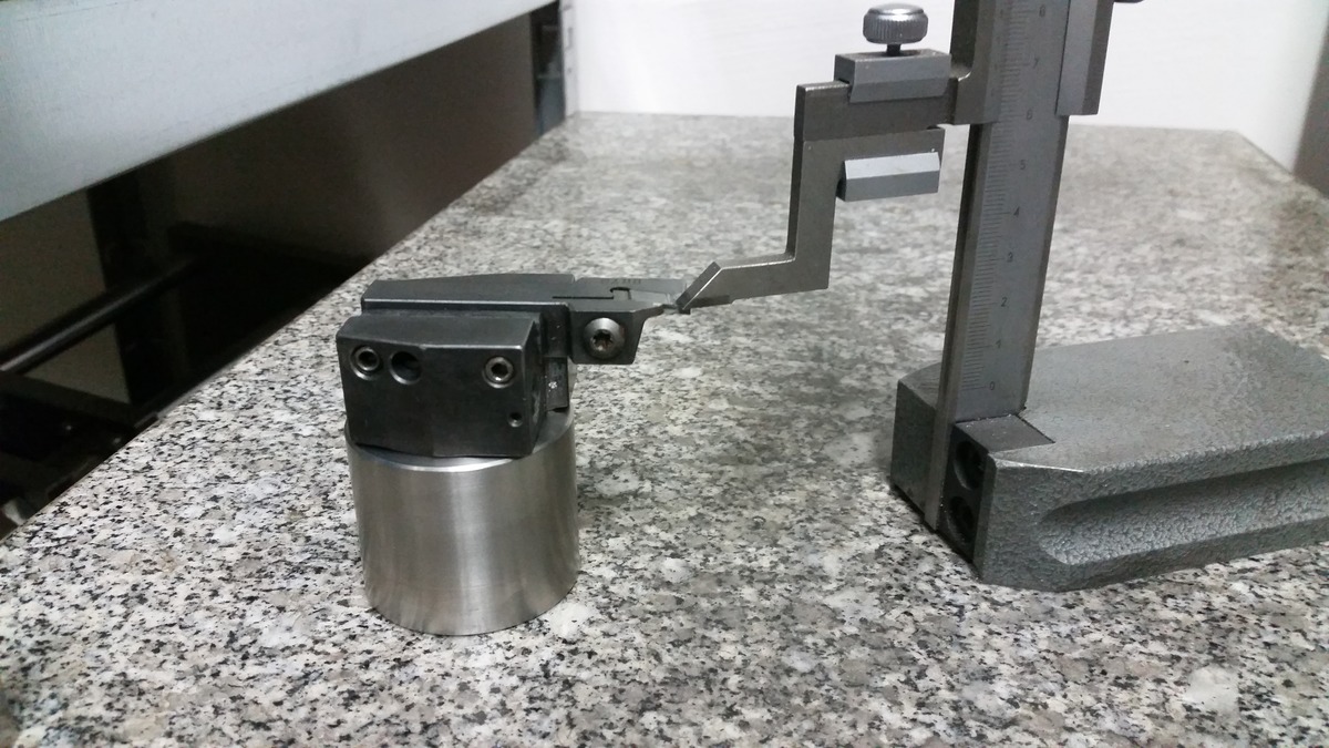

Mein Höhenreißer hat eine erhebliche Auflagefläche, so etwa 150x70mm
werden das wohl sein. Wenn da die Platte ein paar dutzend µm
Abweichungen von der idealen Ebene hat, wird sich das kaum auswirken.

Na ja , nachmessen kann ich das schon. Das geht mit dem Nullanschlag des
Höhenreißer fast so gut als mit der Messuhr. Man muss halt öfter messen
während es bei der Uhr reicht sie auf der Fläche zu verschieben.
Wenn die Bohrung später mal auf 0,05mm oder 0,1mmm dort ist wo sie sein
soll,dann ist alles gut. Verträgt die Arbeit keine Toleranzen weil man
verstiften will,dann muss man halt abbohren. Teile mit ein paar kleinen
Tropfen Sekundenkleber zusammenfügen und bohren. Hammer und
Holzklötzchen genügen dann schon um das nach dem anbohren zu trennen.
Danach mit Aceton die Kleber Reste beseitigen und gut ist es.

Und wenn man wirklich mal genau messen muss, dann kann man sich oft
damit behelfen, dass man sich dafür auf der "welligen" Platte eine fixe
Position des Höhenreißers sucht, bei der er genau den Wert eines
daruntergestellten Endmaßes anzeigt.
(Hier kann ich so meine Werkzeuge mit einem Nonius (0,02mm Auflösung)
sehr schnell und sehr gut in X/Z vermessen, so dass später nach dem
ersten Muster nur noch wenige Tausendstel an Änderung in der
Werkzeugkorrektur notwendig sind. Auf dem Foto sieht man das Prinzip
ganz gut für die Z-Korrektur. Der gedrehte (silberfarbene) Halter hat
genau 40,00mm Höhe. Diese Höhe zieht man dann einfach vom gemessenen
Wert ab - fertig.)
Wegen der Transportabilität: meine Granitplatte (ich meine das wären
40x60x8cm) passte zufälligerweise genau oben auf meinen kleinen
Werkzeugwagen. Damit lässt sie sich problemlos in der ganzen Halle
herumfahren (siehe Bild 2 - leider in schlechter Qualität, aber es
sollte klar sein, wie das aussieht).
Nur als Anregung :-)
