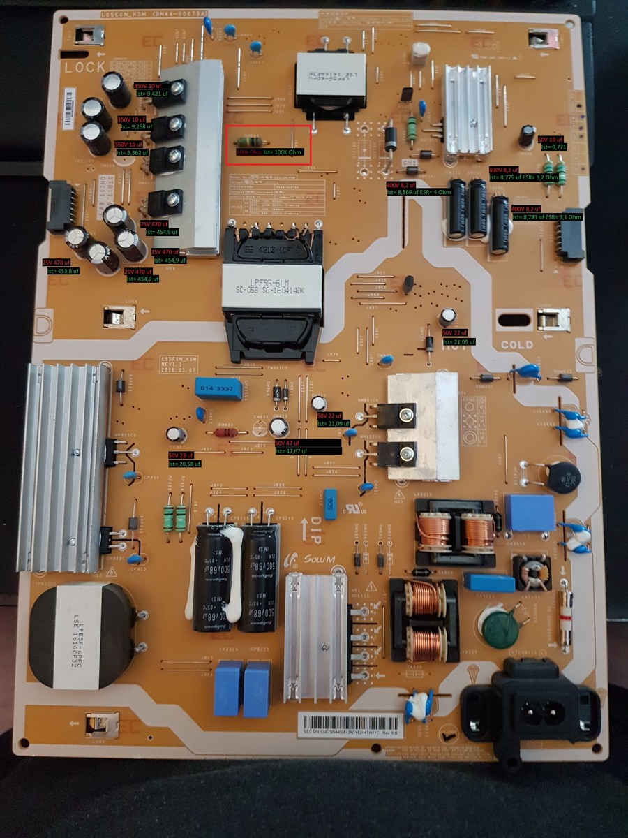

Moin Moin liebe Leute, bei mir hat sich pünktlich zu Weihnachten mein
drei Jahre alter, 65 Zoll, 4k Curved TV von Samsung verabschiedet.
Genauer gesagt nach 3 Jahren und 5 Tagen.
Was ist passiert? Der Fernseher hing 3 Jahre lang am Strom ohne
Unterbrechungen, wurde aber nur selten genutzt (kein Fernsehen, nur
Youtube, Netflix, Prime Video).
Hatte mich dann aber entschieden den Fernseher zukünftig per
Steckdosenleiste komplett stromlos zu schalten, da er seit einiger Zeit
ein ungewöhnliches Verhalten an den Tag legte.
Der Grund dafür war, das der TV jeden Tag um 17:43 Uhr die USB Buchsen
einschaltete und somit ersichtlich war das dort irgendein Vorgang
vonstatten ging ohne das der Bildschirm eingeschaltet wurde, oder der
rote Standby Punkt sich veränderte.
In der oberen USB Buchse steckt seit 3 Jahren meine USB
Hintergrundbeleuchtung drin. Daher konnte ich das jeden Tag sehen das da
irgendwas passierte.
Nun hab ich also den Fernseher per Steckdosenleiste aus und will nach 7
Tagen zum ersten Mal wieder was schauen, schalte die Steckdosenleiste
ein und nichts passiert. Der rote Standby Punkt leuchtet nicht.
Was ich bisher alles getan haben, Fragen kommen dann am Ende:
-Kabel getauscht
-Andere Steckdose ohne Steckdosenleiste probiert
-Knopf am Fernseher direkt gedrückt ohne Fernbedienung
-Rückwand abgenommen und am Netzteil die Schmelzsicherung geprüft - OK
-Lötstellen optisch kontrolliert
-Bauteile optisch kontrolliert
-Alle Dioden auf dem Netzteil getestet
-Alle Widerstände getestet
-Elkos ausgelötet, entladen und getestet
-Alle Elkos bis auf die großen ausgetauscht
-Standby Spannung gemessen
-Last Spannung gemessen
-Mainboard vom Netzteil getrennt
-Am Mainboard im angeschlossenen Zustand an mehreren Punkten die
Spannung gemessen
Bei der Sichtkontrolle sind keine Verfärbungen, aufgeblähten Elkos oder
verbrannte Bauteile aufgefallen, die Lötstellen sahen ebenfalls alle
soweit ok aus.
Bei den Dioden haben alle korrekt funktioniert.
Bei den Widerständen ist mir einer ins Auge gefallen der möglicherweise
in Verbindung mit meinem Problem steht (auf dem Bild im roten Rahmen)
Laut den Ringen, Braun, Blau, Gelb, Gold und einer Tabelle sollte der
160k Ohm haben, sofern ich nichts falsch gemacht habe.
Beim messen spuckt er aber nur 100,5k Ohm aus.
Alle anderen Widerstände liefern den Wert den sie laut Ringen haben
sollten.
Die Elkos hab ich auf Verdacht ausgetauscht und im ausgebauten,
entladenen Zustand gemessen. Die großen hatten exakt die Werte die sie
haben sollten oder lagen leicht drüber, die drei 350V 10uf oben links
hatten 6% bis 8% weniger und waren damit die Elkos die am meisten
verloren hatten. Alle anderen lagen bei 1% bis 4% Verlust oder hatten
noch die Original Werte.
Beim messen der Standby Spannung dann direkt die erste Merkwürdigkeit,
statt der angegebenen 7,5V liefert das Netzteil 9,2V.
Wenn ich das Mainboard abkopple, schaltet sich die
Hintergrundbeleuchtung ein und das Netzteil geht in den Last Modus.
Hier sollten es 11,8V sein, sind aber 12,9V.
Am Mainboard kommen die 9,2V an. Am Stecker für den Einschaltknopf
konnte ich 3,2V messen, am oberen USB Port 0,14V, der zweite USB Port
hatte keine Spannung.
Der SMD Elko auf dem Mainboard erreicht die angegebenen Werte.
Den Tipp mit dem abgekoppelten Mainboard hab ich von Youtube von einem
ehemaligen Samsung Techniker. Laut seiner Aussage kann man damit
feststellen ob Mainboard oder Netzteil defekt ist.
Mainboard dran, Hintergrundbeleuchtung aus, Mainboard ab,
Hintergrundbeleuchtung an, soll auf das Mainboard als Fehlerquelle
hinweisen.
Was mich jetzt aber stutzig macht, ist die deutlich höhere Standby und
Last Spannung. Hängt das mit dem Widerstand zusammen der scheinbar nicht
mehr den vollen Wert liefert? Kann das dafür sorgen das der Fernseher
nicht mehr einschalten will?
Bis jetzt hab ich nur ein paar Euro für die Elkos investiert, wäre aber
auch bereit das Netzteil oder das Mainboard zu tauschen.
Wobei ich leider feststellen musste das mir Media Markt damals wohl ein
recht exotisches Modell verkauft hat. Die meisten Ersatzteile kommen aus
England oder den USA. Hier in Deutschland kaum zu bekommen.
Wäre Klasse wenn ihr mir helfen könntet meinen 1780€ (vor 3 Jahren) TV
wieder zum Leben zu erwecken.
Gast #6084878
Elkos hab ich doch getestet und komplett getauscht? Steht doch oben
alles in meinem Wall of Text.
Der Tipp mit dem Fön, hatte ich an anderer Stelle hier im Forum gefunden
und auch probiert, ohne Erfolg.
Hatte ich nur vergessen ob mit anzugeben.

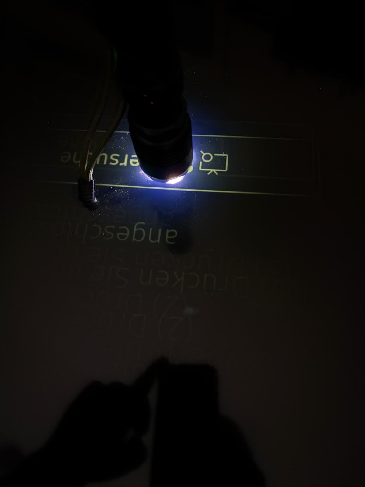

Hi Matze. ich muss diesen Beitrag wieder hoch holen. Ich habe im gleichen Fernseher mit gleichem Problem. Es kommt keine Stand-by Leuchte.
Leistungsaufnahme circa 0,6-0,8 W nach Anschluss der Stromversorgung
Kein Leuchten der Stand-by LED.
Sobald ich den Hintergrund LED Stecker ziehe, leuchtet die Stand-by LED und der Stromverbrauch geht auf circa 15 W hoch. Der Fernseher scheint sich mit der Fernbedienung einschalten zu lassen. Stand-by geht aus und Leistungsaufnahme bei circa 20 W.
Wie kann ich nun checken, was mit der Hintergrundbeleuchtung faul ist? Hat die etwa einen Kurzschluss?
Matze: Bist du damals mit dem Fernseher weitergekommen?
#8089222
Taschenlampentest war das Stichwort! Danke für den Hinweis
Stecker zu LED Backlight gezogen. Wie bereits beschreiben leuchtet Standby LED und mit Fernbedienung einschalten blinkt diese kurz und geht aus. Leistungsaufnahme dann ca. 20W.
Mit der Taschenlampe im abgedunkelten Raum ergibt kann man das Bild erkennen.
Da der TV nun schon über 10 Jahre alt ist steht die Überlegung im Raum ob sich das Ganze lohnt. Ist für einen Bekannten. Mit Sicherheit mehrere Stunden Arbeit das Backlight zu erneuern. Zusätzlich zu den Kosten der LED Streifen auch noch die Gefahr dass etwas kaputt geht.
Für mich selbst würde ich es wagen, aber für jemand anders....

Wenn Edge LED, Finger davon. Da sind die LED Streifen oft so verbrannt daß die anliegenden Folien in Mitleidenschaft gezogen sind und beim Zerlegen einfach splittern.
Bei den Full Backlight lohnt sich das eher weil diese Streifen meist auf dem Blechrahmen sitzen und nicht direkt auf dem empfindlichen Folien.
