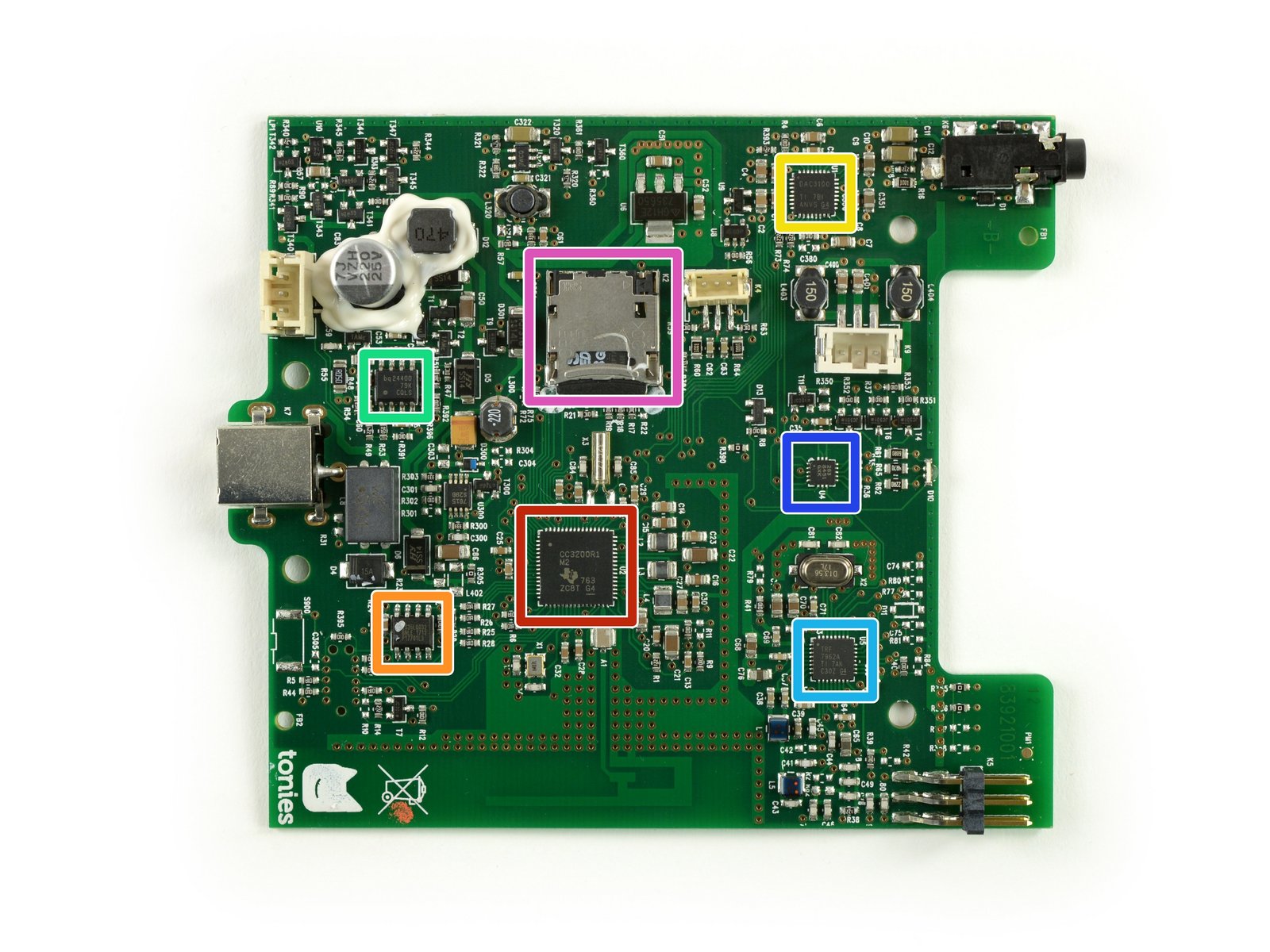

ich habe hier eine defekte Toniebox liegen, bei der scheinbar eine Diode
in der Stromversorgung durch ist (Eingangsspannung 9V). Board geht nur
kurz an, direkt wieder aus und wird recht warm und die Diode sperrt
nicht in eine Richtung, was aber bei einer funktionierenden Toniebox der
Fall ist.
Leider steht dort nur 15A drauf. Größenverhältnis SMB (Siehe Bild, links
oben über dem orange markierten Bauteil).
Eine Idee was das für eine Diode genau ist?

Die Frage ist, welches Bauteil macht sinn. Die Dioden hier sehen alle
anders aus. Meine hat keine gebogenen Anschlüsse. Was bedeuten die 15V /
600W bei den oberen Dioden?

Jens M. schrieb:
> Nimm sie raus.
> Ist kein Dauerzustand, aber wenn nicht mehr ist geht sie wieder.
> Dann ist es eine Transil wie von Michael beschrieben.
> Sollte die entfernte Diode das Problem nicht beheben, ist mehr defekt,
> Überspannung/falsches Netzteil?
> Geht ohne Diode gar nix mehr, ist es keine Transil.
Ohne Diode läuft die Box einwandfrei. Das beiliegende Netzteil habe ich
durchgemssen, 9V.
Das ist gut!
Jede Transil (Schutzdiode ähnlich einer Z-Diode) mit 15V die mechanisch
passt.
"Begrenzt auf 15V Nennspannung" und "Verträgt 600W Impulsleistung".
Letzteres ist durch das Gehäuse eh gegeben, von daher ist das Gehäuse
das eigentlich einzige Problem.
Das ist egal, sofern das Teil auf die Pads passt.
Ne SMA6J15A oder SMA6F15A (beide von ST) vielleicht?
