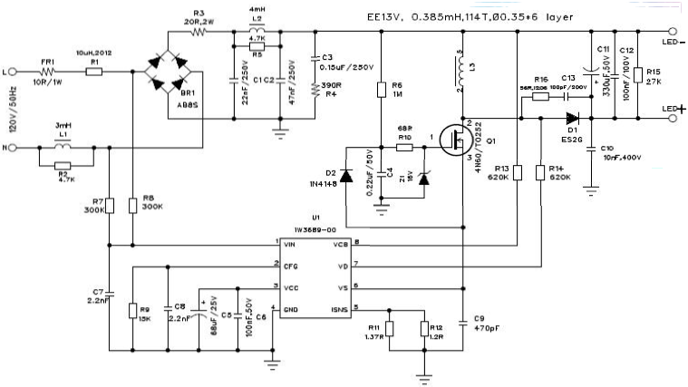

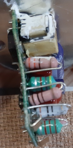

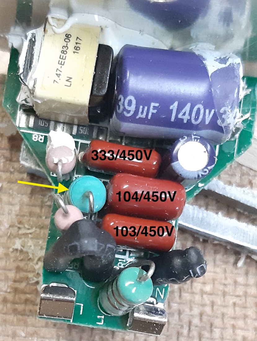

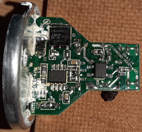

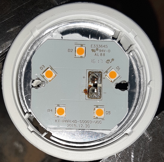

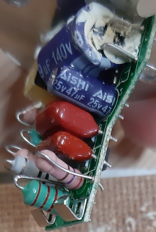

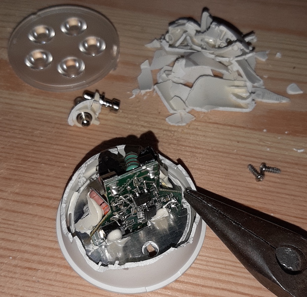

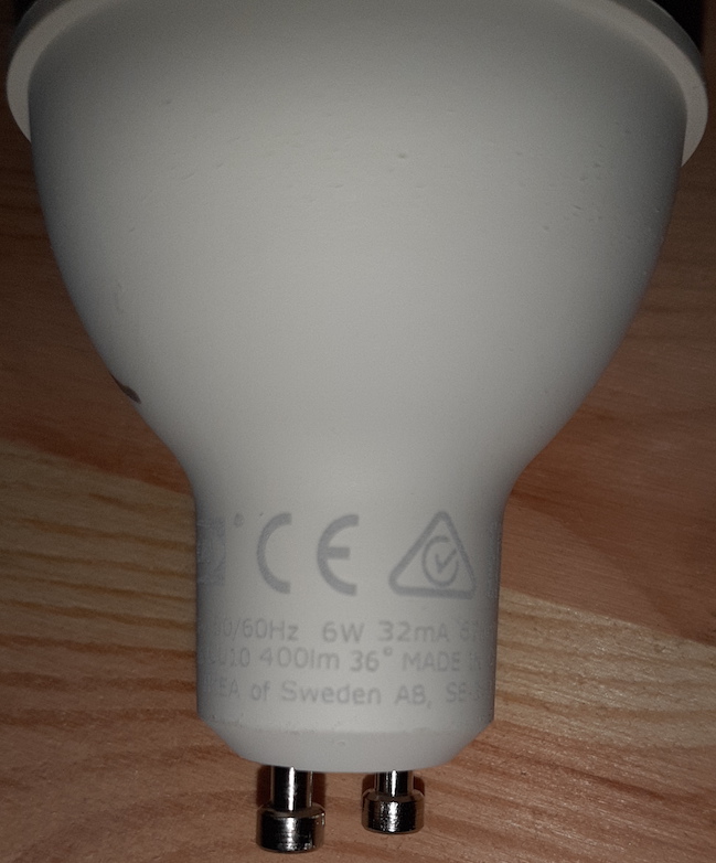

minifloat schrieb:
> IKEA LEDare 400lm" aufsägen
LEDare 400lm von 2016. Gibt es so nicht mehr im Sortiment.
Sind mir nach gut 4 Jahren einer nach dem anderen weggestorben.
Nach abhebeln der Linse oh Wunder 5 LEDs. Intern bestehend aus
vermutlich 7 Dioden. "Flussspannung" ist jeweils irgendwo im Bereich
20V...21V . An 100uA ist es schon nicht mehr angenehm, in eine
hineinzuschauen. In Reihe also irgendwas um die 110Vdc an den LEDn.

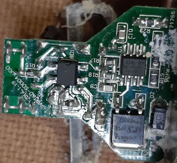

Schraubstock und Telefonzange
Was sich unten so befindet.
BD1 ist ein AB8S Gleichrichter.
U1  ist ein iW3689-11 ASIC
Gemüse, was oben so bestückt ist. auf 05a sieht man, woran die Birne
gestorben ist.
IW3689_circuit.png iW3689_CN_to_EN.pdf
Wegstaben V. schrieb:
> Da müsste doch meines Erachtens ein spezieller Treiber drin sein
Genau das.
mfg mf
