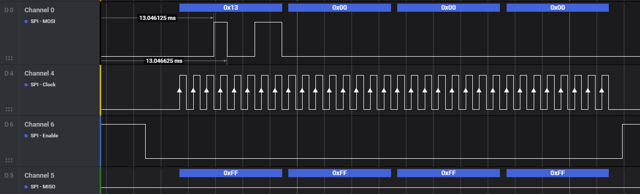

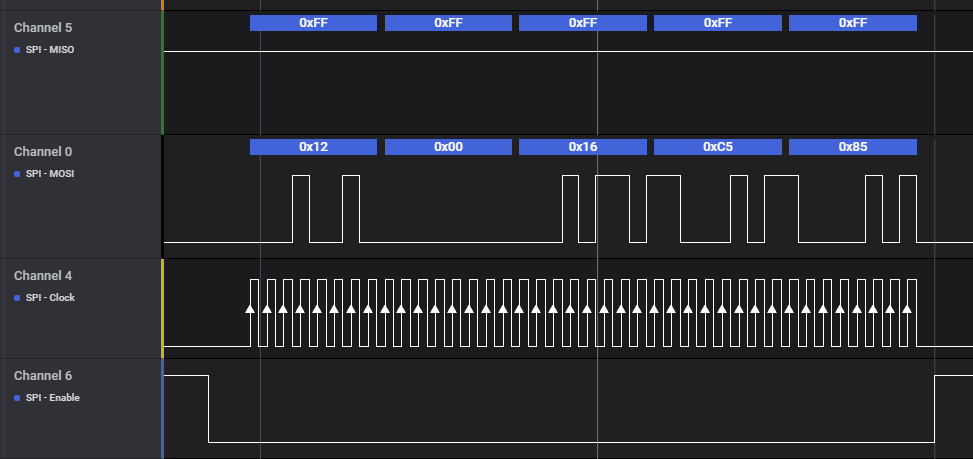

Der ESP8266 soll zwei einfache Nachrichten per SPI versenden (als
Master) und anschließend 1 Byte empfangen, der gesamte Code sieht so
aus:

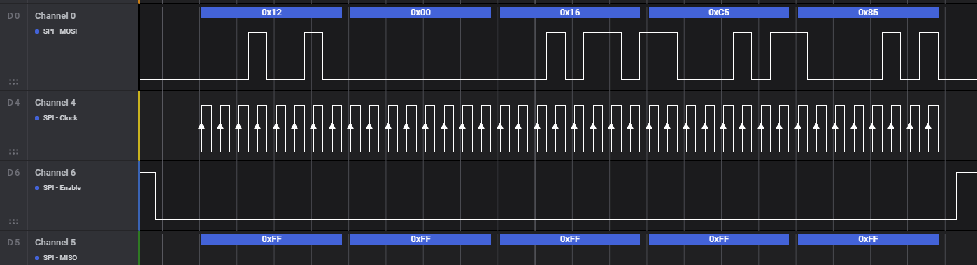

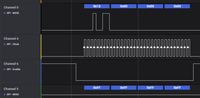

Die 1. Nachricht ("Write") sieht perfekt aus, bei der 2. Nachricht
vergisst der ESP8266 aber einfach die restlichen 3 Bytes und schickt nur
das 1. Byte korrekt - warum?
Ich gönne ihm sogar extra 25ms Pause :(

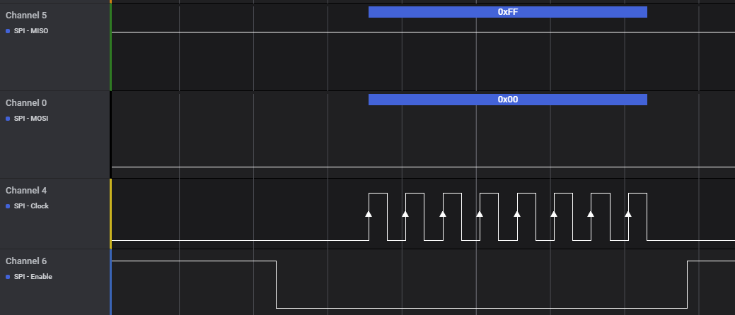

P.S: Wenn ich die 1. Nachricht (also "Write") weglasse, dann wird die
"Read"-Nachricht korrekt ausgegeben.

Nun sind beide Nachrichten falsch
Soll ich ehrlich sein, das hatte ich bereits erwartet...
spi_trans() scheint für den Usercode kein "blockierender"Syscall zu
sein. D.h. der Task wird nicht suspended, wenn SPI noch am Werk ist.

Zum verborgenen "Warum?" hier
Du manipulierst die Nachricht, die noch gesendet werden soll...
Doofe Frage am Rande: Welchen Logicanalyzer und Software nutzt du? Ist
ähnlich zu Saleae, aber anderes Design. (Wollte mich noch nachträglich
beschenken.)
