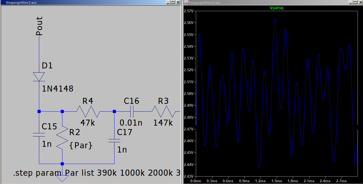

ich habe ein Eingangssignal, Box mit R und C Elementen, und
Ausgangssignal. Nun möchte ich die R / C Elemente in der Box so
optimieren, dass mein Ausgangssignal ein möglichst idealer Sinus wird.
Ich kann in ltspice nun den Parameter einzelner Elemente variieren, und
manuell das beste auswählen. Das Ganze für die Elemente nacheinander ist
extrem mühsam. Deshalb dachte ich an eine 6 dimensionale Optimierung der
Parameter als Blackbox. Dazu müsste das Ausgangssignal aber einen
definierten Wert haben, den ich optimieren kann.
Hat jemand eine Idee, wie man das ganze am geschicktesten angeht?

1. Du definierst ein "Gütekriterium" das du ausrechnen kannst,
   z.B. Harmonische Verzerrung (THD).
2. Brute Force Methode:
   Dann veränderst du die Parameter mit der Step Option,
   und merkst dir den Parametersatz mit dem besten Gütekriterum.
2b.Wenn das zu lange dauert, dann kaufst du dir bessere Hardware
3. Wenn nichts hift, dann kannst du versuchen, deine Schaltung
   zu verstehen :-)
4. Wenn das auch nicht hift, dann kannst du eine intelligentere
   Minimumsuche bauen.
   Simulated Anealing, Steepest Gradient, Neuronale Netze, etc. etc.
   sind gute Ausgangspunkte.
   Die LTSpice Files sind einfach per Skript veränderbar, externe
   Programme zur Miniumusuche können damit LTSpice einbinden.
5. Noch immer keinen Erfolg?  Schau mal ob es für dein Problem
   nicht schon einen fertigen IC gibt.

1) Du lernst, deinen Scheiß mal mit den Augen anderer zu betrachten. Du
zeigst eine unvollständige Schaltung und einen Graphen dazu, von dem
nicht mal ersichtlich ist, von welchem Punkt der Schaltung er stammt.
Mehr noch: du Dumpfbramme hast nicht mal erwähnt, ob der gezeigte Graph
nun Eingangssignal oder Ausgangssignal ist.
2) Du lernst, dass man aus praktisch jedem periodischen Signal (außer
einem reinen Sinus) mehrere völlig verschiedene Sinussignale rausfiltern
kann (mehr oder weniger gut). Du solltest also erstmal ein FFT des
Quellsignals zeigen und darin die Frequenz markieren, die du am Ende
haben willst.
3) Die gezeigte Schaltung ist ziemlich wahrscheinlich ziemlicher
Bullshit. Egal für welche Frequenz und egal, wie das Quellsignal
aussieht. Deswegen hat es wohl eher keinen Sinn, daran irgendwelche
mehrdimensionalen Optimierungen vorzunehmen.

Vielleicht erzählst Du erstmal, wie die oben gezeigte Schaltung
entstanden ist und wo da (um Mißverständnisse zu vermeiden) Ein- und
Ausgang sind.
Es wäre auch gut zu wissen, was die Ausgangslage ist. Wie entsteht das
Eingangssignal und was soll mit dem Ausgangssignal geschehen?
Sollte die Diode D1 am Eingang sein, so würde ich sie zunächst mal
weglassen. Sie fügt dem Signal Oberwellen hinzu, die wieder (mühsam)
herausgefiltert werden müssen. (Offen gesagt, bin ich, was den Zweck der
Diode betrifft äusserst neugierig).
Ich denke es muss z.B. auch der Eingangs- und Ausgangswiderstand
berücksichtigt werden und evtl. vorhandene kapazitive und induktive
Eigenschaften der Last und des Generators.
Meine Wortwahl legt eine andere Betrachtung des Problems nahe.
Ich sage "filtern" und nicht "Optimierung". Du hast vieleicht Gründe,
dass als Optimierungsproblem aufzufassen, aber erkläre die dann mal
bitte.
Mehrdimensionale Optimierungen sind an sich mühsam - auch bei Anwendung
von automatisierten Verfahren. Ein Problem sind lokale Maxima (oder
Minima, je nachdem, wass man optimiert). Ein anderes sind
Nicht-Linearitäten (Diode).
Falls man das als Filter auffasst, wäre eine gezielte Berechnung anhand
der nötigen Oberwellendämpfung vergleichsweise einfach.
Falls es aber nun unbedingt Optimierung sein soll, würde ich ein
genetisches Verfahren vorschlagen. Allerdings gibts da noch eine ganze
Anzahl Alternativen, von denen sich vielleicht, mit mehr Informationen
über das Problem, eines besonders anbieten könnten.

Ich befürchte, dass dann die RC-Zeitkonstanten beliebg groß werden und
dann fast gar keine sinusförmige Spannung mehr herauskommt.
Man müsste also noch zusätzliche Kriterien finden.
Es gibt in der Tat Optimizer. Zumindest mit einen in Perl geschriebenen
Optimizer für LTspice habe ich schon experimentiert und einfache
Beispiele gemacht. Dazu muss man aber Perl oder zumindest Tinyperl
installieren.

Erstmal danke für die Hinweise. Ja, die einzelnen Elemente der Schaltung
denke ich schon verstanden zu haben. Nur eben nicht im Zusammenspiel.
Deshalb die Idee mit brute-force Optimierung. Ich muss mal sehen, ob THD
da geeignet ist.
Die Original-Schaltung war vorgesehen für AM-Demodulation eines 1kHz
Signals mit  variabler Pulsweite auf einem 125kHz Träger. Anpassen
wollte ich auf 4kHz Signal bei 134kHz Träger.
Deshalb macht imho ein reiner Filter auch keinen Sinn, die Diode zB ist
notwendig. Von daher auch meine Betonung auf Parameter-Optimierung.
