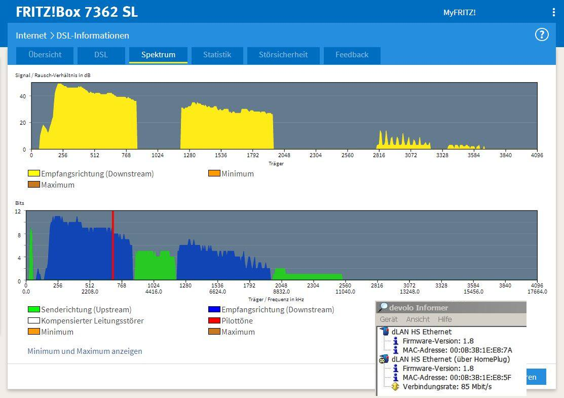

von Horst72 (Gast)
Ich habe eine ähnliche "Problemverkabelung":
25.000 V-DSL2 (hin) und die hiesige "Bastellösung"
mit 2x (extra uralt) dLAN HS Ethernet (zurück) ca. 21m
zusammen in einem J-2Y(ST)Y 2x2.
Seit dem dort eine FRITZ!Box 7362SL das V-DSL2 synct,
gibt es da keine Probleme mehr (V-DSL2 stabil,
kein resync, unterbrechungsfrei über Wochen).
Mein Glück ist hier wohl, Vectoring wird es die
nächste Zeit nicht geben... ;-)
