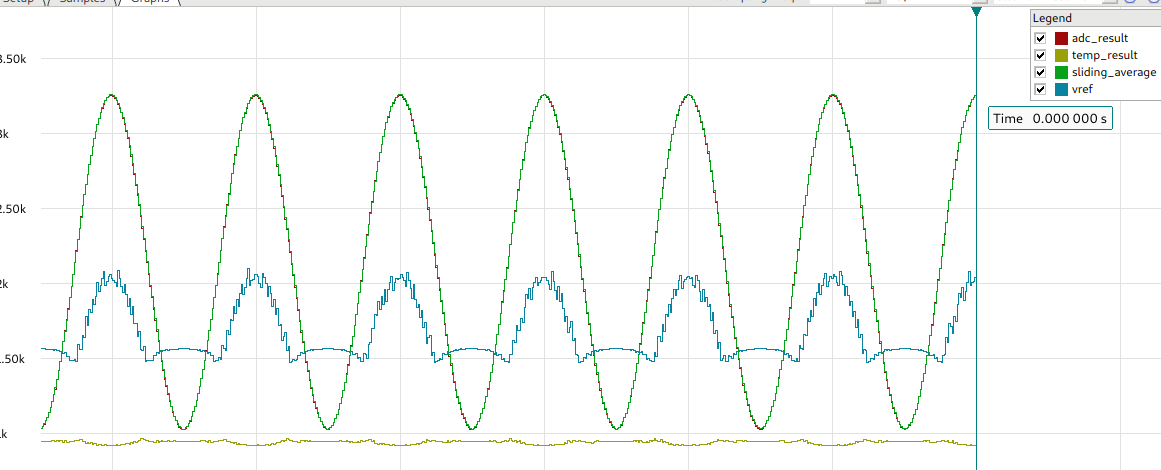

Ich habe ADC1 im kontinuierlichen SCAN Mode in Betrieb. Die Sequenz
misst 3 Kanäle in folgender Reihenfolge:
1) ADC_IN2 (1 Hz Sinus von Funktionsgenerator)
2) Interner Temperatursensor (ADC_IN16)
3) Interne Bandgap-Referenz (ADC_IN17)
Ich beobachte nun in meinem Debugger, dass sich irgendwie der Sinus vom
Eingang auf die darauffolgende Messung des Temperatursensors auswirkt.
Die Swankung dieses Rippels beim Temp-Fühler sind über 100 LSB;
dargestellt in "adc1-stm32f4.png"

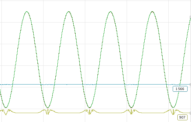

Woran kann das liegen? Zum Testen, habe ich die Sequenzreihenfolge
verändert:
2) Interne Bandgap-Referenz (ADC_IN17)
3) Interner Temperatursensor (ADC_IN16)
Daraus ist dann das Verhalten in "adc-sequenz-getauscht.png" entstanden.
Ist es normal, dass Messungen so stark von der vorherigen Abhängen? Die
Messung der Referenzspannung ist auf diese Weise unbrauchbar, auch beim
Temperaturfühler sieht man einen kleinen Effekt. Bei der niedrigen

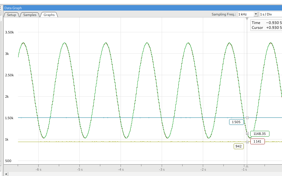

Gast #6086546
Okay,
ich habe die Samplezeit der Temperatur- und Refrenzmessung auf 28 Zyklen
hochgestellt. Und schwupps, die Störungen sind nicht mehr zu sehen.
Jetzt ist trotzdem meine Frage: Warum? Sind die internen Signale so
"hochohmig" angebunden?

Gast #6086912
Gem. Datenbltt brauchen sowohl die Interne Bandgap-Referenz (ADC_IN17)
als auch die Interner Temperatursensor (ADC_IN16) einen Samplingtime von
10us. (DocID022152 Rev 8 Table 69, 72)

Gast #6087025
Alles klar. Danke. Das habe ich nicht gesehen.
Dann werde ich mit ADC1 die interen Signale samplen und mit ADC2 die
externen.
