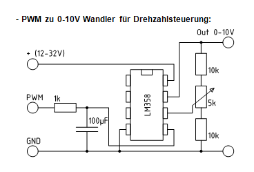

Hallo Leute,
ich habe mir eine Schaltung aufgebaut um 5V PWM auf 0-10V zu bringen(um
einen FU anzusteuern)
Nur habe ich noch eine Frage dazu, bzw verstehe ich nicht ganz ob ich
den GND vom Arduino und den GND von meinem 12V Netzteil zusammenschalten
kann, ohne das dem Arduino etwas passiert. Laut Schaltung sollte ja
alles auf den selben GND gehen.
Vielen Dank schon einmal

Jochen S. schrieb:
> Wieso nimmst du dafür nicht einfach einen Transistor?
Weil er nicht aus 5V PWM 10V PWM macht, sondern durch Glättung eines 5V
PWM mit einem nichtinvertierenden Verstärker und RC Filter, 0 bis 10V
Spannung erzeugt.
Thomas E. schrieb:
> Weil das nicht so einfach ist, wie du dir das gerade vorstellst.
Doch ist es, sofern die PWM Frequenz nicht zu hoch ist -> Pullup und
N-FET, bis einige KHz ist das gar kein Problem.
Joe F. schrieb:
> 1 + 2 miteinander verbinden
> 3 auf GND.
oder 2 und 3 beide auf GND und 1 ignorieren. Es soll ja nur vermieden
werden das das Teil schwingt ;)
#6086660
Guest schrieb:
>> 3 auf GND.
Ja eben.
Und genau deswegen ist dein Vorschlag genau das Falsche...
Beide Eingänge auf "gleicher" Spannung bei maximaler Verstärkung ist
sehr geeignet um Schwingungen zu fördern.
Bei Logik-Gattern kann man das so machen, bei Op-Amps nicht.
Die einfachste Möglichkeit ist ein Einsverstärker (so wie ich es
vorgeschlagen habe), oder wenn man unbedingt möchte kann man auch nur
beide Eingänge beschalten und den Ausgang offen lassen, dann müssen die
Eingänge aber auf deutlich unterschiedlichen Spannungen liegen (z.B.
GND und VCC).
Wenn man ganz gut ist, prüft man noch, ob der Op-Amp eine Verstärkung
von 1 überhaupt mag, und ob man nicht besser (eine) Spannung(en) im
zulässigen Eingangsbereich verwendet...
Gast #6086665
Joe F. schrieb:
> Ja eben.
Ist das so? Ich mache das auch schon seit Jahren so und hatte noch nie
wirklich Probleme damit. Wenn man die Pins direkt verbindet stellt sich
eigentlich durch geringe Toleranzen an den Eingängen immer ein fixer
High oder Low Pegel am Ausgang ein. Bei störungsbehafteten Umgebungen
gehe ich meistens hin und hänge - an GND und + an VCC.
Gast #6086667
Ich muss mich verbessern, es ist schon spät :D
Du hast natürlich recht ich war gedanklich bei einem Logik Gatter wollte
aber eigentlich darauf hinaus, dass man die Eingänge an jeweils VCC und
GND anschließen kann.
Gast #6086675
Benni B. schrieb:
> wieso sollte ich den 1,2 verbiden und 3 auf GND legen ?
> Kann dort etwas schwingen, wenn das Bauteil nicht
> angestuert wird ?
ein OpAmp versucht immer die Spannung zwischen - und + zu null zu
regeln. Wenn du die Eingänge nicht beschaltest floaten sie und haben
somit kein sauberes Potential. Damit kann sich die Spannung sehr leicht
durch äußere Einflüsse (Elektrische Felder o.ä.) ändern. Da keine
Rückkopplung vorliegt schwingt der Ausgang im schlimmsten Fall von einer
Rail zur anderen.
Wenn du einen Spannungsfolger machst und den positiven Eingang auf VCC
oder GND legst stellt sich stabil die entsprechende Spannung am Ausgang
ein. Wenn der OpAmp nicht unity gain stable ist schließ + an VCC und -
an GND an dann ergibt sich ein High Pegel am Ausgang.
OP #6086679
danke für die erklärung
Also schließe ich einfach z.b 5V an Pin 3 und GND an 2 an, wenn ich das
richtig verstehe.

Gast #6087121
Wolfgang schrieb:
> Spannung erzeugt.
> Willst du damit sagen, dass es eigentlich doch nicht um das im Titel
> genannte Thema geht?
Genau. Der Titel muss lauten:
aus 5V PWM, 0 bis 10V DC
R4 kann dann durch einen 10k Festwiderstand ersetzt werden. Der 47k am
Eingang ist nur ein Pull Down Widerstand bei offenem Eingang.
