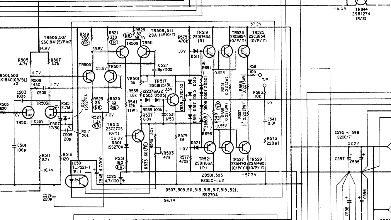

Ich bin auf der Suche nach einem Vergleichstyp für eine Zener Diode.
Ich repariere derzeit einen Denon PMA 1080R und dort sind neben ein paar
anderen Bauteilen auch Dioden defekt.
Es handelt sich um diese Diode hier, wo ich leider bis auf das
Datenblatt nix finde:
HZS5C-1
Bisher bin ich immer verschont geblieben, das ich auf defekte Zener
Dioden treffe.
Ich hoffe, dass mir hier jemand helfen kann.
Ich habe bisher 2 typen gefunden, aber ich bin mir bei Zener Dioden
etwas unsicher.
BZX55C5V1
NZX5V1B

Das müßten die ZD in der Endstufe (Nähe der Basis der
Leistungstransistoren). Eigentlich unkritisch, solange man nicht so
aufdreht, dass die Endstufe dauernd climpen muss. Ansonsten aus einem
günstigen 10er-Pack die passendsten selektieren.

Den Fall hatte ich bei einem Yamaha A550. Die Diode hatte eine komische
Typenbezeichnung aber war vom Typ einfach eine N4007.
Ich Zeige gleich einfach mal den Ausschnitt aus der Service Manual und
um welche Dioden es sich handelt.

Michael B. schrieb:
> Die HZS5C1 ist eine recht genaue 5.0V(+/-2%) 5mA 400mW Z-Diode
> die BZX55C5V1 ist +/-6% ungenau, vielleicht kommt es in deiner Schaltung
> aber auch nicht so genau drauf an.
> Vishay empfiehlt jedenfalls die TZX5V1B als Ersatz
> https://www.vishay.com/docs/85614/tzxserie.pdf
> Die NZX5V1B passt besser.
Defekt sind 2 Dioden.
1SS270A (D507)
HZS5C-1 (ZD501)
die 1SS270A kann man bei Ebay noch käuflich erwerben.
Außerdem sind 5 Transistoren und 1 Widerstand defekt.
Wie Dieter schon geschrieben hat sind es die Dioden im bereich der
Endstufe.
Die Z Diode hat den Geist aufgegeben, da ein Leistungstransistor paar
durchgebrannt ist.
Der kurzschluss hat dann noch die Transistoren TR521 und TR519 mit
durchbrennen lassen.
Aber das ist alles halb so wild.
Ich habe eben mal geguckt und leider is die Diode NZX5V1B auch sehr
schwer zu bekommen.
Vielleicht findet ja noch jemand was anderes Passendes mit Link bei ebay
oder den bekannten Seiten.

Bei Reichelt:
Artikel-Nr.: RND 1N751A
Zenerdiode, 5,1 V, 0,5 W, DO-35
Artikel-Nr.: ZF 5,1
Artikel-Nr.: BZX 55C5V1 VIS
Artikel-Nr.: BZX 79-C5V1 NXP
Zwischen 2 bis 4 ct/Stck. Einfach 10 Stck kaufen. Durchmessen und zwei,
die am ähnlichsten und unteren Toleranzgrenze liegen einbauen.
Eine 1N4148 tut es anstelle der 1S270A auch.
