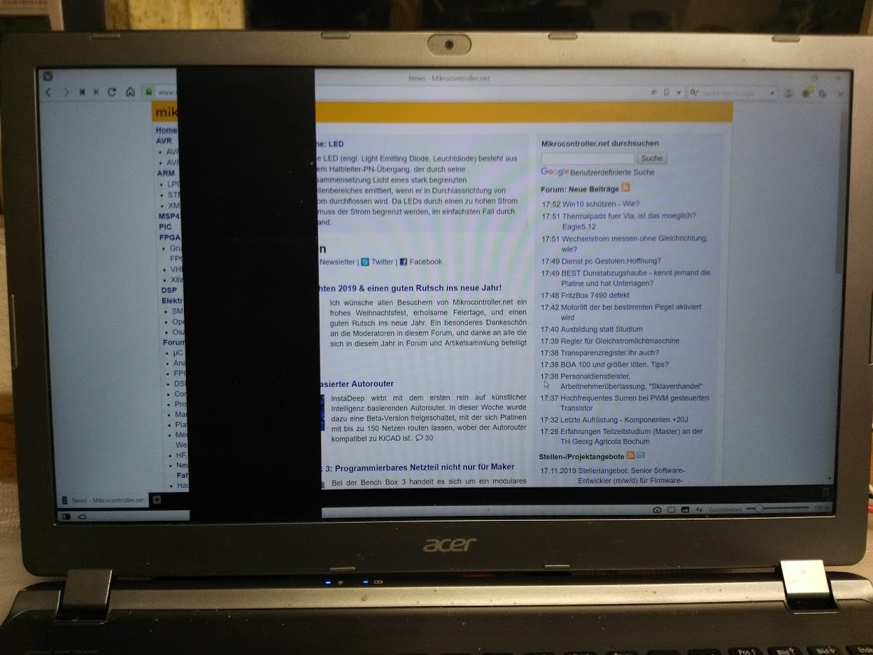

Hallo Forengemeinde,
Ich habe seit geraumer Zeit einen sehr nervigen schwarzen oder auch
flackernden vertikalen Balken im Display meines Acer Aspire V5-573G
Notebooks. Durch leichtes Klopfen oder Berühren auf der Displayrückseite
verschwindet der Balken meistens wieder. Ich vermute, dass das
Anschlusskabel vielleicht durch das Öffnen und schließen gebrochen ist.
Möglicherweise ist aber auch das Display selbst defekt.
Kann jemand der sich damit auskennt, sagen ob des Kabel als Ursache
wahrscheinlich ist? Ein neues Display würde sich wahrscheinlich nicht
mehr lohnen.
Kennt jemand eine Bezugsquelle? Preise für Kabel, Display?
Gruß Mike
> wahrscheinlich ist?
nein ist es nicht, die Daten werden so Übertragen dass entweder eine
Farbe oder alle Gleichmäßig über das Display verteilt Fehler bekommen.
Da ist zu 99.9% die Verbindung zu den Spaltentreibern unterbrochen.
Leichter Druck auf das Display unter dem Streifen sollte etwas
verändern, reparieren kann man das aber nicht.
> mehr lohnen.
Wird aber die einzige Lösung sein.
