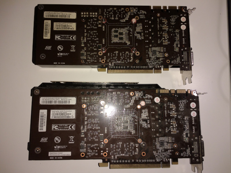

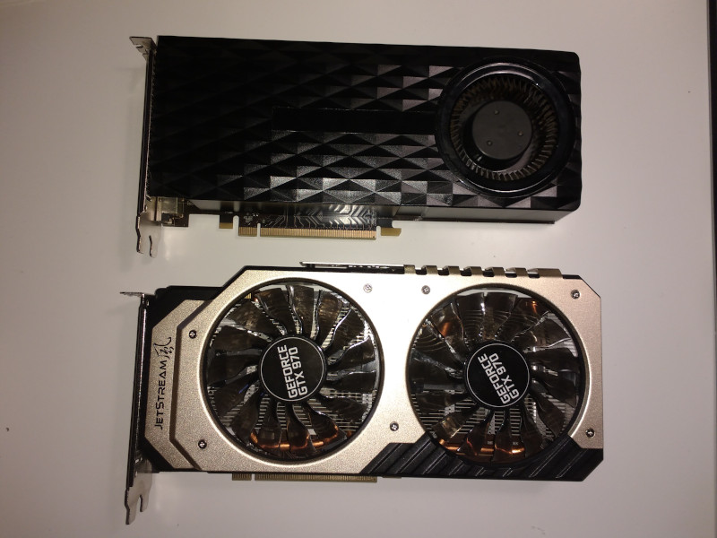

Habe hier eine GTX 970 ebenfalls von Palit mit defektem Kühler/Lüfter
und würde mich freuen, wenn du mir deine Karte zusenden könntest damit
ich aus zwei kaputten eine ganze machen kann.

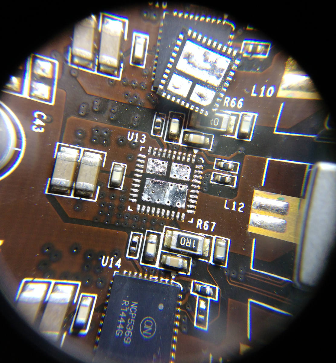

Kleines Update zur GTX970: Während ich auf die neue Wärmeleitpaste für
den Kühlertausch warte habe ich mir die defekte Platine mal angesehen
und es war ein Kurzschluss vorhanden. Eines der Driver/Mosfet Module ist
durchgebrannt. Die entsprechende Sicherung war auch hin. Nach dem
Auslöten war der Kurzschluss weg aber nun muss ich natürlich erst für
Ersatz sorgen bevor ich testen kann ob der Grafikchip den Kurzschluss
überlebt hat. Es bleibt spannend. ;)
