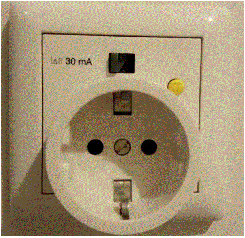

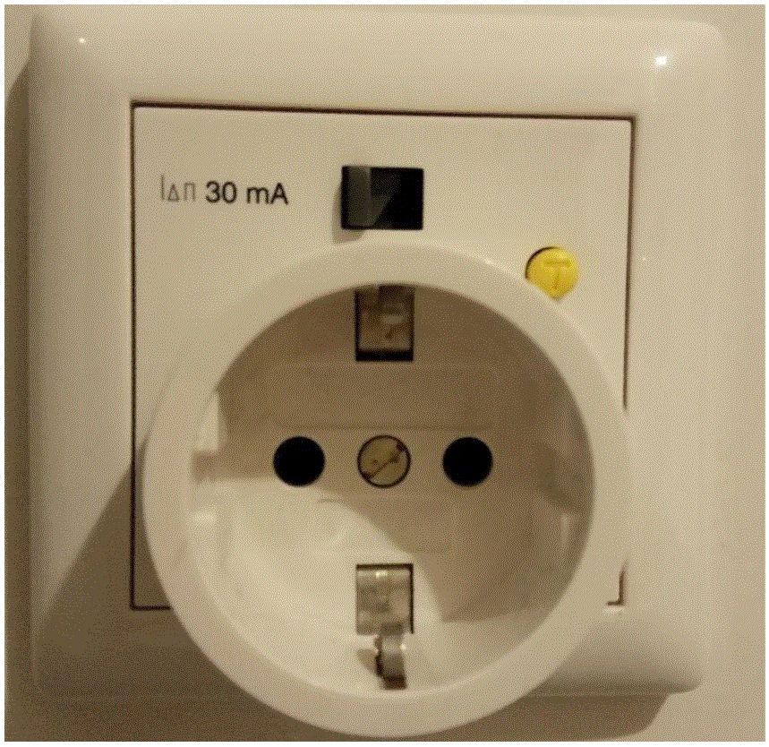

nachdem ich (T)est-Taste gedrückt habe ging der grauer Teil links (Test
bestanden?), ich kann aber jetzt den grauen Teil nicht zurück nach
rechts bringen: Klemmt bei einem drittel des Weges.
Das Ausschalten am Sicherungskasten hat auch nicht geholfen?
Was mache ich falsch bzw. kennt jemand sich mit diesen Steckdosen aus?
Grüße & vielen Dank im Voraus...
Gast #6088238
Ist der Hebel ganz links? Einige Automaten bleiben nach der Auslösung
auf Mittelstellung stehen. Dann muss man erst manuell ausschalten, bevor
man einschalten kann. Vielleicht auch hier.
Falls nicht, dann sei froh das du den Test gemacht hast, denn die Dose
ist so höchstwahrscheinlich defekt ;)
