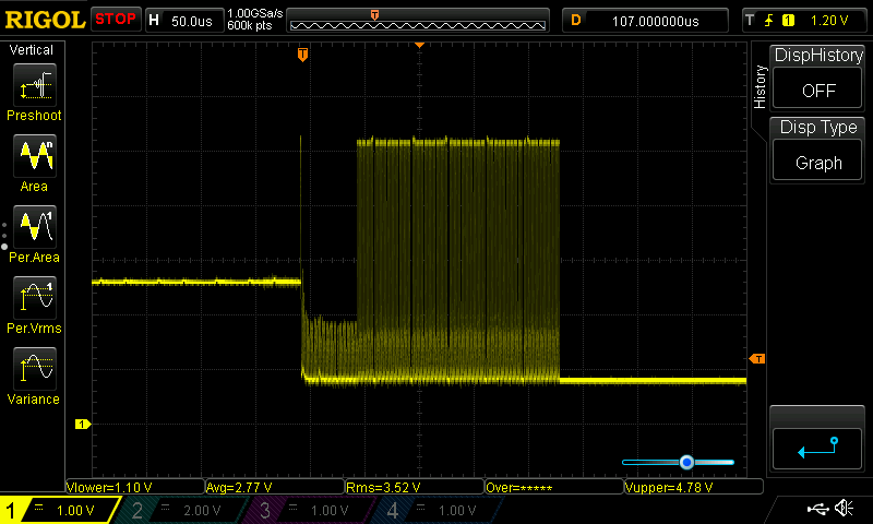

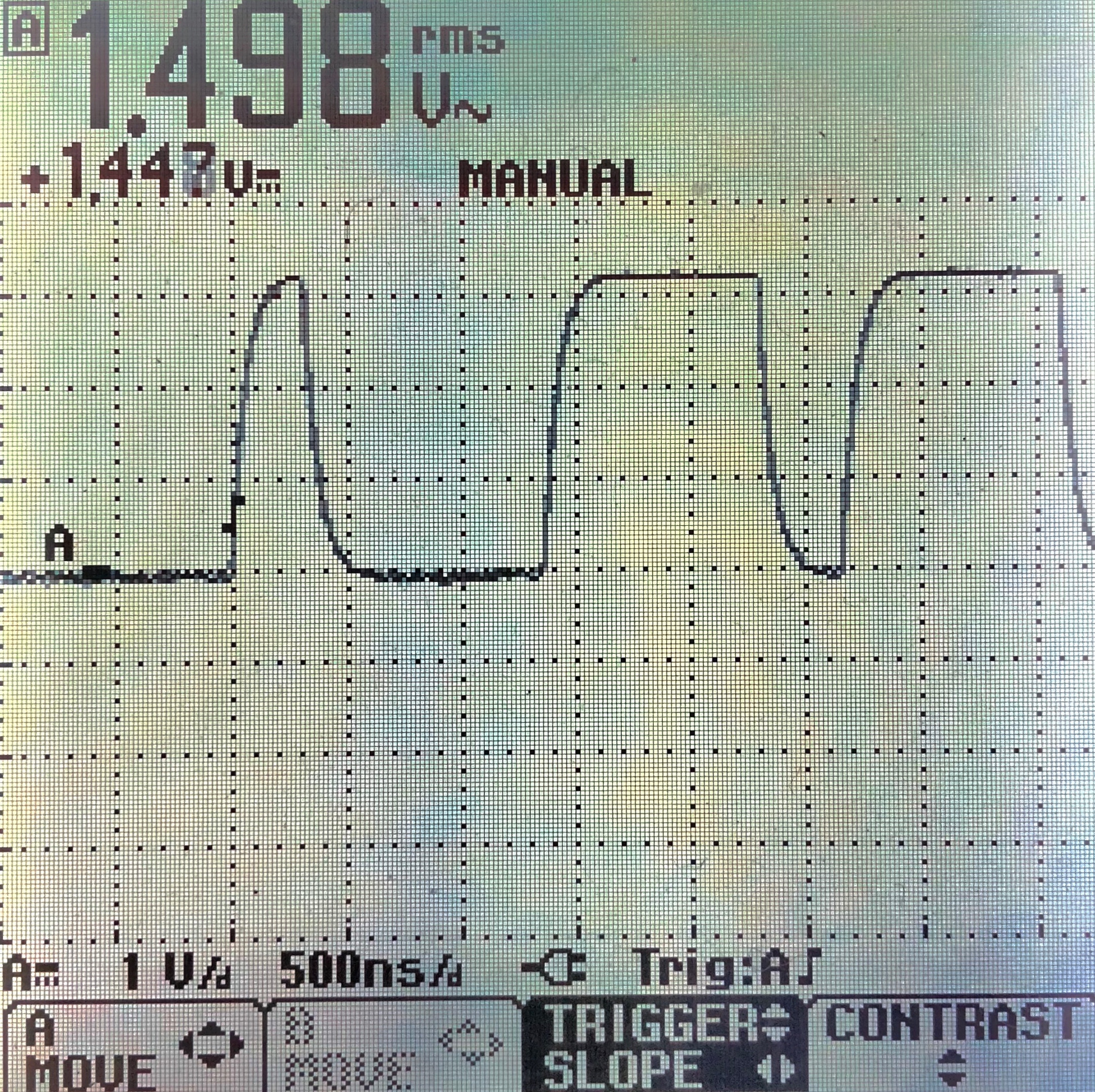

Ich habe die WS2812 in EINIGEN meiner Projekte eingebaut, und das schon
seit mehr als 5 Jahren. Meistens benutze ich nur wenige WS2812 LED (3
Stck, 8Stck 16Stck).
Schon seit Jahren sterben immer wieder LEDs in den Strips. Hier habe ich
mal ein Beispiel: LED-Strip 8 LEDs, "Schutzschaltung" mit 2x1n4148 und
Z-Diode 5v6.
Ich habe das Datenpaket vom Miikrokontroller in das 1. Bild gepackt.
1Div=2V (Oszi falach eingestellt 10x  ;o)

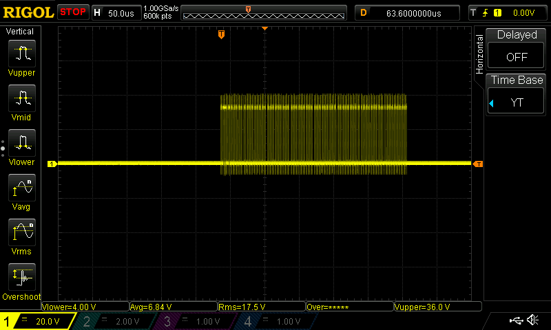

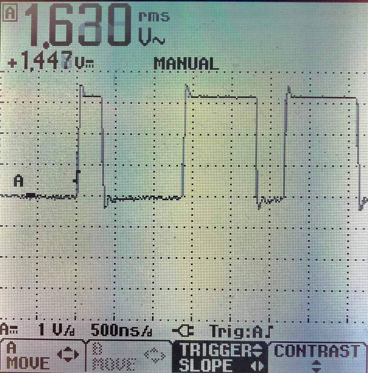

Im 2. Bild seht Ihr das korrupte Datenpaket hinter der 1.LED (es sind
noch 7 Datensätze enthalten, von denen die ersten 1.1/2 kaputt sind).
Die erste LED leuchtet korrekt. Die 2. hat irgendeine Farbe. die 3.LED
bekommt keine Datenpakete mehr. Ich habe die 2. LED ausgetauscht. Und
jetzt kommt es: Der Stripe hat noch immer nicht korrekt funktioniert.
Erst als ich die 3.LED ausgetauscht habe funktioniert der Stripe wieder.
Das Problem wurde schon in vielen Beiträgen und Foren besprochen, ob
WS2812 oder WS2811. Was mach die 3.LED, die keine Datenpakete bekommt,
um die 2.LED so zu stören???
Weiß jemand, warum das so ist? - Carsten (ich lese hier schon Jahre mit,
jetzt muss ich auch mal was fragen :o)
P.S. ich benutze für die LED eine brightness=127 (max 50%) und meistens
davon nur 10%, warm werden bei mir die LEDs nicht. (Wenige Grad über
Raumtemperatur).

von Jörg R. (solar77)
Mich wundert es dass das Signal im ersten Bild um ca. 0,5 V ins negative
geht.
Auf dem Bild ist leider nicht zu erkennen ob das Timing stimmt.
Ist deine Stromversorgung i.O.?
von Carsten W. (mmiikkrroo)
@Jörg,
das -0.5 V hat mich (im Nachhinein) auch ein wenig gewundert. Die
Schaltungen funktionieren immer 6,12,18 Monate, bis mal wieder eine LED
getauscht werden muss.
Leider ist die LED schon ausgetauscht, und die LEDs funktionieren mal
weider 1a. Ich hatte mir das Signal auf dem ganzen Streifen nach
Reparatur angeschaut, und es wurde naturlich einwandfrei immer ein
Datenpaket nach jeder LED abgeschnitten. (sonst würde es ja auch nicht
so schön richtig leuchten!
Das Fehlerbild mit dem korrupten Signal habe ich nachvollziehen können.
Es wurden immer 1.5 Pakete in Mitleidenschaft gezogen (hier Bild1 (20)).
Bild2(17) hier das Timing.
- Carsten

Mich stören wieder die negativen 0,5V im 2ten Bild.
Ist Deine Stromversorgung und die Verkabelung in Ordnung?
Um besser Ablesen zu können wäre es schön wenn:
- der Messbereich des Oszi ausgenutzt wird, also 1V je Kästchen
- das Signal so verschoben wird dass es einfacher interpretiert werden
  kann

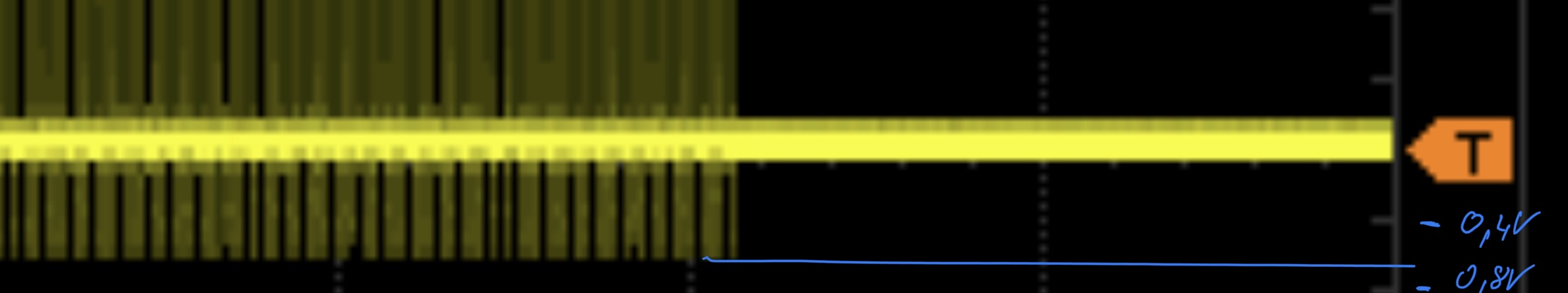

Carsten W. schrieb:
> @Jörg,
> die -0.5V sind mir beim Erstellen des Screenshots nicht aufgefallen. Die
> habe ich auch erst im nachhinein bemerkt.
Ich habe ja nun schon mehrfach nach der Stromversorgung gefragt. Ist die
i.O.? Wie sieht die Verdrahtung aus, vor allem die Führung von GND? Die
-0,5V waren nur grob geschätzt. Es sind aber wohl eher noch etwas
weniger, in Richtung -0,7V. Auf jeden Fall ist der Wert außerhalb der
Specs der WS2812B. Dem würde ich auf den Grund gehen.
Bei weiteren Messungen wäre es schön wenn a) der Tastkopf richtig
eingestellt ist und b) der Ideale Messbereich gewählt wird. Also 1V je
Kästchen. Dann kann der tatsächliche negative Wert auch präziser
abgelesen werden.
Anbei ein Auszug aus Deiner Messung. Ein Kästchen sind 2V, ein
Teilstrich in einem Kästchen sind 0,4V. Daher ist der negative Wert wohl
noch etwas kleiner als die zuerst angenommenen -0,5V.

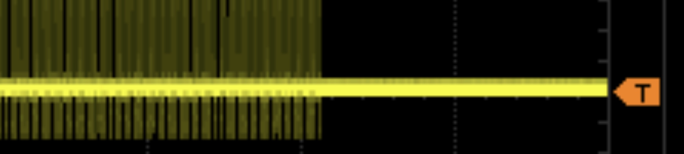

abgelesen werden.

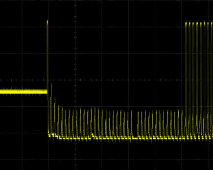

Interessant wäre auch das Datensignal (Oszibild) an weiteren Leds. Das
Signal wird eigentlich von jeder Led neu generiert. Trotzdem wäre es
interessant zu sehen wie es aussieht...bei einem intakten Stripe.
Gleichzeitig auf einem anderen Kanal die Stromversorgung an den Leds
messen.

Carsten W. schrieb:
> @Jörg,
Es könnte an einem „schwebenden“ GND-Potential liegen, abhängig von der
Stromaufnahme. Zu lange Leitung, zu dünn etc. Andererseits werden nur
wenige Leds betrieben. 16 Stück können allerdings schon bis zu ca. 900mA
benötigen, rein theoretisch.

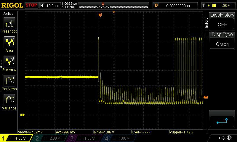

von Carsten (Gast)
Marc V. schrieb:
>> 150R-300R Widerstand funktioniert nur bei 5V Signal
>  ESP mit 150R und mehr als 2 Meter Kabel funktioniert einwandfrei.
mit Widerstand funktioniert das bei mir nicht. Habe da noch ein OsziShot
gefunden. Die gerundeten Signale werden von dem Stip nicht mehr
dekodiert. Ich habe daraufhin den Widerstand weggelassen. Und es hat
funktioniert. Soviel mal zu wieder mal Wiederstand.
von Marc V. (Firma: Vescomp) (logarithmus)
 Falls dein Oszi genau ist, bist du auch ohne Widerstand ausserhalb der
 Spezs, mit Widerstand erst recht.
 Soviel mal zu wieder mal funktioniert nicht.
von Markus M. (adrock)
...ja, die Strips wollen ein 5V "high" Signal (wenn sie mit 5V betrieben
werden), kein 3.3V.
Es kann funktionieren mit 3.3V, muss aber nicht, da außerhalb der
Spezifikation.
Der korrekte Weg für das Signal ist ein Level-Shifter auf 5V und ein
Widerstand in Reihe zum Schutz der ersten LED.
Das negative Datensignal ist eigentlich nur zu erklären wenn zwischen
der Logik und dem Strip noch ein Stück Kabel kommt wo ein
Spannungsabfall entstehen kann und die Masse des Oszis beim Messen am
Anfang des Strips hing.
Das Du die Masse Deiner Logik mit der des Strips verbunden hast setze
ich mal voraus :-)
> ich mal voraus :-)
Es wäre schön wenn der TO mal näher auf einige Kommentare eingeht. Das
Posten der nahezu gleichen Screenshots hilft nicht wirklich weiter.
von Carsten W. (Gast)
Welche Fragen sind noch offen?
Leitungslänge < 150 mm Servokabel 3x 0.30 mm2 8 Leds auf dem Strip Max
max Strom 8 x 3 x 20mA 480mA, brightness 127 50% sind 240 mA, ich
benutze von den 50% wiederum nur 64,64,64 was wieder nur 1/4 ist das
sind 80 mA. Ich benutz nur weiss beim STARTUP, sonst nur StdFarben
64,0,0 0,64,0 0,0,64 max 64,64,0 0,64,64 64,0,64 als immer weniger als
80 mA.
Gemessen habe ich direkt vor dem Strip. Keine weitere Kabellängen im
Einsatz. Netzteil 5V 3A.
@ Mark: ja, ausserhalb der Specs. Also keine Garantie auf die Dinger.
Hast Du mir die verkauft? Dieser Stripe hat super funktioniert, bis zum
Ausfall. Und nach der Reparatur funktioniert er auch wieder, bloß nicht
mit Widerstand. Da funktioniert er NICHT. Da est er dann ausserhalb der
Specs ^ Specs.
Und dass Masse mit Masse verbunden ist und nicht mit Masse-WLanAdapter
bereitgestellt wird denke ich, ist klar. Der Strip funktioniert
grundsätzlich.
Ich habe diesen Thread eröffnet, um ein wenig tiefer in die defekten
Strips einzutauchen. Nochmal über Schutzschaltungen nachzudenken. Ich
denke ein zu niedriges Eingangssignal 3V bei anliegender
Spannungsversorgung 5V werden den Strip nicht schädigen.
Ausserdem habe ich auch defekte Strips an Arduinos, die ein 5V Signal
bereitstellen.
Wodurch gehen die Strips kaputt ESD? Mechanische Probleme bei der
Alterung der „EPOXY-Giessharzschicht“ auf den LEDs? Kennt jemand einen
Beitrag im Internet, der das erforscht?
Wenn Ihr jetzt noch offene Fragen habt, versuche ich diese zu
beantworten.
