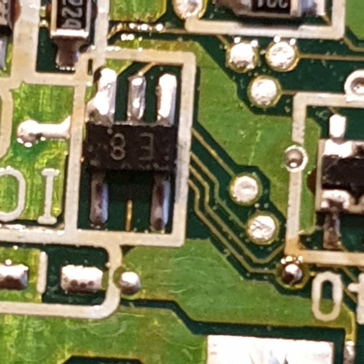

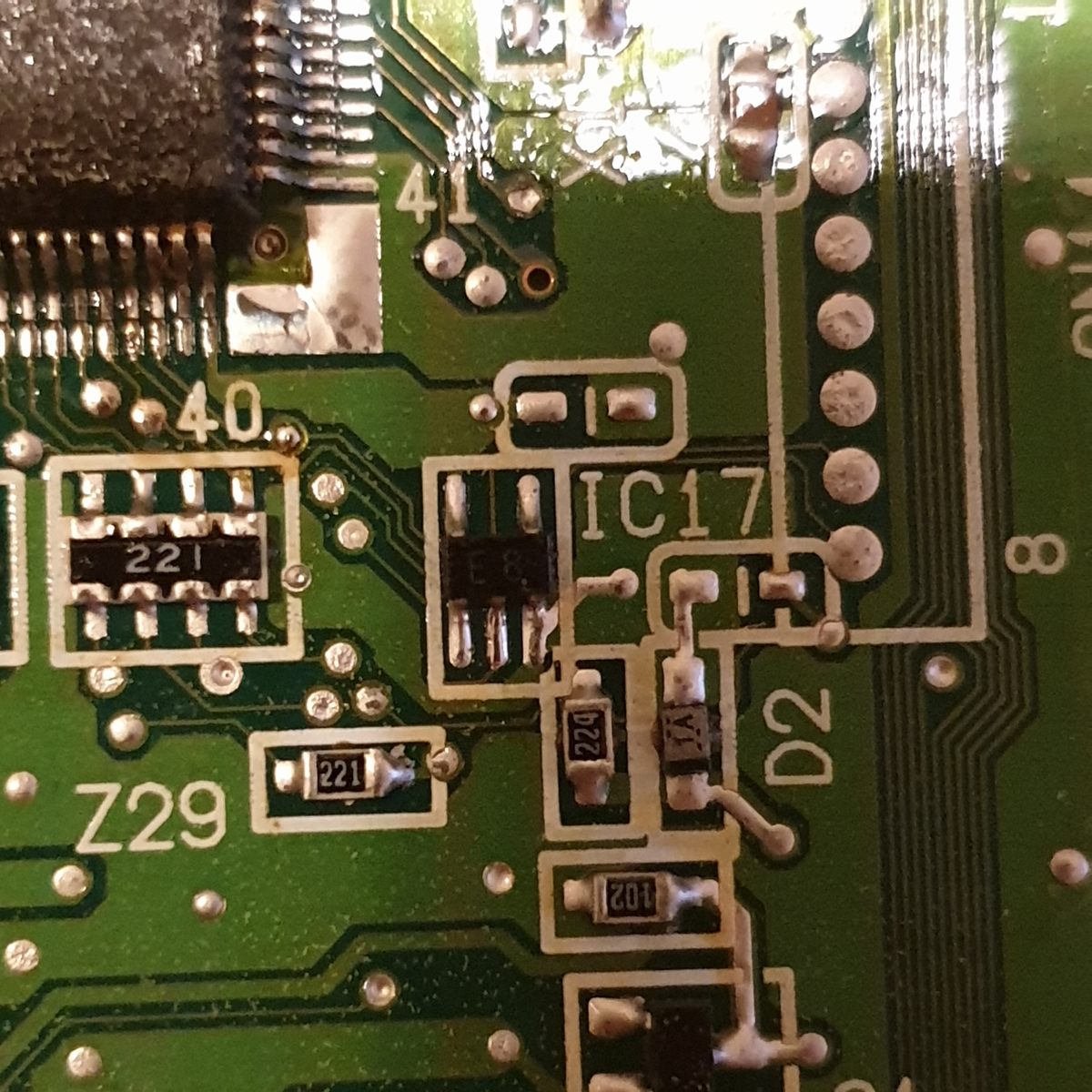

Ich brauche eure Hilfe ich habe ein Mainboard eines Technics KN 2000 bei dem mir ein SMD Baustein abgetaucht ist und ich ihn ersetzten möchte da es den Hersteller seit Jahren nicht mehr gibt der mir sagen könnte was das für ein Baustein ist frage ich hier vielleicht hat einer von euch eine Idee was das ist.
Was steht denn neben dem Keks auf dem Bestückungsdruck (IC...)?
Vielleicht E8 RT9167-23CB Richtek SOT23-5 LDO, CE, 2.3V±2%, 300mA E8 TC7S86F Toshiba SOT23-5 2-input EXCLUSIVE OR gate E8 BL8552CB3TR18 Shanghai Belling SOT-23 Linear voltage regulator IC LDO E8 BL8555-18ERA Shanghai Belling SOT-23-5 Linear voltage regulator IC LDO E8 ELM7S86B ELM Technology SOT-25 E8 LR8555-18ERA Leshan Radio Company SOT-23-5 usw.: http://smd.yooneed.one/code4538.html
IC17
Michael B. schrieb: > Vielleicht (...) > E8 TC7S86F Toshiba SOT23-5 2-input EXCLUSIVE OR gate (...) Yöpp das isser. Datenblatt im Anhang. Das Servicemanual ist auch der Meinung dass das Teil auf dem Mainboard eingesetzt wird (müsste dann IC17 sein).
Das ist Übel sovliele Möglichkeiten. Ich habe noch ein zweites Keyboard aber ohne Festplatten umbau. Kann man dann vielleicht die Suche anders eingrenzen?
Danke Michael ich werd mir so ein Bauteil besorgen und einlösen und gebe dann Nachricht Danke für die schnelle Antwort.
Link zum Servicemanual: https://www.lost-manuals.com/manufacturer/Technics/downloads/Technics--SX-KN2000--service--ID11540.pdf Dein IC17 findest Du im Schaltplan auf Seite 20 des PDFs auf Koordinate B4.

Ja wie geil ist das denn super Dank an Magnus. Und Mavin wenn du dir solche Fragen stellst solltest du den Tread nochmal ganz langsam lesen. Ich habe das Board 2 mal und habe das fertige Fotografiert weil das kaputte ein eingebranntes Loch hat und kaum zu erkennen ist und es sinnlos wäre zu fragen was ein Haufen Asche ist.
Horst S. schrieb: > Ich habe das Board 2 mal und habe das > fertige Fotografiert weil das kaputte ein eingebranntes Loch hat und > kaum zu erkennen ist und es sinnlos wäre zu fragen was ein Haufen Asche > ist. Wenn das kleine Teil ein Brandloch im Board hinterlassen hat ist bestimmt noch VIEL mehr hin.
Nein in der Platine ist kein Loch nur im Baustein selbst und auf der wechselseitige ein smd kondensator nehme mal an 100 nf . Aber jetzt durch super starke und schnelle Hilfe im Forum hab ich jetzt einen Schaltplan, einen Komponenten lageplan und eine bestückungslist , hätte nie gedacht das es so etwas noch gibt. Bin mehr als glücklich. Es gibt nämlich keine Unternehmen mehr die die reparieren. Also selber.... Danke an alle die mir geholfen haben. Und guten Rutsch ins neue Jahr. Gruss von Hotte P.S. Ich hab gelesen das viele wissen möchten was man gelernt hat. Ich bin gelernter Kfz Mechaniker, ITSE in Erwachsenenbildung und Reisebusfahrer.
