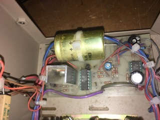

Mein erster Eintrag.
Ich entdecke für mich gerade das Hobby der Elektronik.
Erster Schritt, neben Lötkolben kaufen, war die Reparatur eines alten
Labornetzteils. Ich hab’s aufgemacht und gereinigt. Leider war der (s.
angehängtes Bild) Widerstand neben dem Elko komplett schwarz. Die Ringe
waren nicht mehr zu erkennen. Das Netzteil schien aber noch zu
funktionieren. Spannung lag an. Den Widerstand habe ich jetzt
ausgelötet. Das Messinstrument zeigte 33 Ohm.
Passt das? Hat jemand den Schaltplan dieses Netzteils?
Ansonsten würde ich einen neuen 33 Ohm einlösen.
Viele Grüße
Joerg

Das Foto ist viel zu klein.

Wenn EA für Elektro-Automatik steht- schreibe sie direkt an, die sind
meistens sehr hilfreich.

Wenn man draufklickt wird’s größer.

Nur unwesentlich.

In meinem Laboratorium steht auch so ein Netzteil. Da war ein Dokument
in Papierform dabei. Ich habe das mal vor Jahren gescannt.
Ich hoffe dass Dir das bei der Reparatur hilft.

Vollständige Doku, damit sollte das nun kein Problem sein.
Interessant was die da mit dem NE 555 anstellen ;.)
von schnullimund (Gast)
Wenn das R6 gerissen hat, dann tausche gleich IC1 und T1/T2 aus...
Natürlich kannst Du auch mit Sachverstand messen und den Fehler finden.
Ohne einstellbare Strombegrenzung ist das als Labornetzteil aber nur mit
viel Vorsicht zu geniessen!
Berichte mal, morgen ist Silvester.
Kannst es also knallen lassen ;-)
