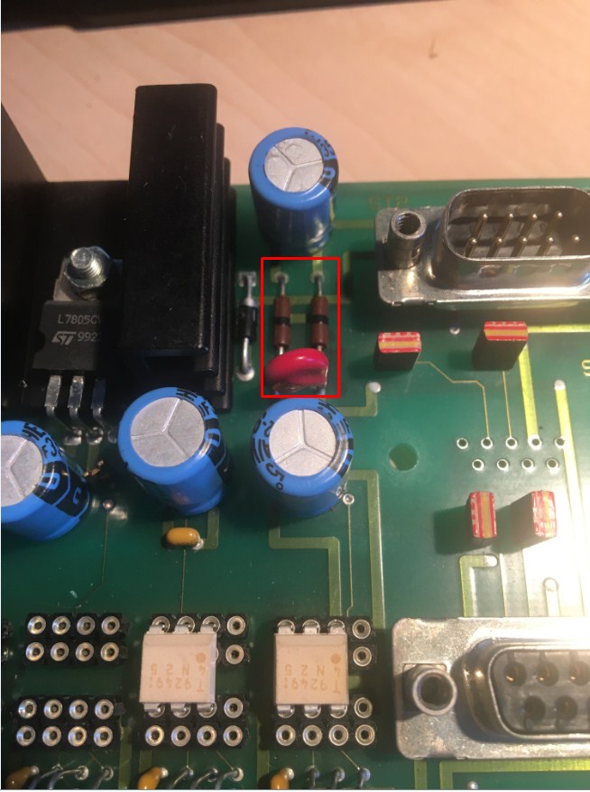

Hallo, ich benötige Hilfe bei den in rot eingekreisten Bauteilen. Hat jemand eine Idee was das sein kann? Danke

Hallo, ich benötige Hilfe bei den in rot eingekreisten Bauteilen. Hat jemand eine Idee was das sein kann? Danke Null Ohm Widerstände als isolierte Drahtbrücken?
#6089888
Sieht nach Drahtbrücken und ein VDR aus. 4 Stück an einer Stelle? 4 Dioden = Gleichrichter? Hat sogar einen Mittelabgriff (Via zur Unterseite), wenn ich es aus dem Winkel richtig sehe.
#6089896
Mister A. schrieb: > 4 Stück an einer Stelle? Wo siehst du in der Markierung vier gleiche Bauteile?
#6089898
Stefan ⛄ F. schrieb: > Mister A. schrieb: >> 4 Stück an einer Stelle? > > Wo siehst du in der Markierung vier gleiche Bauteile? Mit Allohohl ist das so. ;-) :) Na die 4 braunen Mantel um den Draht herum... Und was ist mit der Leiterbahn in der Mitte? Kommt weder von links, noch rechts.
#6089906
Mister A. schrieb: > Und was ist mit der > Leiterbahn in der Mitte? Kommt weder von links, noch rechts. Durchkontaktierungen sind erfunden.
#6089907
Vielen Dank, das klingt logisch. Ich bin gerade bei einer Fehlersuche vom einem Gerät ELGO Typ 87P. Eine LED Leuchtet aber die BCD Anzeigen sind alle dunkel. Im moment weis ich noch nicht weiter. Der Festspannungsregler 7805 ist ok (macht 5V) wird aber nicht ansatzweise warm (der hat einen Kühlkörper, daher gehe ich davon aus das dieser auch ein bisschen warm werden muss). Dann habe ich auf der Platine noch zwei Treiberbausteine UDN2982A. Dort soll wohl an der Versorgungsspannung 15V sein (nach Datenblatt im Internet). Gemessen habe ich 24V. hinz schrieb: > Durchkontaktierungen sind erfunden. Mag sein... könnte bitte jemand das Foto drehen? Also für mich sieht es eindeutig nach einer DO-35 aus, die aus den 70er stammt. (gehe schlafen... ganze Nacht Datenblätter gelesen, sehe schon Dioden auf blanken Drähten)
#6089912
Mister A. schrieb: > Na die 4 braunen Mantel um den Draht herum echt lustig. Ich hätte gerne noch einen doppelten für uns beide.
#6089917
xerxs schrieb: > Dann habe ich auf der Platine noch zwei Treiberbausteine UDN2982A. Dort > soll wohl an der Versorgungsspannung 15V sein (nach Datenblatt im > Internet). Gemessen habe ich 24V. Der kann bis 50V, die 24V sind wohl völlig in Ordnung. xerxs schrieb: > Dann habe ich auf der Platine noch zwei Treiberbausteine UDN2982A. Dort > soll wohl an der Versorgungsspannung 15V sein (nach Datenblatt im > Internet). Gemessen habe ich 24V. Der UDN2982A hat/braucht keine Versorgungsspannung, der ist nur ein Transistor-Array als Highside-Schalter. Die Spannung an Pin 9 (Vs) kann zwischen 5V und 50V liegen, je nach dem, was damit geschaltet werden soll. Wenn es bei dir z.B. 24V-Relais sind, dann passt das.

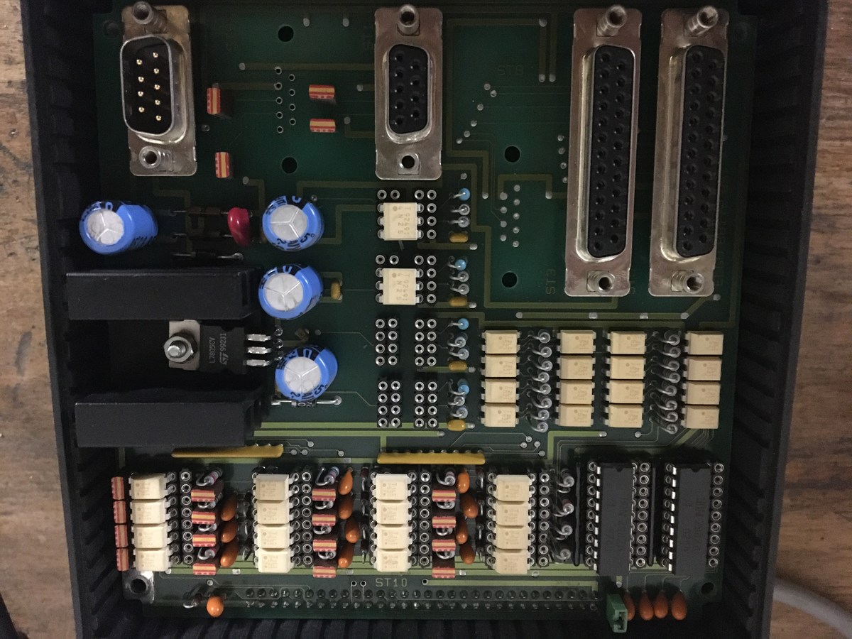

#6089952
Anbei ist ein Bild mit der oberen Platine. Unter dieser befindet sich noch eine wo der Prozessor und der Speicher ist. Danke für die Antworten. Ich habe mir das auch schon fast gedacht das die 24V an den Bausteinen UDN2982A ok sind. Für mich sieht erstmal die Spannungsversorung ok aus (24V/9V und 5V). Nun habe ich an ST10 (im Bild ganz oben) an den dickeren Leiterbahnen gemessen da ich davon ausgehe das es die Spannungsversorung für die unterliegede Platine ist (links und rechts an der "klemmleiste"). Dort habe ich interesannterweise eine art "Wechselspannung" gemessen 19V. Ich muss die erste platine nocheinmal abbauen und gucken wo die Bausteine mit Spannung versorgt werden.
#6089955
Das vorherige Bild muss um 180° gedreht werden.
#6089966
Mister A. schrieb: > :) > Na die 4 braunen Mantel um den Draht herum... Und was ist mit der > Leiterbahn in der Mitte? Kommt weder von links, noch rechts. Wo sind denn da 4 braune Mantel? Ich sehe da 2 Bauteile mit jeweils braunem "Mantel" mit jeweils einem dicken schwarzen Strich in der Mitte ;) xerxs (Gast) schrieb:
Mach doch mal eine Bild, wo die fraglichen Bauteile deutlich zu sehen
sind. Also nicht so wie in deinem Bild in der dunkelsten Ecke ...
Generell denke ich fast, das sind einfach Drahtbrücken mit je 2
Ferritperlen drauf. Was sagt denn die Widerstands- bzw. Diodenmessung in
beiden Richtung?

Mister A. schrieb: > Mag sein... könnte bitte jemand das Foto drehen? xerxs schrieb: > Das vorherige Bild muss um 180° gedreht werden. lern von Eulen - ich kann problemlos über Kopf lesen - warum Du nicht?
#6090231
Jens G. schrieb: > Generell denke ich fast, das sind einfach Drahtbrücken mit je 2 > Ferritperlen drauf. Nix Ferritperlen. Ich bleibe bei "Null Ohm Widerstand" Im englischen auch "Zero Ohm link" Siehe: https://upload.wikimedia.org/wikipedia/commons/thumb/4/45/0_ohm_axial_resistor.jpg/220px-0_ohm_axial_resistor.jpg
#6090715
Rainer D. schrieb: > Nix Ferritperlen. Ich bleibe bei "Null Ohm Widerstand" Im englischen > auch "Zero Ohm link" Japp. Schwarz=Null ergo Drahtbrücke. Der Widerstandskörper dient nur dem Greifarm der Bestückungsmaschine.
#6090723
