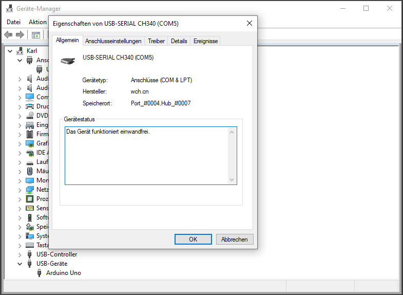

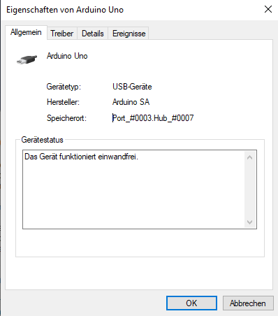

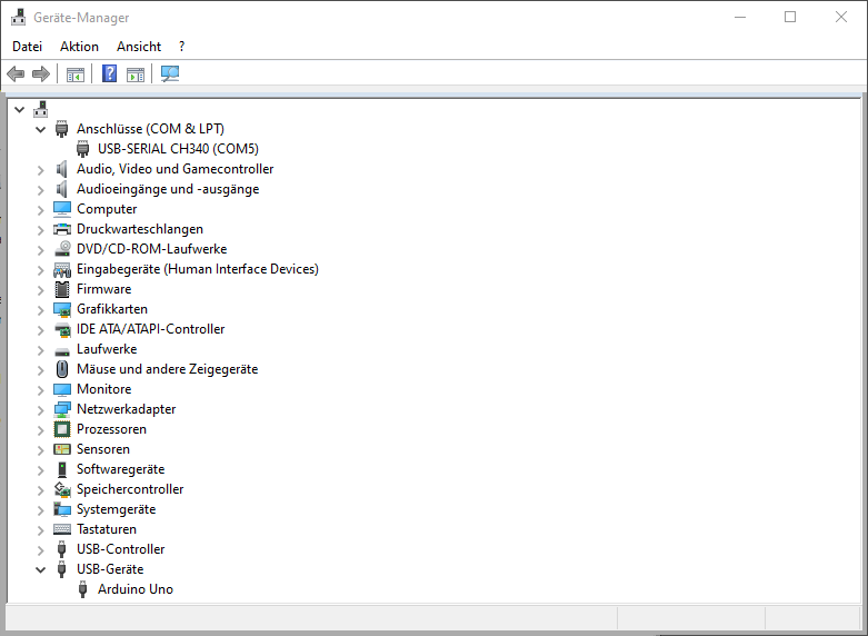

Wenn ich jetzt die Arduino IDE öffne wird mir kein COM Port angezeigt,
das Port Auswahlfeld ist ausgegraut. Wenn ich den Geräte Manager öffne
wird mir der Arduino unter "USB Geräte" und nicht unter "COM & LPT"
angezeigt. Wenn ich auf Treiber aktualisieren klicke sagt Windows mir
das die optimalen Treiber schon installiert seien, und versuche ich
manuell Treiber zu Installieren ändert sich nichts. Trotzdem wird unter
Eigenschaften angezeigt, dass der Arduino einwandfrei funktioniere und
sich am Speicherort "Port_#0004.Hub_#0007" befände.

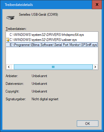

von Einer K. (Gast)
Wackelkopf S. schrieb:
> "USB\VID_2341&PID_0043 (libwdi autogenerated)" libwdi Treiber.
Sicherlich falsch.
PID&VID ist richtig.
Bei mir sieht das so aus, siehe Anhang.
Den Sniffer brauchst du nicht.

Wie passt das zu den gezeigten Screenshots? Da ist doch ein COM-Port
zugewiesen!
> zugewiesen!
Genau, aber er wird nicht bei den COM Ports angezeigt, oder redest du
vom Arduino Mega2560? Der wird unter den COM & LPT Ports angezeigt, der
funktioniert ja auch. :)

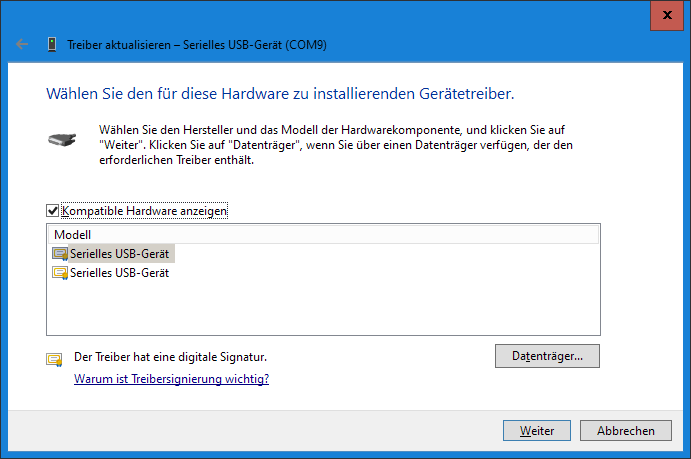

Zu den Treibern: Der Arduino Clone hat ja einen ATmega16u2 verbaut, aber
wenn ich die Treiber aktualisiere und Windows im Arduino Verzeichnis
nach den Treibern suchen lasse erscheint jedes mal die Nachricht das die
besten Treiber schon installiert seien.
