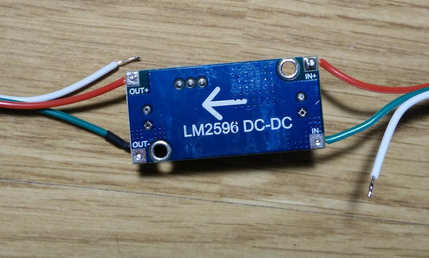

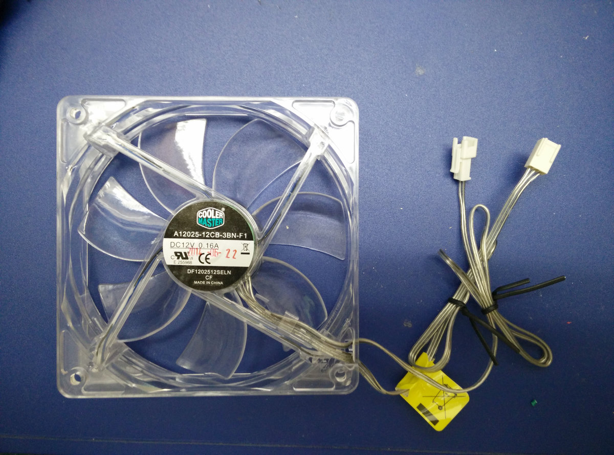

Ich kann leider nur sagen es hat nicht funktioniert. Ich glaube kaum das es von cooler master ein datenblatt zum Lüfter gibt. Ich habe aber noch einen andern und könnte den mal testen. Der von cooler master hat auch noch einen extra Anschluss für die LED Beleuchtung wo man 5 V für die LEDs anschließen muss. Ich werde von dem Step Down gleich mal Bilder posten.
#6090196
Aus der W. schrieb: > Wie schaut den die PWM von der Periodendauer her aus? Warum ist denn die Periodendauer vom PWM wichtig?
#6090199

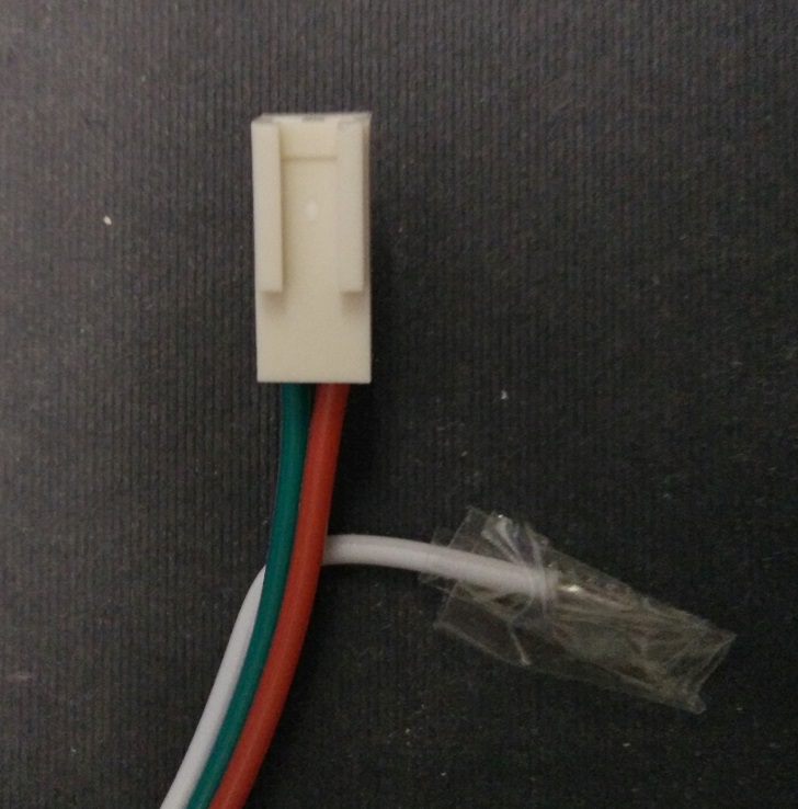

Markus R. schrieb: > Der von cooler master hat auch noch einen extra Anschluss für die LED > Beleuchtung wo man 5 V für die LEDs anschließen muss. Zwei extra Adern?

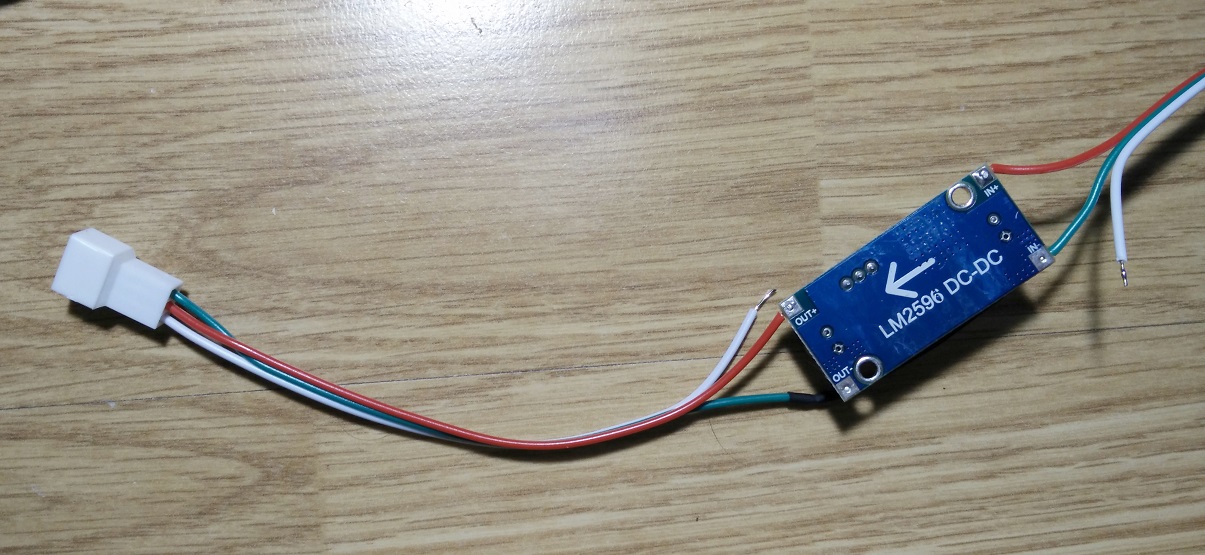

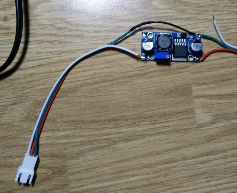

Bilder Weiß ist über wäre Tacho Signal. rot ist + Grün -
hinz schrieb: > Markus R. schrieb: >> Der von cooler master hat auch noch einen extra Anschluss für die LED >> Beleuchtung wo man 5 V für die LEDs anschließen muss. > > Zwei extra Adern? Ja zwei Extra Adern.Einzeln an der lüfter Platine angeschlossen.

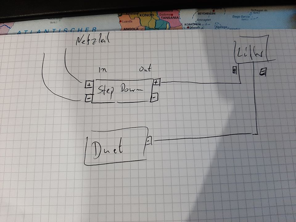

Mir hat jetzt jemand eine genauere Anleitung gesendet. Der einzige Unterschied ist das dort + und - für das Modul direkt von der Stromversorgung ist. https://duet3d.dozuki.com/Guide/Ender+3+Pro+and+Duet+Maestro+Guide+Part+5:+Upgrades/54#s214 Aber ich sehe gerade das ist die falsche Anleitung. Ich möchte ja nur einen Lüfter mit 12 V betreiben nicht alle.
Lüfter
So werde ich es gleich mal testen. Spannung + - für das Modul direkt vom Netzteil.
#6090235
24V --> +In(Reglermodul) GND --> -In(Reglermodul) +Out(Reglermodul) --> +Lüfter FAN0/1/2- --> -Lüfter Das Modul natürlich auf 12V einstellen.
#6090236
Markus R. schrieb: > So werde ich es gleich mal testen. Spannung + - für das Modul > direkt vom > Netzteil. Du warst schneller! :-)
#6090237
hinz schrieb: > GND --> -In(Reglermodul) Ergänzung: diese Leitung möglichst kurz halten!

Update. Fuktioniert jetzt. Mann muss nur wissen wie. Es ist halt selten das etwas über - geschaltet wird. Ich konnte jetzt auch noch die Stromversorgung für das Step Down Modul über den ungeregelten Lüfteranschluss versorgen so das ich keine extra Sicherung brauche.
