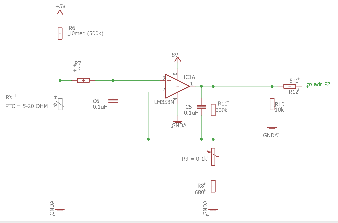

Aus einer Nebelmaschine habe ich angehängte Schaltung
"reverse-engineered" und in Eagle aufgezeichnet.
Je nach Temperatur des Thermoblocks an welchem PTC RX1 angeschlossen
ist,
signalisiert die Nebelmaschine einen Status. "Ready" oder "heizt noch
auf".
Über das Poti R9 lässt sich die maximal zu erreichende Spannung des OPVs
einstellen.
Ich stehe bei dieser Schaltung jedoch auf dem Schlauch und erbitte
Hilfe:
1) Mit steigender Temperatur steigt der Widerstand des PTCs ergo auch
die Spannung am p-Eingang des OPVs. (korrekt?)
2) Über R9 lässt sich einfluss auf die Spannung am n-Eingang des OPVs
nehmen. (korrekt?)
3) Der Ausgang ist über R11 auf den n-Eingang Rückgekoppelt. (korrekt?)
Ich hätte vom beobachteten Verhalten her erwartet, einen
Differenzverstärker vorzufinden, was ich hier aufgezeichnet habe,
verstehe ich aber nicht. Es sieht mir nach etwas anderem als einem
Differenzverstärker aus.
Welchen Typ Schaltung habe ich hier? Wie erkennt man es?
Würde mich freuen, wenn mir jemand etwas auf die Sprünge helfen könnte,
der hiervon mehr versteht als ich.
Viele Grüße
Laffie

Denk Dir erst mal C6 weg, den erkläre ich später.
Was Du da hast ist ein Tiefpass (C5 und R11 in der Rückkopplung) mit
einstellbarer Verstärkung über das Poti.
C6 hat im normalen Betrieb keine Funktion, da die Spannung zwischen den
beiden Eingängen des Opamps immer sehr klein ist (im Idealfall 0V).
Sollte aber das Poti mal kratzen, oder es kommen über die Zuleitung vom
PTC Störungen in die Schaltung, so kann die Differenzspannung zwischen
den Eingängen in der Praxis sprunghaft auch mal höher sein.
Viele Opamps mögen das nicht, wobei der LM358 hier ein gutmütiger
Geselle ist.
C6 löst dieses Problem, da er den sprunghaften Anstieg der
Spannungsdiffernz verhindert und dem Ausgang des Tiefpasses, der sich ja
eher langsam ändert, genug Zeit gibt um nachzuregeln.
Moderator (Firma: Titel) Persönliche Seite #6090552
Er deute auf hingebastelten Murks hin, weil er die Phasenreserve
verschlechtert. Denn wenn zwischen + und - Eingang kaum ein
Potentialunterschied ist, dann ist das das Ergebnis des Reglers. Und
dieser Kondensator greift an völlig unbrauchbarer Stelle in den Regler
ein und "verbiegt" das Ergebnis der Vergleichsoperation "Uin+ - Uin- =
0".
Das heißt also: während dieser Zeit kann der Ausgang des OP machen, was
ihm gerade gefällt. Oder andersrum: auch wenn der Ausgang des OP sich
schnell ändert, bewirkt der C6, dass von dieser Änderung nicht viel
Differenz bleibt.
Der C6 schafft also ganz andere Probleme. Eines davon nennt sich
"Ozillator".
Wenn man mit kratzenden Potis ein Problem hat, dann sollte man a. das
Poti tauschen oder b. dem Verstärker eine solche Tiefpasscharakteristik
geben, dass das lausige Poti "herausgefiltert" wird.

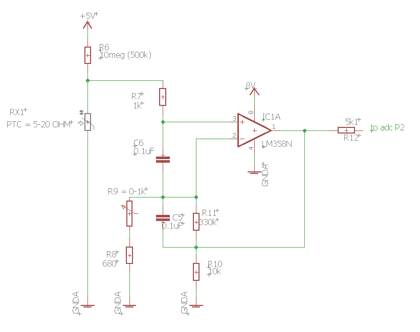

Gast #6097707
Ich habe das ganze nochmal anders aufgezeichnet und mir die Schaltung
erneut angesehen.
Vllt. hat es auch geholfen mal etwas geschlafen zu haben, den inv.
Verstärker sehe ich so nun jedenfalls auch.
Die Funktionalität von den beiden Kondensatoren erschließt sich mir noch
nicht ganz;
C6 filtert Spannungsspitzen, C5 ebenfalls?
(Für einen Tiefpass würde ich noch einen Widerstand in der Signalleitung
vor dem Kondi erwarten?
R10 ist ein Pulldown für den Ausgang, R7 begrenzt den Strom in den
Eingang ?
Gast #6097727
Olaf schrieb:
> R7 begrenzt den Strom in den Eingang ?
Hier geht es um die Kompensation der Biasströme in die OP-Eingänge + und
-. Der Innenwiderstand des Spannungsteilers R9, R8 und R11 entspricht
ungefähr dem R7.
R12 entkoppelt den OP-Ausgang vom Kondensator am ADC-Eingang. Stichwort:
Phasenreserve
Besser ein Ende an GND statt an -Eingang.
Erklärung siehe Beitrag "Re: OP-Schaltung aus Nebelmaschine"
Olaf schrieb:
> C5 ebenfalls?
Schliesst bei "hohen" Frequenzen R11 kurz. Die Verstärkung kann dort
nicht kleiner 1 werden. Diese sinkt dann erst ab der Transitfrequenz
unter 1. (ist ein Nachteil des nicht inv. Verstärkers betreffend C5 als
Tiefpassverhalten)
