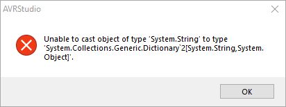

nach Jahren und einem neuen PC mit Win10 habe ich das mir vertraute
Studio 5 draufgespielt. STK500 angeschlossen und losgehen sollte es.
Aber Pustekuchen. Ich bekomme immer diese Fehlermeldung, kann damit aber
nichts anfangen.
Kann mir jemand helfen?
Danke.

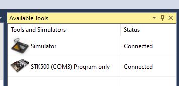

Ein gesundes neues Jahr allen und vielen Dank für die Hilfe!
Ich behalte meine letzten Haare :-)
Ich hatte den alten 'PL-ich weiß nicht wie'-Treiber verwendet. Den habe
ich total entfernt, Neustart und alles läuft!
