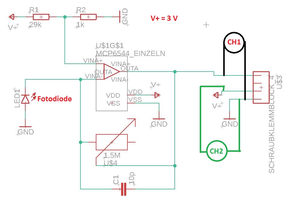

ich möchte mir einen Fotodiodenverstärker / Transimpedanzverstärker
bauen.
Die finale Version soll etwas komplexer sein, mit Bandpass usw.
Allerdings hänge ich bereits beim ersten Schritt:

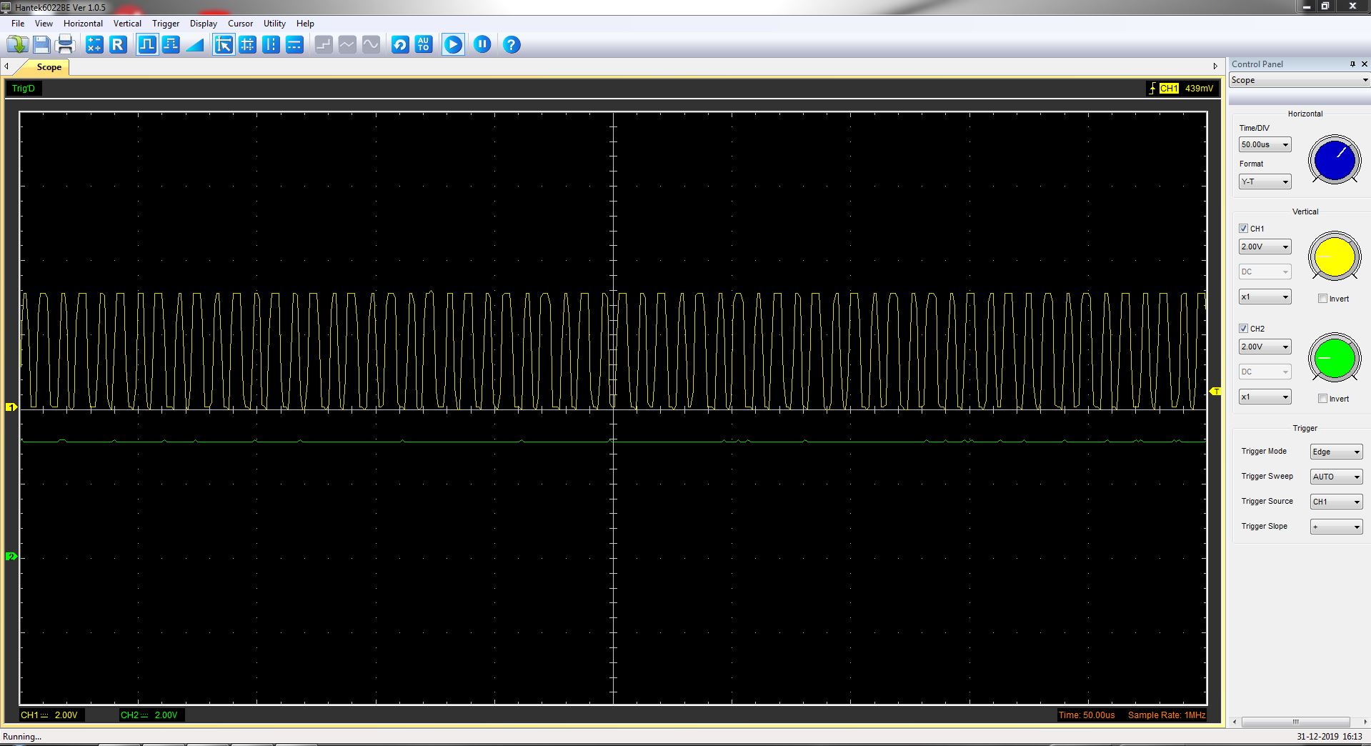

Ich möchte zuerst lediglich den Strom der Fotodiode in eine Spannung
umwandeln. Die Strom-/Spannungsverstärkung möchte ich mit einem
Potentiometer einstellen. Allerdings scheint der OP (MCP6544) zu
schwingen: Die Ausgangsspannung schwankt zwischen ca. GND und V+. Steigt
die Helligkeit, steigen Frequenz und Duty Cycle des Signals (siehe
Bilder).

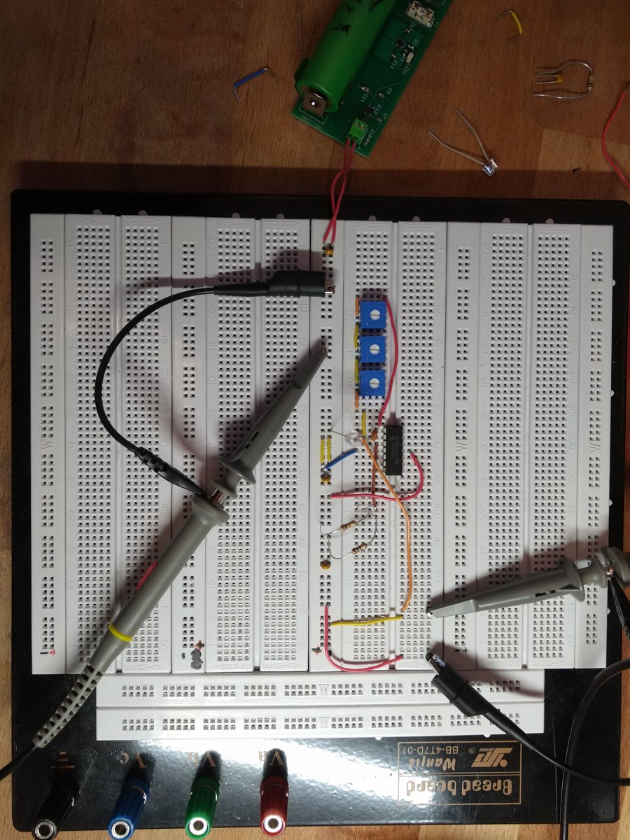

Anbei Schaltplan und Aufbau der Schaltung sowie die Messergebnisse des
Oszilloskops.

von Helmut S. (helmuts)
Du hast das falsche Bauteil genommen.
Transimpedanz-Verstärker baut man mit einem Operationsverstärker.
Du hast aber einen Komparator genommen - MCP6544.

von Achim S. (Gast)
René W. schrieb:
> Allerdings scheint der OP (MCP6544) zu schwingen: D
der MCP6544 ist kein OPV sondern ein Komparator - der ist nicht für eine
Anwendung als linearer Verstärker geeignet

von Jens G. (jensig)
Auserdem fehlen in deiner Schaltung die Abblockkondensatoren, und ob der
C1 für alle Potistellungen und x-beliebige Fotodiode als Kompemsation
ausreichend ist, sei auch nochmal dahigestellt.

von Weg mit dem Troll ! Aber subito (Gast)
Und 1MOhm, 10p, sowie eine nicht vorgespannte Photodiode werde nie eine
Geschwindigleit bringen.
Klopp in die tonne.
>Klopp in die tonne.
Doch - wenn der OPV schnell genug ist, und die 10p nicht sinnlos hoch
gewählt ist, und die PD nicht zuviel C hat, dann ist das lässig machbar,

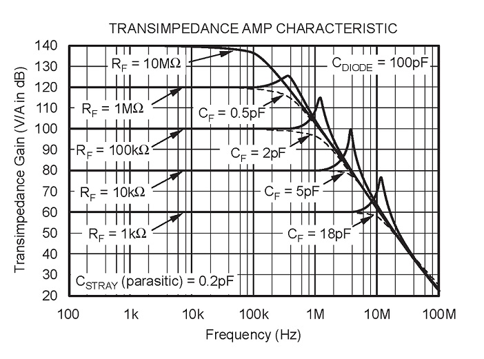

Es gibt mehrere Gründe:
- In der ersten Stufe verwendest Du im Rückkopplungszweig einen
Kondensator, um das Überschwingverhalten zu steuern und die Bandbreite
einzustellen (siehe Datenblatt S. 7; eine der dort gezeigten Plots
befindet sich im Anhang). Wenn Du den Widerstand veränderst, musst du
auch den Kapazitätswert ändern. Dafür gibt es aber keine wirklich guten
Bauteile.
