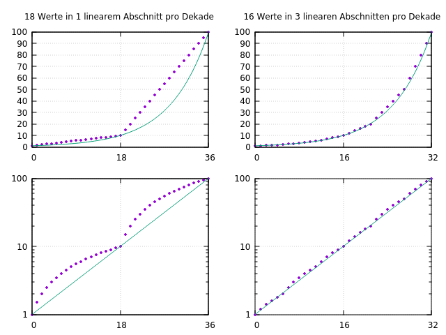

Statt dieser Teilung mit 18 Werten in 1 linearem Abschnitt pro Dekade
1.0 1.5 2.0 2.5 3.0 3.5 4.0 4.5 5.0 5.5 6.0 6.5 7.0 7.5 8.0 8.5 9.0 9.5
10  15  20  25  30  35  40  45  50  55  60  65  70  75  80  85  90  95
würde ich diese mit 16 Werten in 3 linearen Abschnitten pro Dekade
nehmen:
1.0 1.2 1.4 1.6 1.8
5.0 6.0 7.0 8.0 9.0
10  12  14  16  18
20  25  30  35  40  45
50  60  70  80  90
Die Inkremente (1, 2, 5) sind ebenfalls humantauglich, aber die Folge
schmiegt sich sehr viel besser an das Ideal einer Exponentialfunktion an
(s. Anhang), womit auch die von "c r" kritisierten Sprünge kleiner sind.

OP
> nehmen:
Ich habe es gerade mal ausprobiert: Das geht bei groben Teilungen noch
angenehmer als meine obige grobe Beispielteilung. Sollte ich mal eine
derart grobe Teilung benötigen, nutze ich das. Die hast Du bis 8.0 vom
Fotoapparat abgeschrieben, oder?
Real nutze ich 2 echte signifikante Stellen. Das hätte die Erklärung
sehr in die Länge gezogen. Da ergäbe eine dreiteilige Teilung wieder
krumme Werte.
