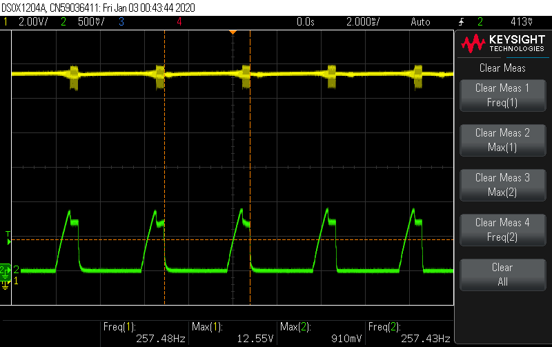

N'Abend,
die Fritzbox startet nicht mehr, alle LEDs bleiben aus.
2 DCDC Wandler funktionieren noch (mit 5 und 1.0 bezeichnet),
die zwei rot eingekreisten Wandler haben beide dasselbe Fehlerbild.
Auf dem Scope-Bild sieht man oben das Eingangs und unten das
Ausgangssignal des Wandlers (mit 1.8 Bezeichnet).
Bei einem Wandler habe ich schon die Ein- und Ausgangskondensatoren
gewechselt, leider ohne Erfolg.
Datenblatt der Wandler habe ich gefunden:
https://www.monolithicpower.com/en/documentview/productdocument/index/version/2/document_type/Datasheet/lang/en/sku/MP1495S/document_id/811
Deuten die Signalverläufe auf irgend etwas hin ?
Was kann ich noch Testen / Messen ?
