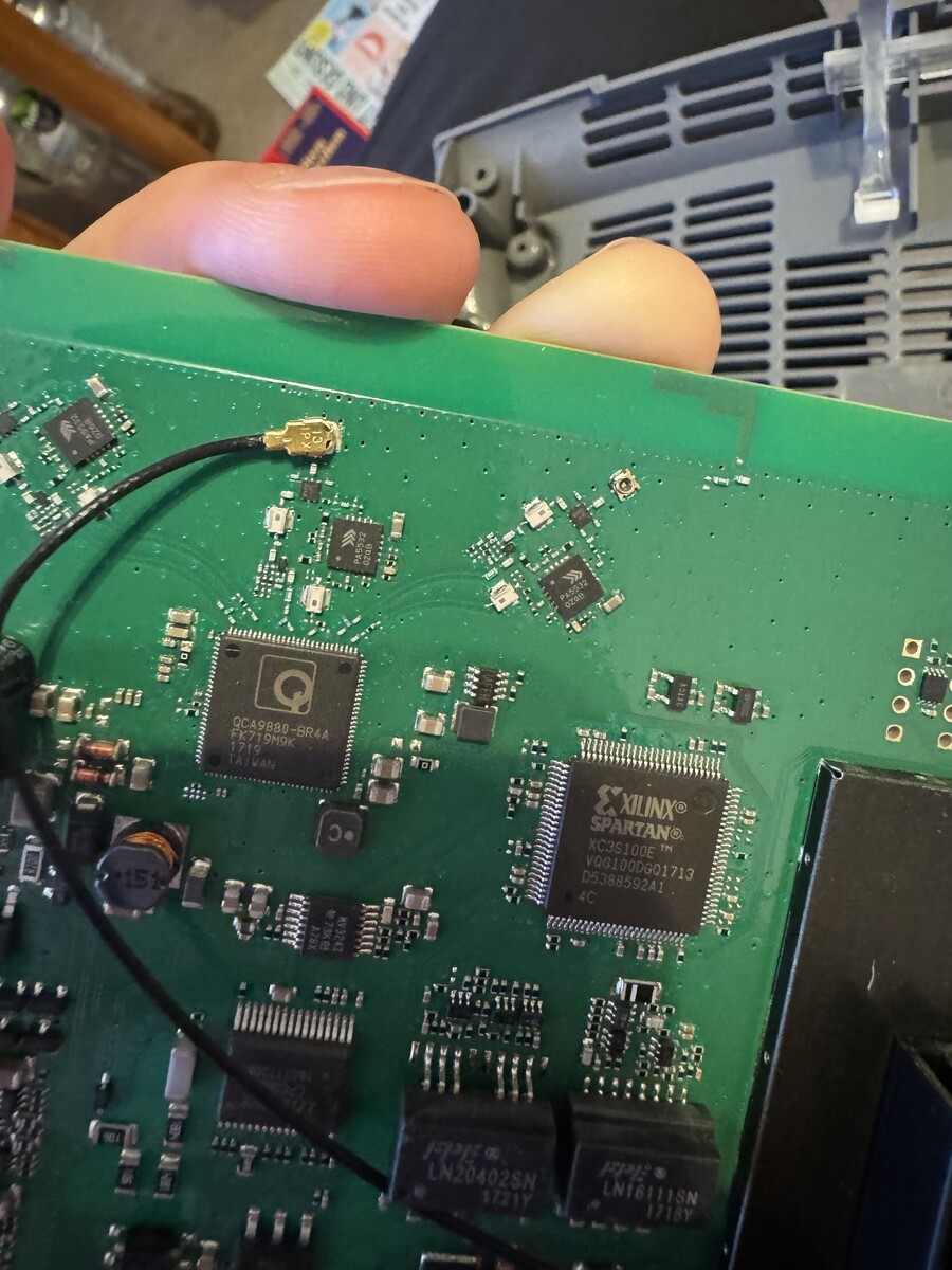

von Ursel (Gast)
Schon mal Elkos geföhnt?
Mach mal ein gutes(!) Foto von der Platine. Vielleicht kann man Dir da
sagen wo man was messen könnte. So wie ich das aus Deinem Beitrag
herauslese hast Du ja leider gar keine Ahnung davon.

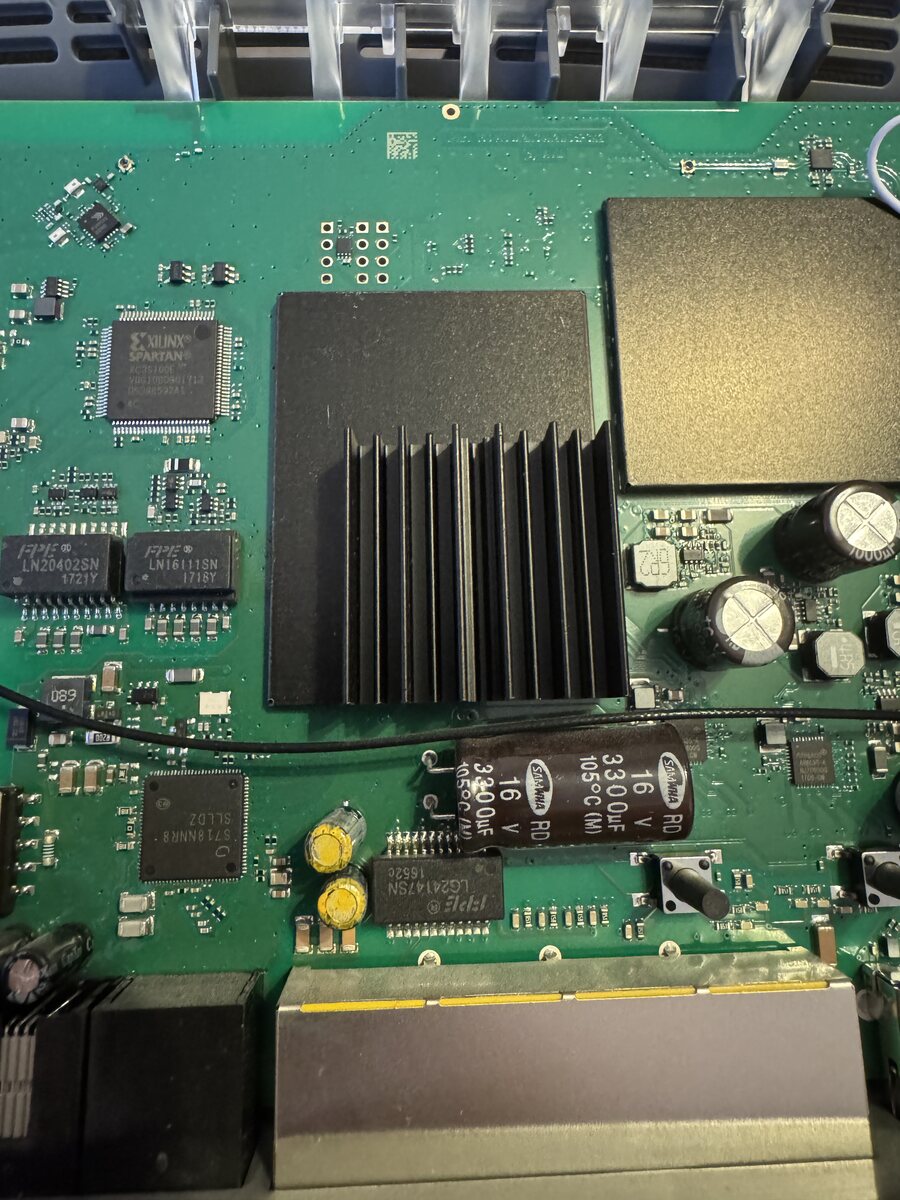

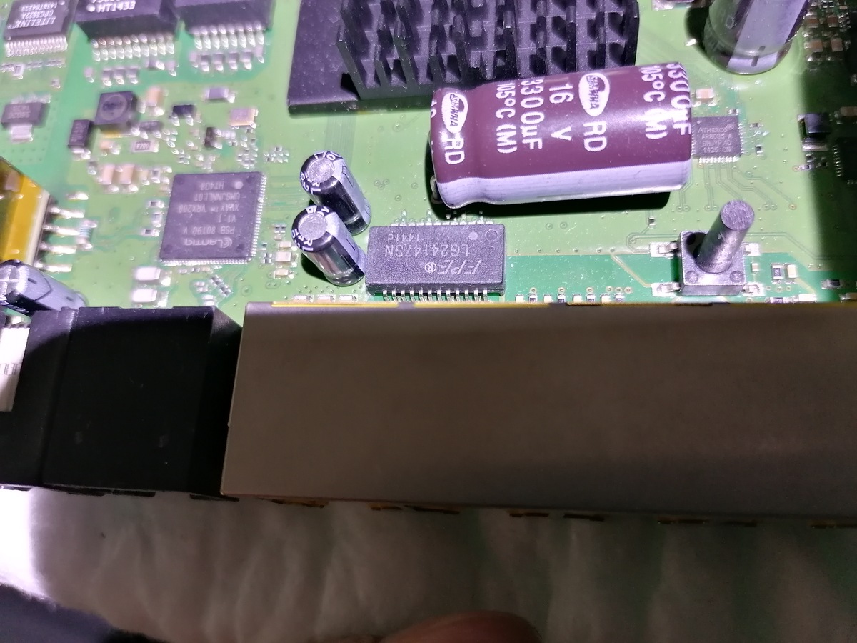

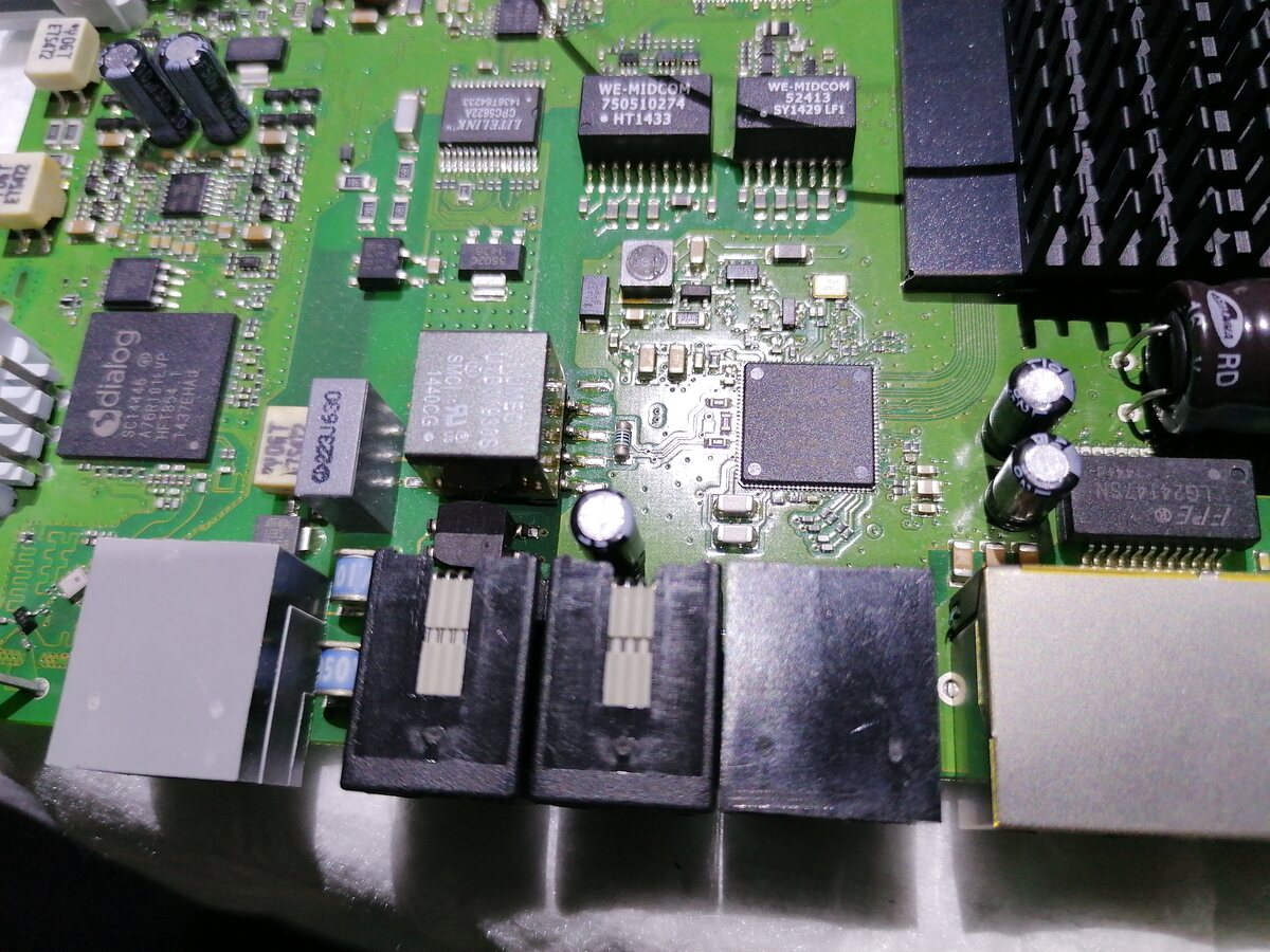

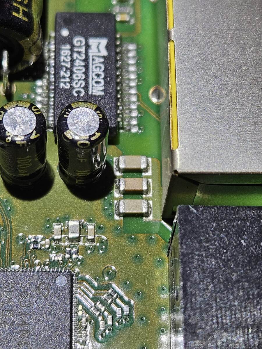

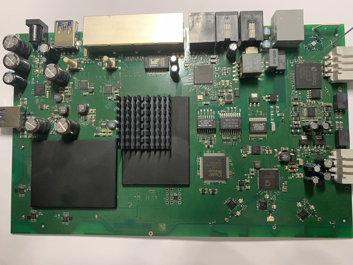

von Christian E. (emron)

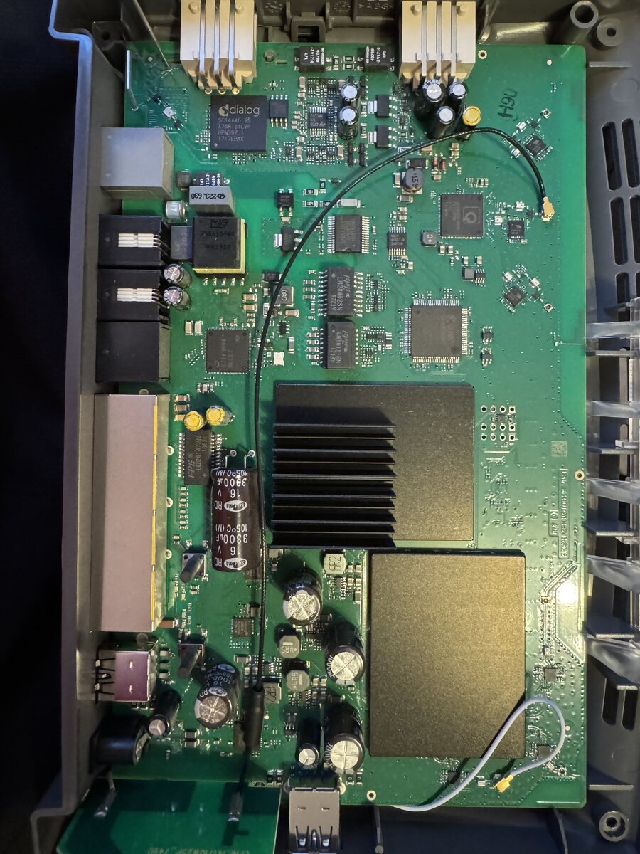

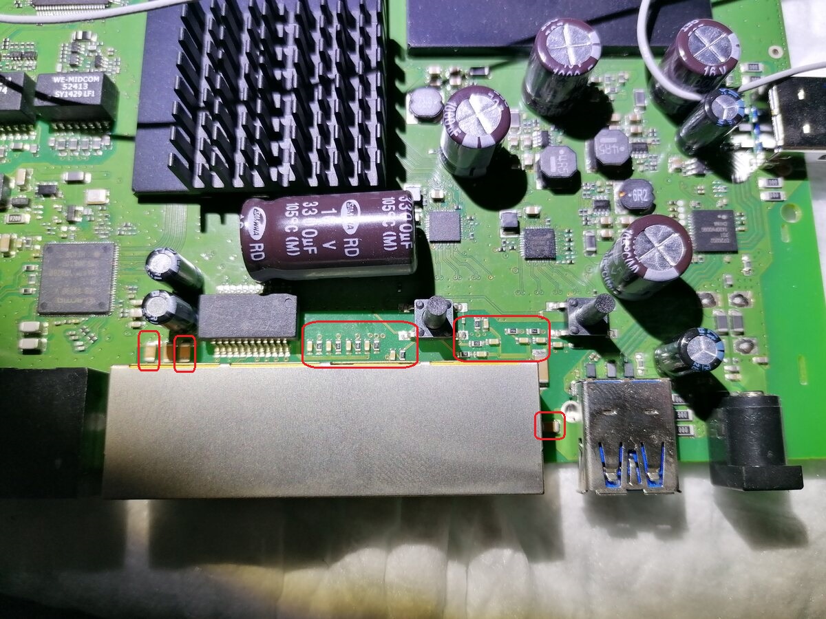

Vielen Dank für die schnellen Rückmeldungen. Ich hab gerade mal ein Foto
gemacht und lad es anbei mit hoch.

von Dirk B. (dirkb2)
Dann miß doch mal um die Netzteilbuchse herum, ob da die Spannung vom
Netzteil anliegt.
ich habs gerade mal gemessen. Ich hab ein Kabel an + und ein Kabel an -
an die Fritzbox gelötet.
An dem Kabel hängt dann das Multimeter und mit an dem Multimeter ist
dann das Netzteil verbunden.
Also Netzteil -> Multimeter -> Fritzbox. Wenn ich das Netzteil
einschalte (ohne Verbindung zur Fritzbox), zeigt das Multimeter 12 V an.
Verbinde ich dann das Kabel vom Multimeter zur Fritzbox geht 12 V sofort
runter auf 0 V.
Wenn ich die Verbindung Multimeter -> Fritzbox wieder entferne, zeigt
das Multimeter sofort wieder 12 V an.
Was kann das genau sein?
Ein Kurzschluss.
Ob von deiner Löterei oder von der FritzBox.
Edit: Im 7390 Thread ( Beitrag "LÖSUNG: Fritzbox 7390 defekt, interner Kurzschluss" )
steht auch, wie man die Bauteile mit Kältespray findet.
Das Fritz Netzteil schaltet bei Kurzschluss (bzw Überlast) ab.
Im 7390 Thread steht ja auch, dass der TO ein Labornetzteil mit 2,5 A
genommen hat.
Demnach brauchst du ein stärkeres Netzteil (damit irgendwas warm wird)
und Eisspray (oder Wärmekamera) zu auffinden der Stelle.
okay, ich hab mir mal ein Labor-Netzteil bestellt und werde berichten,
sobald es was neues gibt! :)

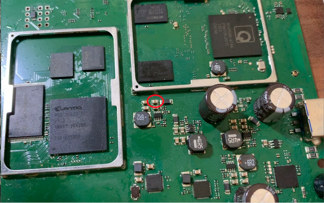

Hallo nochmal,
erstmal Vielen Dank für eure Hilfe! Ich hatte leider kein Backup der
Daten von der FritzBox, was mir aber ziemlich wichtig war.
Ich wollte mir so oder so mal ein Labtor-Netzteil kaufen, daher kam mir
das gerade gelegen! :) Natürlich habe ich mir vorher schon eine neue
FritzBox gekauft, da ich beruflich auf das Internet zu Hause angewiesen
bin.

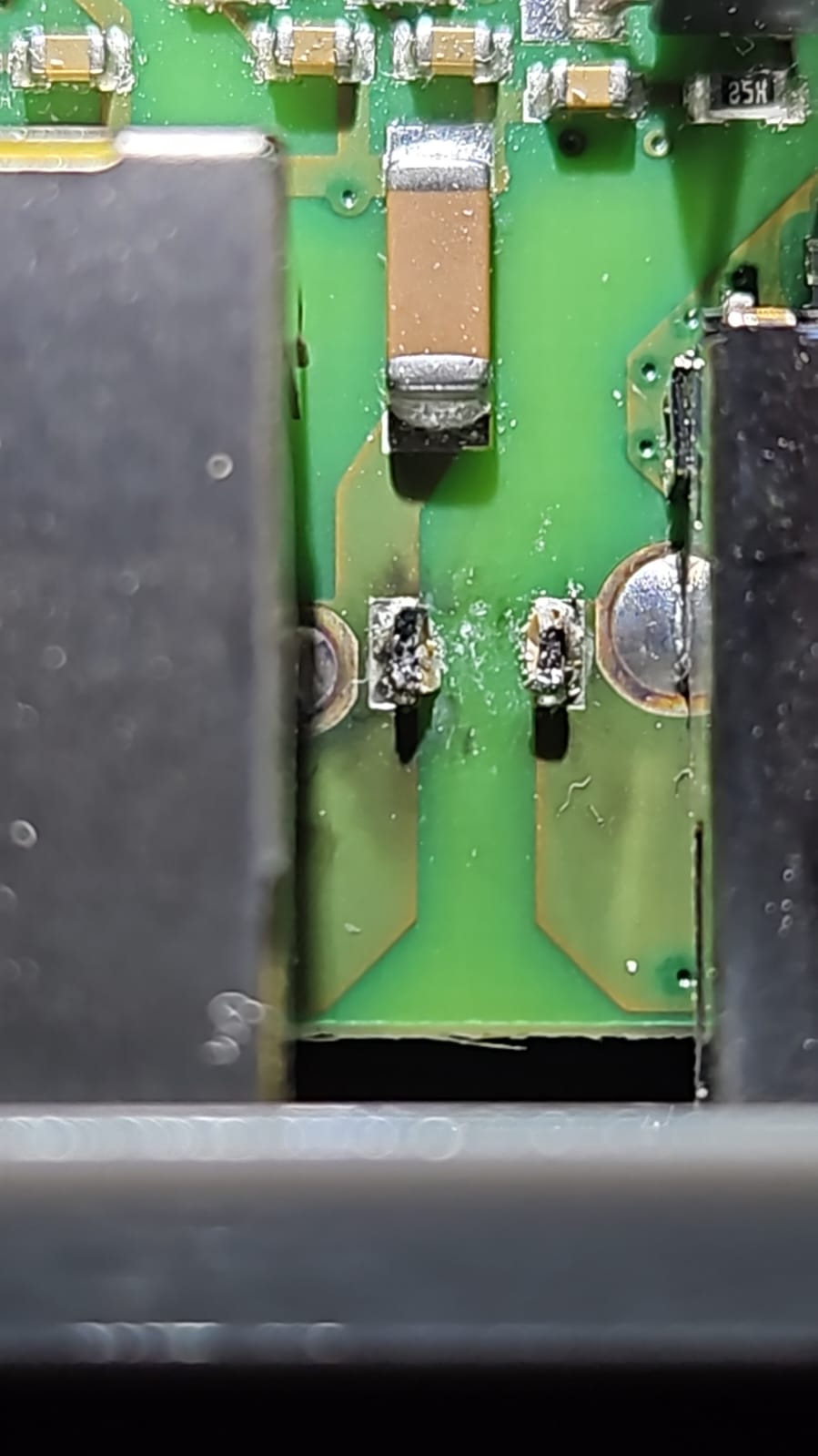

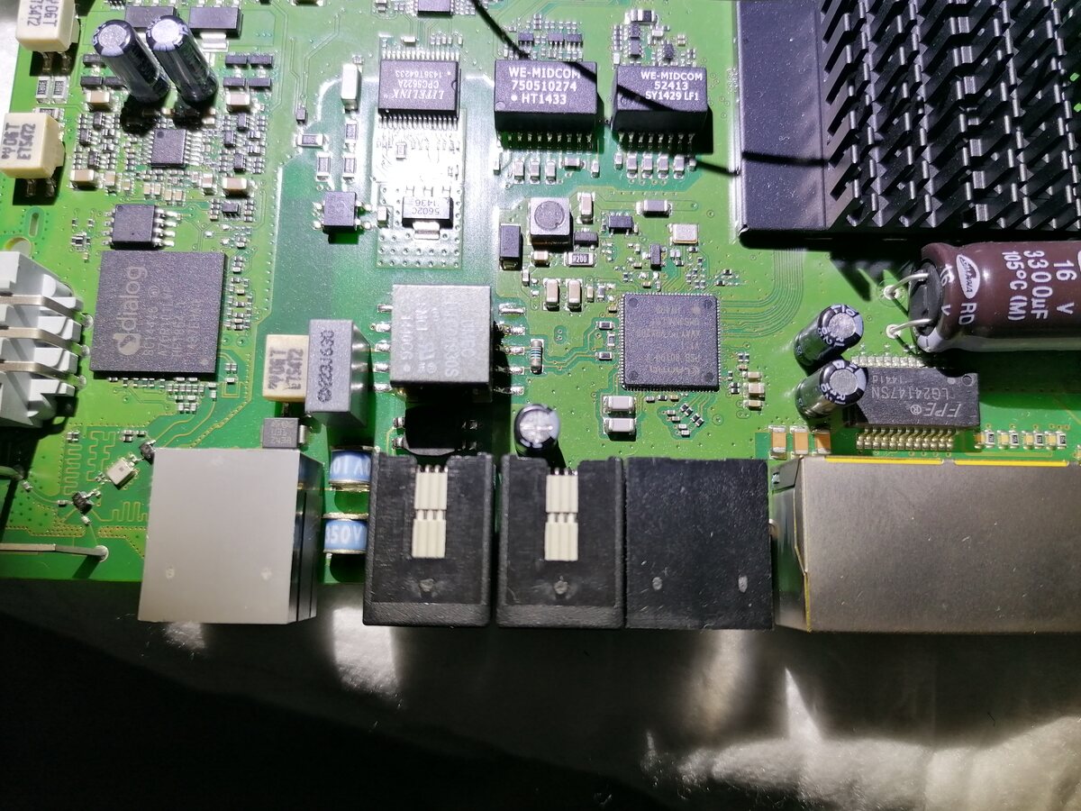

Mit dem Trick des Kältesprays und dem Labornetzteil konnte ich den
(optisch komplett unauffälligen) Kerko finden und auslöten, was dazu
führte, dass die FritzBox jetzt erstmal wieder bootet und ich die Daten
retten kann! ;-)
Vielleicht hilft es ja dem Ein oder Anderen: Ich markiere mal auf einem
anbei gefügten Screenshot den defekten Kerko.
Weiß jemand welchen Kerko ich dafür einlöten müsste? Der wird sicherlich
einen Sinn gehabt haben.
Euch erstmal einen Guten Rutsch ins Neue Jahr!
Viele Grüße
Christian

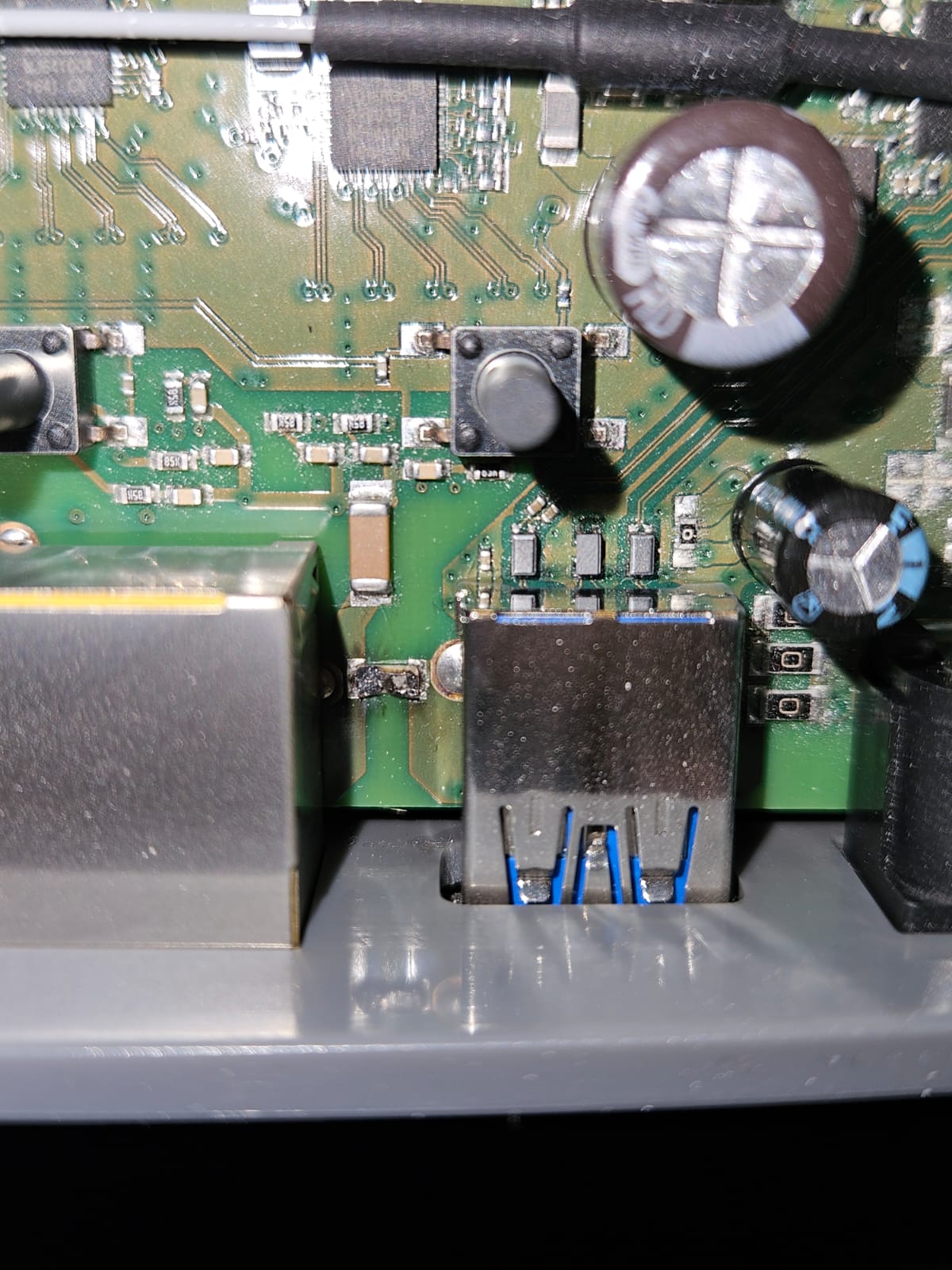

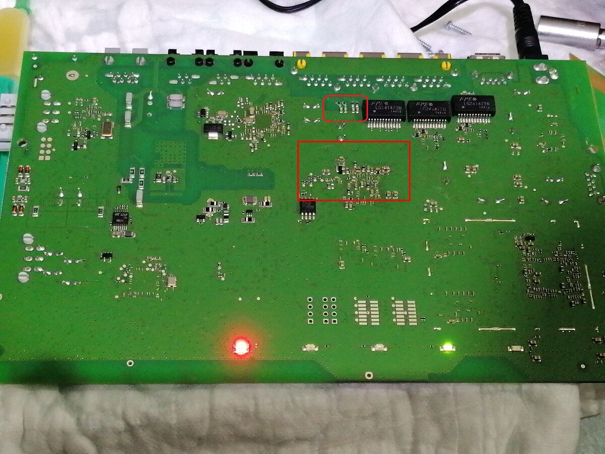

von Maik K. (hardwarefreak)
Hallo!
Auch meine FritzBox 7490 hat überraschend ihren Dienst eingestellt.
Alle LEDs tot, original 2.5A Netzteil ist aber in Ordnung.
Leider habe ich noch kein Labornetzteil für weitere Tests.
Den auf dem Bild (Fritz-Kondensator.png) markierten Kerko habe ich mal
in der Hoffnung er sei auch bei mir der Schuldige entfernt. Leider ohne
Ergebnis. Die FritzBox bootet nach wie vor nicht.
Hat jemand noch einen Vorschlag, welcher andere Kerko den Kurzschluss
verursachen könnte?
Über Anregungen würde ich mich freuen. Will nur noch einmal auf das
System der FritzBox zugreifen können, um eine Sicherung der
Einstellungen durchzuführen.
Danke!
Maik

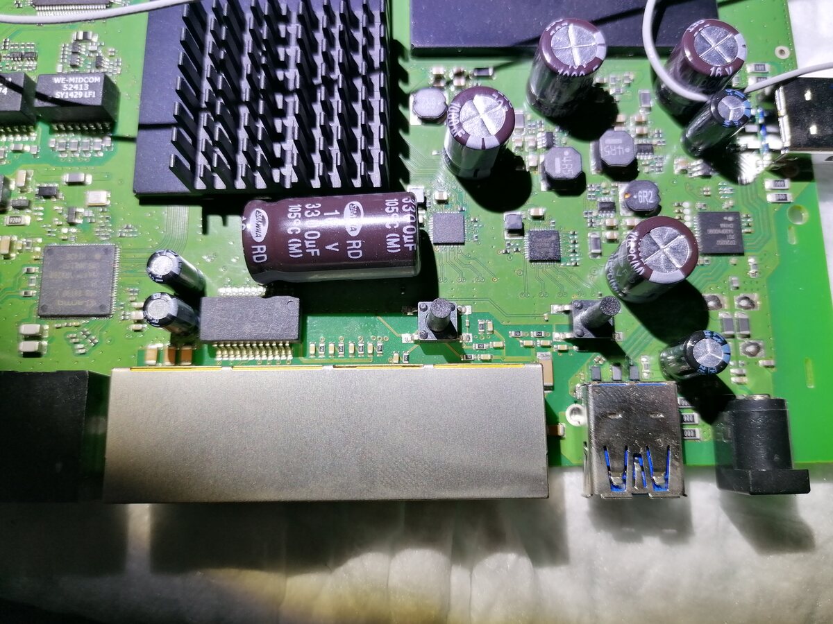

von Sebastian (Gast)
der im Bild gezeigte Kerko war auch bei mir die Ursache für den
Kurzschluß. (Bild von Christian) Vielen Dank für den Tipp. Die
Hitzemethode mit Labornetzteil hat schon auf diese Region hingedeutet.
Da heute Sonntag ist, hätte ich sonst die Fritzbox erst morgen ersetzen
können. So läuft das Netzwerk erst einmal wieder und ich kann mich
stressfrei um einen Ersatz kümmern. An dem Gerät hängt ja aktuell das
Ganze Corona-Homeoffice der Familie ;)
Den Wert des Kerko würde ich auch gern wissen, um ihn wieder durch einen
neuen zu ersetzen. Momentan läuft die Box auch ohne... Es handelt sich
ja um den Eingangsstützkondensator (12V) an dem Schaltwandler -> ggf.
hält die Box aktuell die EMC Abstrahlung nicht ein... Ich tippe mal auf
1uF/25V 0805 wahrscheinlich wäre es schlau den durch einen 50V Typ zu
ersetzen.
Es gibt noch drei weitere Schaltwandler auf der Platine mit ähnlichem
bzw. identischerm Aufbau. Auch diese haben diesen Kondensator im
Eingangspfad... Ich hoffe mal, die geben nicht alle nacheinander auf!
Ohne Auslöten werde ich diese wohl nicht ausmessen können.
tschau
Sebastian

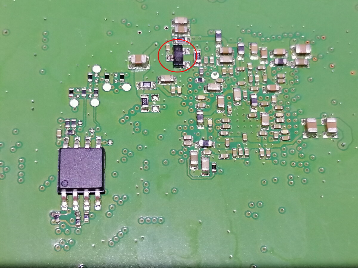

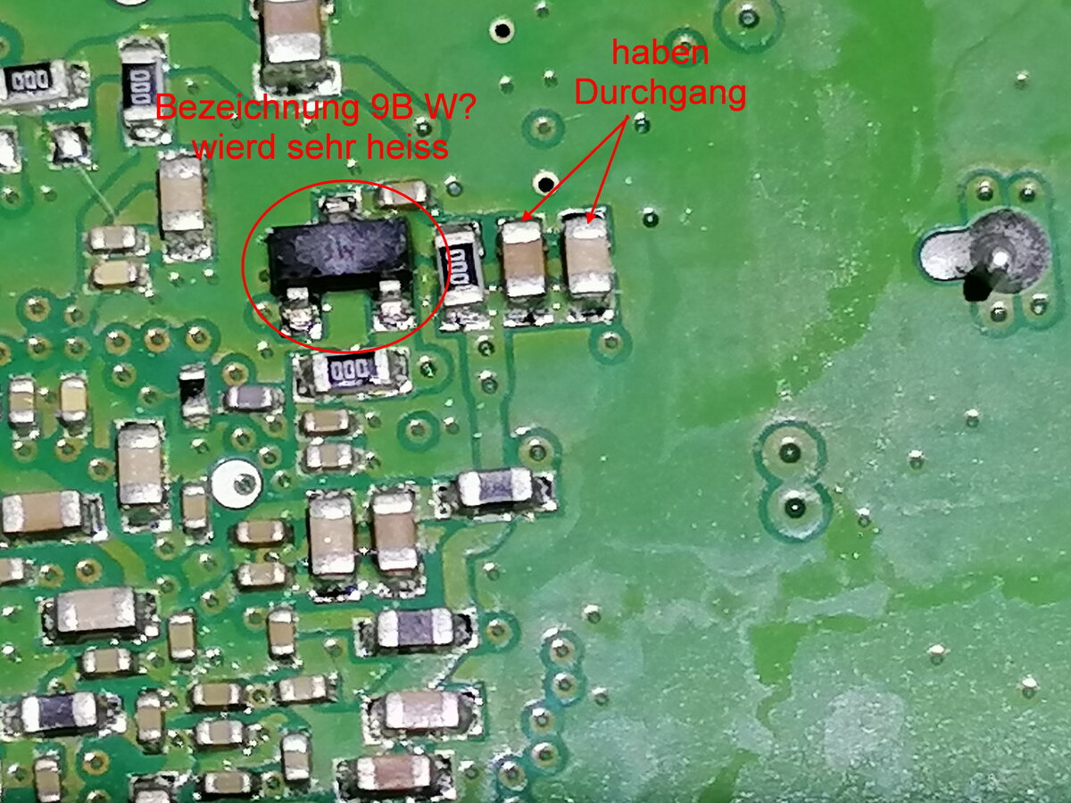

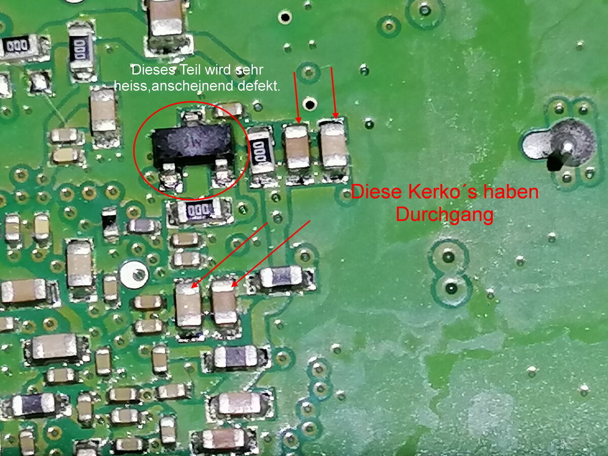

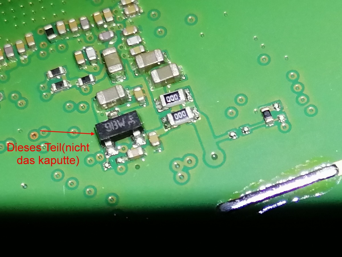

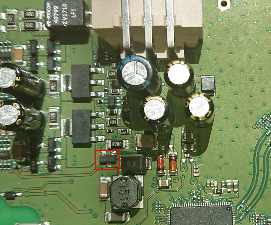

von Mario (Gast)
Grüße,
kann mir jemand sagen was das für ein Bauteil ist, siehe Markierung auf
dem Bild, das hats bei meiner Box durchgefeuert.
Danke Mario
von ... (Gast)
Rein optisch kann es entweder ein Transistor oder eine Diode sein.
von Mario (Gast)
Naja ich bräuchte schon die genaue Bezeichnung aber die Nummer ist
logischer Weise auf dem Bauteil nicht mehr zu erkennen.
von NoOne (Gast)
sollte 9Bt38 sein
von NoOne (Gast)
Danke @emron, bei mir wars der Kondensator eins darunter, läuft wieder!
von Mario (Gast)
Danke für die Info, leider kann ich das Bauteil nirgens im Netz finden.

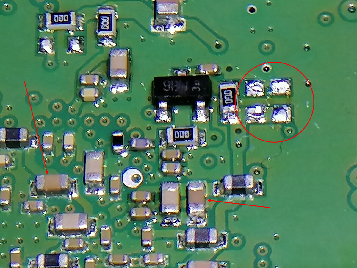

von Thomas R. (r3tr0)
Laut diesem Thread steht das 9B für PMMT591A
Beitrag "Re: defekte Fritzbox 7490 retten"
Grüße

ich den durchgebrannt Kerko gefunden. Habe ihn dann ausgelötet. Die
Fritzbox funktioniert erst einmal wieder.
Kann mir jemand den Tipp von Sebastian 28.06.2020 13:48 bestätigen oder
die richtige Kondensator Größe nennen?
Zitat:
Ich tippe mal auf 1uF/25V 0805 wahrscheinlich wäre es schlau den durch
einen 50V Typ zu ersetzen.

von Drago S. (mratix)
Meine zickt seit gestern mit dem FW update und wird gerade operiert :)
Bisher keine Defekte gefunden, auch keine Aufälligkeiten.
> Zitat:

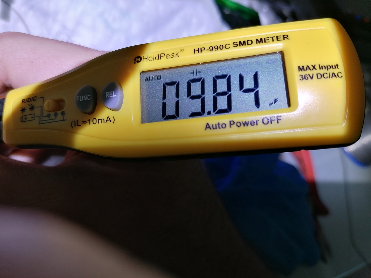

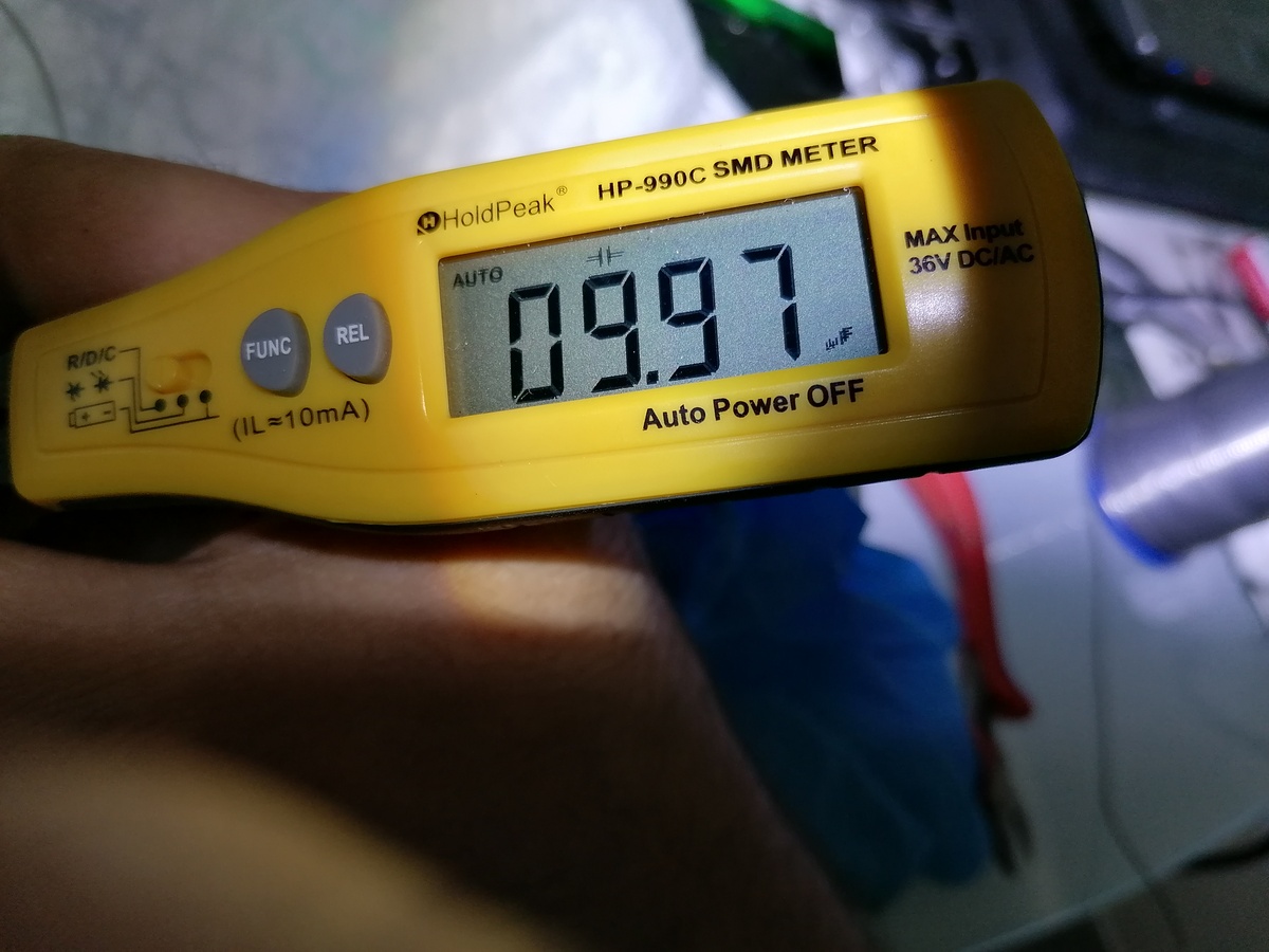

Der in deinem Bild eingekreiste zeigt mir gerade zwischen 57-88uF und
ist locker ein 1206.
Zum Größenvergleich: rechts nebenan ist ein #ST24 im SOT-23-6 oder
SOT-26, oben drüber der #BCP5316 im SOT-223.
Nachtrag: Uiii eine Lötperle zwischen zwei Pins am Xilinx Spartan
gefunden...

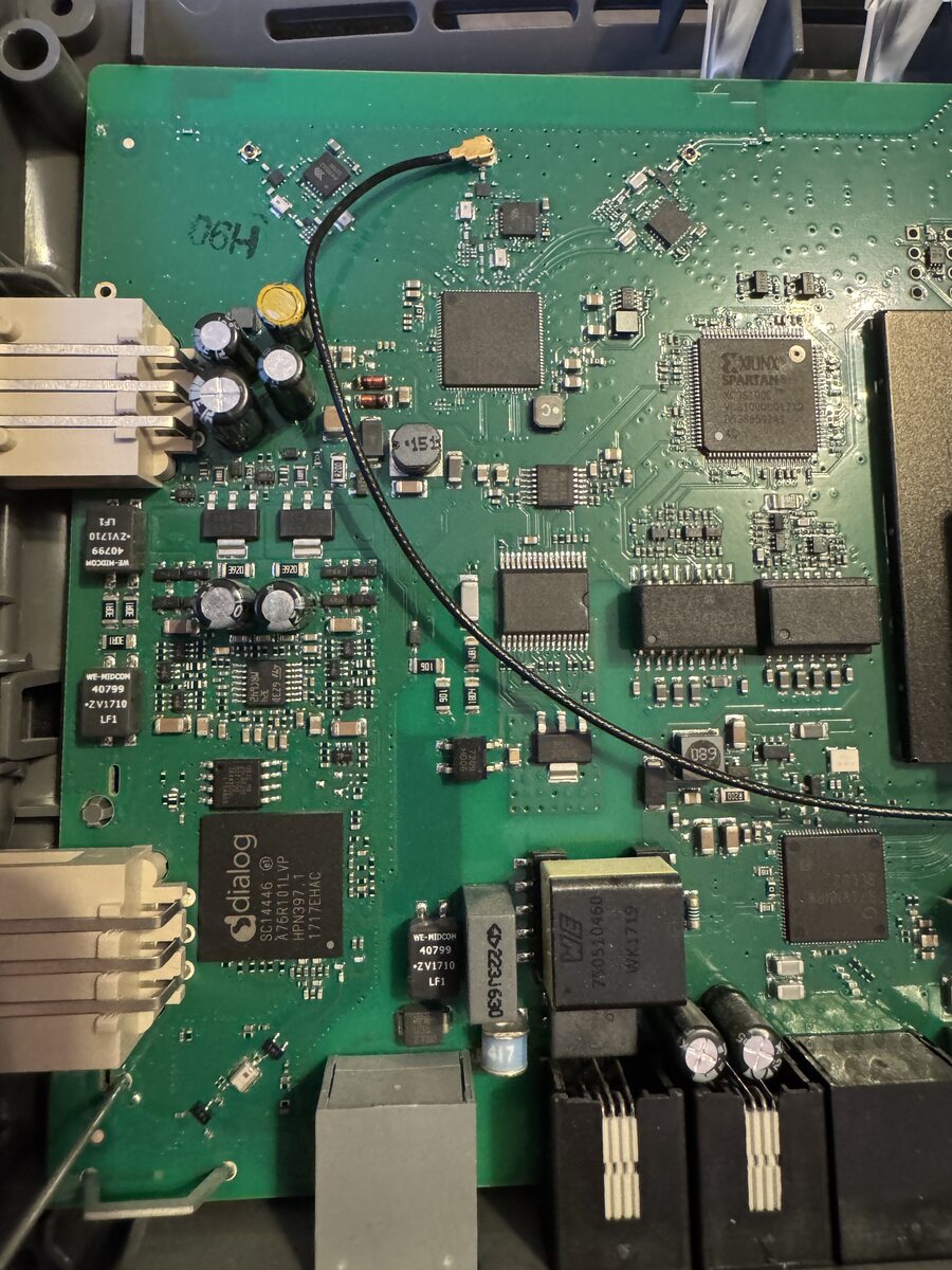

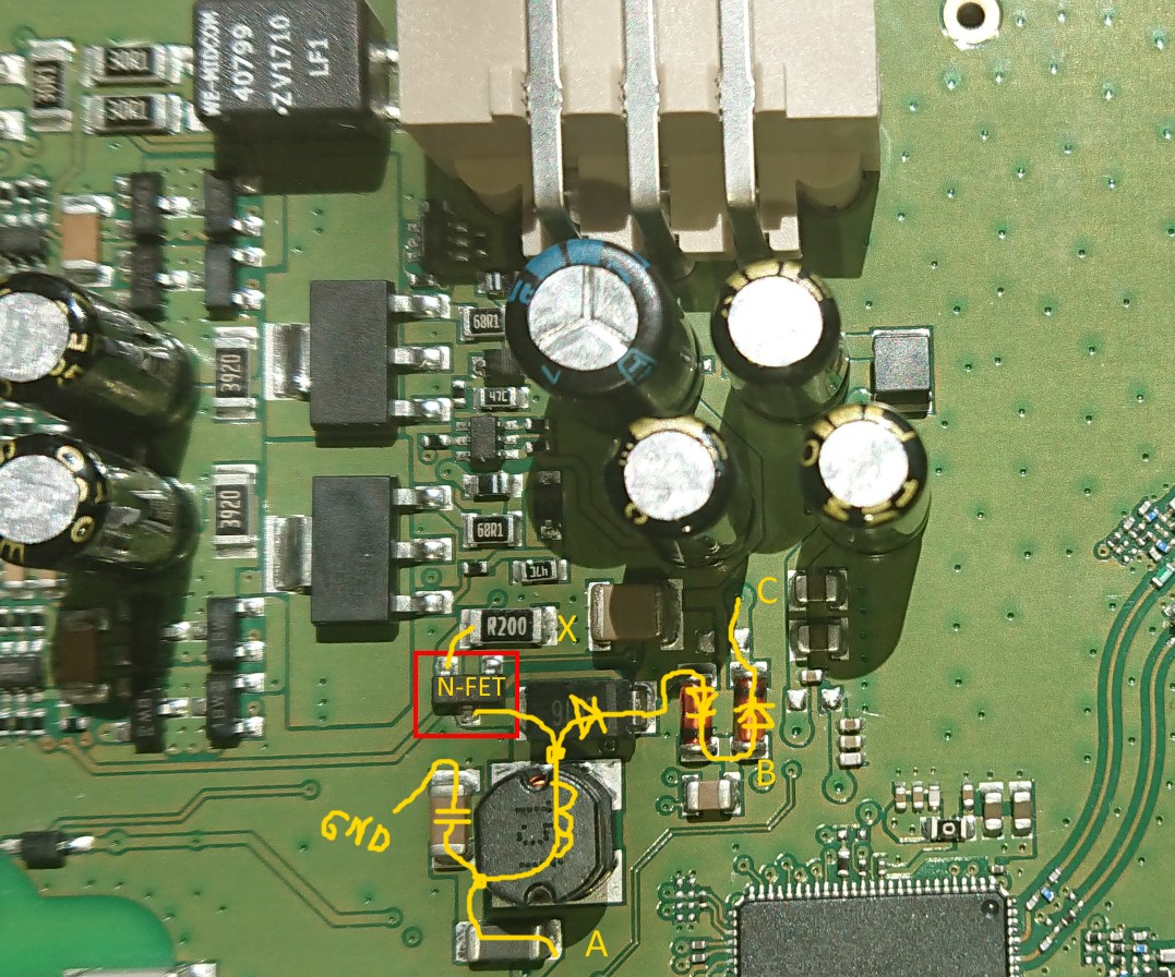

von Markus M. (adrock)
habe hier ebenfalls eine Fritzbox mit Kurzschlussverhalten (keine LEDs
leuchten).
Ein erster Test hat ergeben, dass das markierte Teil in Bild 1 (ein
N-Channel FET, Vishay Si2308BDS) sehr schnell sehr heiß wird. Nach dem
Auslöten bootet die Box und man kommt in die GUI, aber ich denke
irgendwas wird nicht funktionieren (noch nichts weiter getestet).
Ich habe versucht die Schaltung in der Nähe zu verstehen (siehe Bild 2):
- Bei (A) kommen offenbar direkt die 12V vom Netzteil an
- Gehen dann durch einen kleinen schwarzen Klumpen (ich nehme an ein
Ferrit-Bead?)
- Danach kommt ein Kerko gegen GND sowie
- Eine Induktivität
- Dahinter teilt sich der Pfad, rechts scheint mit den Dioden und Elkos
eine Kaskade zu sein, bei (C) messe ich ~25V und bei (B) sehe ich ein
Rechtecksignal mit ca. 1MHz
Was ich nun nicht verstehe ist die Schaltung mit dem N-Fet. Er scheint
über den Widerstand (200mOhm, sieht aus wie ein Shuntwiderstand mit dem
Abgriff der zum Via geht) nach (X) zu schalten. (X) ist allerdings nach
meinen Messungen mit GND verbunden.
Kann die Schaltung so denn sinnvoll sein, oder ist hinter (X) ein
Kurzschluß zu vermuten?
Die Kerkos in der Umgebung habe ich eigentlich alle schon
durchgeklingelt, da scheint alles i.O. zu sein.
Danke & Gruß
Markus
BTW: Der FET scheint "durch" zu sein, werde ihn mal ersetzen...
Also die Schaltung habe ich mittlerweile verstanden, das ist wohl ein
Boost Konverter mit weiteren Dioden dahinter.
Leider wird nach dem Ersetzen der Fet direkt wieder heiß und das
Netzteil schaltet wg. Überlastung ab. Eigentlich kann diese Situation
doch nur auftreten, wenn die Ansteuerung des FETs nicht OK ist und
dauerhaft durchschaltet.
Auf der Rückseite ist das einzige IC welches mit diesem Schaltungsteil
verbunden ist ein SMD-Teil mit der Kennung "VLx" (x=5..9). Nach meiner
Recherche scheint das ein Logik CMOS-Buffer zu sein, dessen Ausgang den
FET schaltet. Wohin der Eingang dieses Buffers geht hat sich mir leider
noch nicht erschlossen, verschwindet in einem Via zu einer Mittellage

von Robert K. (Firma: Zombieland) (rko)
Entweder die Ansteuerung oder die Last hinter dem FET ist zu groß (also
z.B. Kurzschluß irgendwo hinter dem FET).
Robert K. schrieb:
Tja, ist wohl die Ansteuerung. Ich habe ein defektes Vergleichsboard, wo
allerdings genau dieser Teil noch funktioniert. Dort messe ich 10 kOhm
nach Masse am Eingang des CMOS Buffers, auf dem defekten Board ca. 2
Ohm... und der Buffer selbst ist es nicht, den habe ich schon entfernt.
Ich finde nur ums Verrecken nicht die Stelle wo der Impuls generiert
wird, es sind ca. 300 KHz Schaltfrequenz. Auf meinem Vergleichsboard
habe ich schon fast alle ICs (bis auf die Schaltwandler in der Nähe des
Netzteil-Eingangs und den Analogteil für das interne POTS) ausgelötet...
und der Impuls wird immer noch korrekt erzeugt XD
Normalerweise hätte ich ein DC-DC Wandler IC direkt in der Nähe
erwartet, aber da ist keins. Dann dachte ich es wird vlt. direkt von der
CPU erzeugt, aber die gibt's ja nicht mehr (siehe oben).

von Peter K. (chips)
Der Controller für den FET sitzt im DECT-Chip Dialog SC14446; der FET
stirbt gerne, wenn da Wasser o.ä. "eingedrungen" ist - an der Ecke des
DECT-Chips, der zur Mitte zeigt - oder durch Überspannung am ISDN oder
durch Schluss der Diode am FET.
Nach dem Defekt des FET geht auch die Spule ("151" 150uH) schnell kaputt
(Wicklung verbrennt, Windungsschluss), was dann einen neuen FET auch
gleich wieder killt..
zur Not den FET weglassen - ist eh nur für Analog-Telefone und
IDSN-Versorgungsspannung - DECT-Telefone kann man ja direkt anmelden...
Chips
der Keramik-C ist ein 10uF/16V oder 25V in der Bauform 0805, wie in der
Standard-Applikation der MPS-DCDC-Wandler MP1494 z.B.
Chips
Danke für die Infos! Da wäre ich nicht drauf gekommen, dass das vom
DECT-Chip gesteuert wird. Dort hatte ich tatsächlich nicht gesucht...
von Rainer Schade (Gast)
auch bei meiner  7490 war der im Bild gezeigte Kerko die Ursache für den
Kurzschluß. (Bild von Christian) Ebenfalls großen Dank für den Tipp und
die Mühe.
VG Rainer

von Michael D. (nospam2000)
Danke, hat mir geholfen! Bei mir war es allerdings ein anderer Kerko,
siehe Anhang.
Da ich keine Wärmebildkamera habe, musste ich die Isopropanol Methode
verwenden, d.h. die Bauteile leicht benetzen und schauen wo es am
schnellsten verdunstet.
Nach 7 Jahren hat die FritzBox ja ihren Ruhestand verdient, aber es ist
trotzdem interessant zu wissen, wie man sowas relativ einfach reparieren
kann.
Ärgerlich ist allerdings, dass solche Sollbruchstellen existieren.
  Michael

Hallo: Bezug: 7490 AVM
Ich habe den gleichen Fehler.Es ist ein Transistor pnp 1Ampere Typ!
Der ist öfters in der Box verbaut,mal steht drauf : ah-16 oder in
anderen Boxen bcp53-16 !
Der Vergleichstyp ist in jeden Fall: " bcp53-16 " (ist gleich mit) ah-16
pnp transistor
Lg:

Mario schrieb im Beitrag #6331611 am 08.07.2020 14:19 Uhr:
Der Thread ist schon einige Zeit her, doch wie man bei mir sieht
durchaus interessant. Mein 7490 war plötzlich nicht mehr ansprechbar.
Power/DSL und Internet leuchteten durchgehend Grün und die Info war
permanent Rot. In Abständen von 30 Sekunden blinkten Festnetz und WLAN
kurz auf. Nichts war mehr zu machen.
Ich öffnete das Gerät und konnte keine Defekte erkennen. Ich suchte ein
paar Stunden im Netz und kam zu diesem Thread. Mit einem Okular sah ich
mir das von Dir gezeigte Bauteil an und in der Tat war es leicht
aufgeplatzt. Man konnte die Beschriftung dabei noch gut erkennen ("9BW
3d" (3d um 90° nach links gedreht)). Ich habe mir einen Vergleichstyp
gesucht, ausgetauscht und die Box lief wieder.
Das schreibe ich hier für alle, die nach mir kommen und vielleicht auch
den gleichen Fehler haben. Der alte Transistor war auf die Weise defekt,
indem er einen bestimmten Bereich auf dem Board eben nicht mehr
versorgte/durchschaltete. Die Widerstände waren unendlich.
Irgendwas hatte beim Auftreten des Fehlers wohl in den Speichern
durcheinander gebracht. Es befinden sich zwei MX25L8035E mit je 1MB auf
der Platine. Einer unten, einer oben.  Ich las sie mit einem CH341a und
Zangengreifer aus, aber wurde nicht schlau daraus, erkannte aber, dass
der untere Einstellungen enthielt. Also lud ich die Recovery von AVM und
habe einfach die 7.57 nochmals eingespielt. Die Recovery löscht dabei
alle Einstellungen. Danach startete die Box normal und ich konnte meine
Einstellungen aus einer früheren Sicherung wiederherstellen.
Das dazu. Vielleicht hilft es wen auch immer in der Zukunft weiter. ;o)
da hast du Glück gehabt, normalerweise geht der durch, wenn der SOC
angeschossen wird durch Überspannung auf LAN1 oder LAN2;
schau mal, ob der neue Transistor heiß wird...

Zu dem Problem. 12V Netzteil ist intakt. Die LED´s " Info" leuchter
dauer Rot und  "Internet" dauer grün.  "Power" leuchtet garnicht, wobei
die LED durch die Überspannung zerschossen ist.
Nach einer Test mit Isopropanol konnte ich keinen heissen
Keramikkondensator auf der oberen Platine feststellen.
Darunter aber konnte ich einen 3 beinigen Transistor(nenne ich mal so)
ausfindig machen.Habe sogar meinen Fingerkuppe vebrannt. Ich sehe
regelrecht wie das Isopropanol schnellstens verdunstet. Eine
Wärmebildkamera habe ich leider nicht.
Dieses Bauteil(weiss nicht wie es genau heisst) scheint defekt zu sein.
Um diesen Teil herum haben die 4 Kondensatoren einen Durchgang.
Heisst das,dass die ebenfalls defekt sind? Heiss werden die aber nicht
wie dieses schwarzes Teil.
Soweit ich sauber herauzoomen konnte, hat es die Bezeichnung.913W 3W?
Oder 9BW 3W? Siehe Bilder
Es wird verdammt heiss.
Insgesamt sind 2 davon auf der unteren Platine verbaut.
Ich hoffe ihr habt Tipps für mich.
vielen Dank

Wenn ein Bauteil heiß wird, also außer der Norm, ist es wie beim
Menschen, dann lebt es noch. Ein Transmann wie dieser ist aber nicht
dafür gedacht zu Heizen. Wenn C´s Durchgang haben, was sie
gleichstrom-mäßig nicht haben sollten, dann fließt durch diese ein
Fehlerstrom, womit die Erhitzung des Tr. erklärt werden kann.
Vllt. hast du ja noch Glück mit den paar defekten C´s und danach geht es
wieder nach deren Tausch.
mach mal ein Bild von der Oberseite mit den LAN-Trafos
von Gamalulu (gamalulu)
anbei die Bilder
bei dem Fehler hast normalerweise den SOC (die CPU) zerlegt, müsste man
aber sehen an den markierten Stellen
also die von Dir markierten Stellen haben keine Auffäligkeiten. Also
zumindest keinen Durchgang
Ausser das von mir gepostetes Bild.
Ich muss korrigieren. Es sind nur 2 Kerko´s die einen Durchgang haben.
Der Transistor wird nach wie vor sehr heiss.
Kann man die Box noch retten?
wenn du viel Glück hast, ist es einer der Cs;
auslöten und messen
p.s. an denen soll 2,5V anliegen (I/O-Spannung der CPU)
bei Schluss / Überlast der I/O-Spannung des SOC 2,5V hatte ich zu 100%
als Ursache den SOC;
meistens sieht man das an den 75Ohm-Widerständen an den LAN-Trafos, da
sind dann gern einige hochohmig(er)
folgendes. Habe die 2 Kerkos´s ausgelötet. Man sind die winzig ey.
Im ausgelöteten Zustand haben die plötzlich keinen Durchgang mehr.
Der Transistor wird dennoch heiss.
übrigens habe noch diese microFarat Werte raus.
von Nevs (noname_user)
Oh Shit, da habe ich dir wohl einen verkehrten Rat gegeben, Sorry.
Jetzt kannst du die beiden C´s wieder einlöten, oder was sagt Peter K.
dazu?
von Flip B. (frickelfreak)
Die beiden am unteren Bildrand hängen auch an dieser Leiterbahn. Einer
sieht etwas andersfarbig aus. Teste diese beiden mal auf kurzschluss!
von Wolf17 (wolf17)
Vor dem wiedereinlöten besser auch mal dem Leckstrom bei einigen Volt
messen.
Was liegt da im Betrieb an? Was halten die aus 2.5, 4, 6 oder 10V?
Ich sehe gerade, eine 10000er Spule 10µF 6.3V X5R 0402 kostet nur 96€,
also je unter 1ct!
ja etwas dunklere braun ist mir auch aufgefallen aber dass ist nicht
unbedingt ein Indiz dafür ,dass es defekt ist, denn links im Bild ist
auch etwas dunklerer
hatte gestern schon bereits wieder eingelötet.

Da hier bereits mehrere 7490 gerettet wurden und ich die Vermutung habe,
dass es bei meiner ein ähnlicher Fehler ist, hole ich den Thread wieder
hoch.

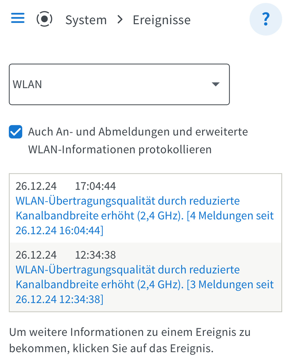

Seit ein paar Monaten habe ich ständige WLAN Unterbrechungen. LAN und
sowie im WLAN anderer AVm Geräte im Mesh funktioniert tadellos.
Lediglich das WLAN der MeshMaster 7490 steigt im 5..10 Sekunden Takt
aus. Zeigt sich extrem im Onlinegaming, wenn alle 10s die Neldung
aufpoppt "Verbindung mit Server wird hergestellt...".
Zuerst hatte ich fremdes WLAN im Verdacht. Wir wohnen aber dörflich und
die FritzBox zeigt noch sehr viel Luft in der Frequenzbändern.
Nichtsdestotrotz habe ich verschiedene Kanäle sowie 5,0 und 2,4 GHz WLAN
getestet: immer das gleiche Problem.
Hätte auf einen gestörten Spannungswandler getippt der die WLAN
Komponenten versorgt. Jemand eine andere Idee? Versuche morgen mal ein
Foto der Platine hochzuladen, da es scheinbar mehrere Versionen der 7490
gibt.
Kann ich da überhaupt etwas mit einem Multimeter messend an
Fehlerquellen einschränken oder bin ich auf ein Oszi angewiesen?
Danke schon mal für eure Hilfe und Ideen!
schau mal in der FB unter System - Ereignisse, ob da was auffälliges
bez. WLAN steht;
Betreff HW: WLAN ist ziemlich aufwändig bei der 7490 - eigener SOC mit
eigenem DRAM und eigener FW;
da sind mir keine Probleme mit Spannungsreglern bekannt;
einzig häufiger Fehler bei denen: WLAN blinkt schnell;
dann ist irgendwas in dem WLAN-Subsystem faul - open balls bei den BGAs
SOC oder DRAM z.B. oder fehlender 25M Clk (kommt vom AR8035 LAN4-Phy);
hatte auch viele in den Fingern mit WLAN blinkt - bin aber nie
dahintergekommen, was da faul ist;
der WLAN-SOC hat eine eigene serielle Konsole, die spuckt aber wenig aus
(was halt von der Original Qualcomm FW rauskommt);
Serielle Konsole 7490: da sind 3x 4Pin-Bohrungen - die mittlere Reihe
ist die serielle für den Main-SOC,
die linke für den WLAN-SOC und die rechte für den 2.WLAN-Controller,
glaube ich mich zu erinnern
von Paul M. (molder)
Da gibt es lediglich zwei Meldungen, dass die Kanalbandbreite reduziert
wurde.

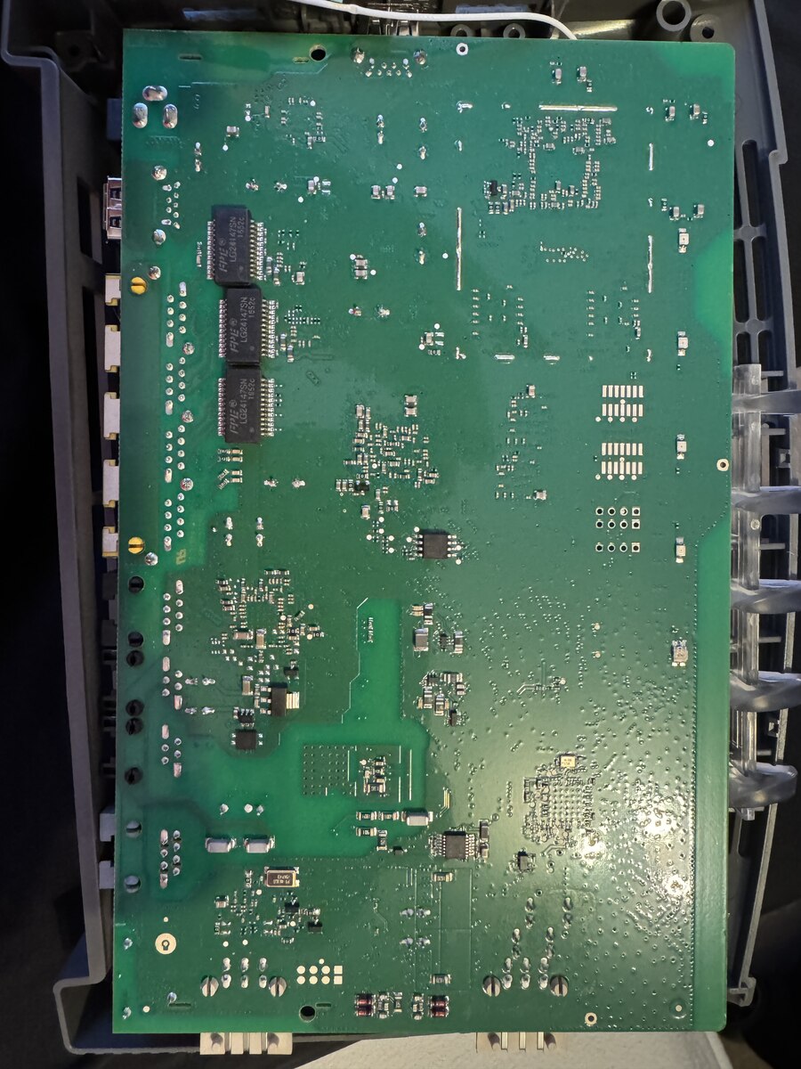

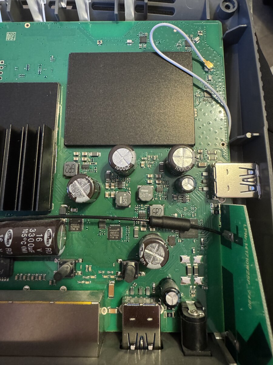

Die Platine sieht gut aus; konnte nichts verdächtiges Entdecken.
optisch ist da nie was zu sehen bei 7490-WLAN-Fehler..
ich glaube da irgendwie auch nicht an einen HW-Fehler nach der
Beschreibung

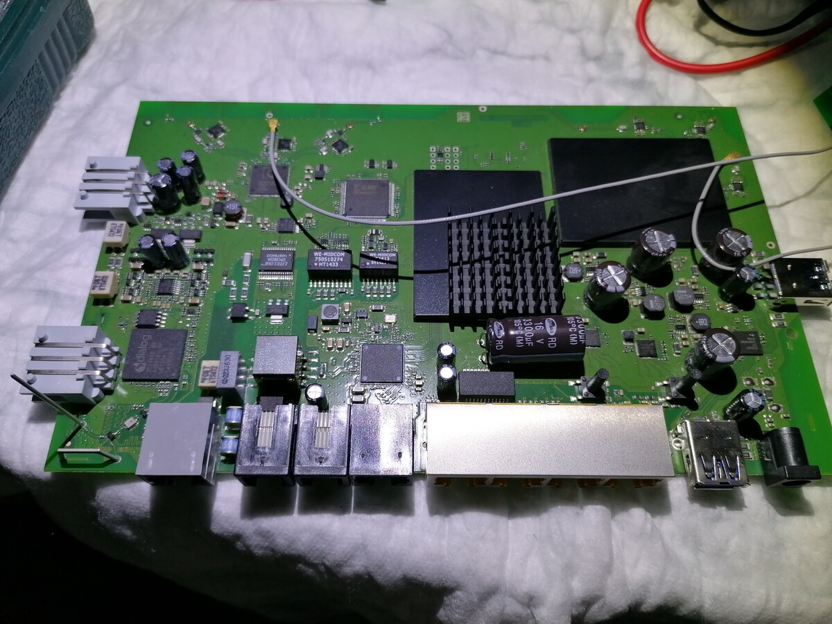

von Raffi (aluta49)
Hallo liebe Fritzbox-Bastler,
ich würde auch gerne nochmal den Thread auskramen.
Heute habe ich meine Fritzbox 7490 im "eingeforenen" Zustand
vorgefunden, Sie hat alles normal angezeigt jedoch hat sich nichts mehr
reagiert. Nachdem ich den Strom für 5 min unterbrochen habe, musste ich
feststellen das die Fritzbox sich nun im dauerhaften Neustart befindet.
Vermutung lag nahe das der Router vom heutigen schweren Gewittwer in
Berlin was abbekommen hat,- bei Nachfrage beim Nachbarn hat dieser mir
bestätigt das meine Haushälfte von einem Blitz getroffen wurde und man
das im ganzen Haus merkte. Ich hab daraufhin die Fritzbox von allen
Kabeln getrennt,- aufgeschraubt und dabei schon gemerkt das im inneren
was klappert. Es hat ihm ein KreKo zwischen USB und LAN Anschlüsse
(siehe Fotos) entschärft,- hab die reste des KreKo sehr leicht ab
bekommen und nochmal am Strom probiert, gleiches Verhalten - startet
immer neu.
@Peter - Du meintest im oberen Textverlauf, dass das die SOC / CPU wohl
meist mit zerlegt, ist es dann noch ratsam was an der Fritzbox zu
machen? Ich wüsste nichtmal was für ein KreKo dort eingesetzt war,
meiner war in 100 Einzelteile.
Danke vorab schonmal für die Hilfe.

zurück zu der Box des TO: das ist ein EMV-Kondensator 15nF - wenn der so
geplatzt ist, war das eine heftige Überspannung; da hats vermutlich das
DSL-Modem mit erwischt und einen der beiden LAN-Phys AR8035 (wird da
einer heiß?); der SOC könnte noch heil sein (bei defektem SOC leuchten
meistens alle LEDs dauerhaft)

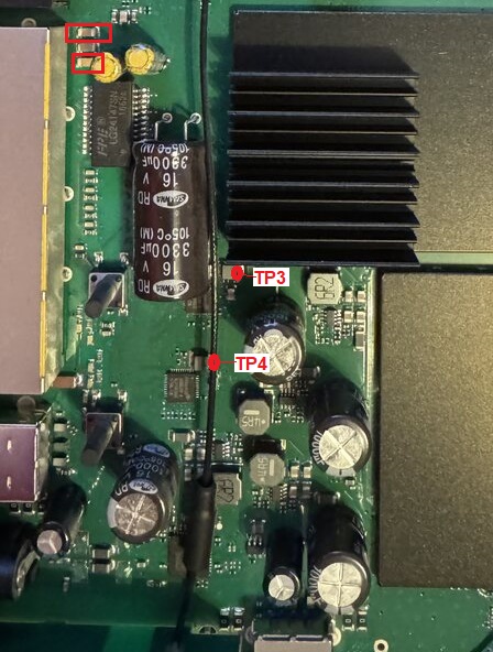

zuerst mal Phys LAN3/4 prüfen - Fingerprobe!
und an TP3 und TP4 (SMD-Spulen) müssen 1,2V anliegen;
p.s. die beiden rot markierten Cs dürften auch tot sein (15nF/ca.630V)
- die 3 Stk 15nF sterben normalerweise alle zusammen (Feinschluss oder
explodiert)
von Raffi (aluta49)
Nach ca. 1-2 min am Stecker sind diese, bin ich der Meinung bei ca.
35°C(etwas mehr als Fingerwarm).
Dort liegen nach meiner Messung 1,1V an.
> explodiert)
Diese sehen bei mir sauber aus(siehe Bild).
Habe mal auf Durchgang gemessen, vom geplatzen KreKo der an der
LAN-Buchsen Seite ist, zum Eingang der 3 KreKo - durchgang... wenn ich
jetzt aber von dem KreKo an der Seite von der LAN-Buchse rüber zum
"Ausgang" der 3 KreKo's messe piepst nichts mehr.
Wenn ich einige KreKo's auf durchgang messe, piepen einige und einige
nicht? Ist doch auch nicht normal oder?
ok, 1,1 oder 1,2V - konnte mich nicht genau erinnern...
dann sind die PHYs jedenfalls ok;
weiterhin: nur der C 15nF an der USB-Buchse geplatzt und beide anderen
unversehrt - seltener Fall - evt. kam da was über die USB-Buchse rein -
sind die 0Ohm-Widerstände neben der Buchse ok? wird der USB-Controller
evt. heiß? optisch Spuren um die USB-Buchse rum?
war da was angeschlossen während des Gewitters?
von Raffi (aluta49)
Jens M. schrieb:
> Einige der Kerkos sitzen zwischen dem Abschirmblech und Masse der
> Schaltung, da misst man nix, weil "keine Schaltung" dran ist.
> Die anderen sind aber zwischen einer Spannung und Schaltungsmasse, da
> misst man parallel die ganze Schaltung mit, und damit einen Kurzschluss
> der gar nicht da ist.
Ach so, danke für die Info, bin leider nicht so in dieser Materie
beheimatet.
Ich weiss leider nicht welche Du genau meinst, könntest Du mir da auf
die Sprünge helfen?
Peter K. schrieb:
> wird der USB-Controller evt. heiß?
Also der Controller, das Blechgehäuse vom USB Stecker auf der Platine,
bleibt kalt.
Keine optischen Spuren, bis auf der komplett geplatzte "KerKo".
Ich hatte in dem USB-Controller noch nie was angesteckt und war ca 1m
von einer Verteilersteckdose entfernt.
von Raffi (aluta49)
Muss ich bei dieser Bezeichnung noch auf die V Zahl achten?
Könntest Du mir da vllt. die komplette Bezeichnung geben, mehr als das
es kaputt bleibt, geht ja nicht.
15nF 1206 630V X7R
https://www.mouser.de/c/passive-components/capacitors/mlccs/multilayer-ceramic-capacitors-mlcc-smd-smt/?capacitance=0.015%20uF&case%20code%20-%20in=1206&voltage%20rating%20dc=630%20VDC
aber solange die Box nicht bootet, helfen die auch nicht...
wenn da sonst nichts optisch auffällig ist, würde ich über die serielle
Konsole rausfinden, woher der Reboot/Panic kommt
