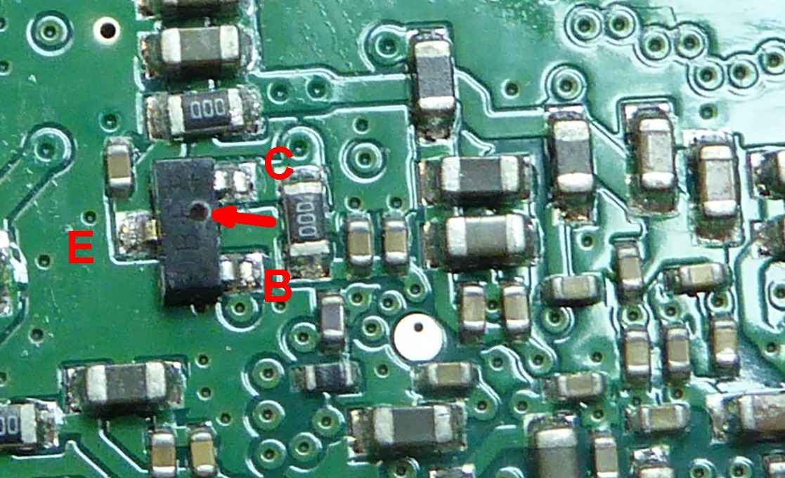

Gast #4403666
Vielen Dank für eure Anteilnahme! Habe auch im IP-Phone-Forum einige
Tipps bekommen, aber...
Ich bin mittlerweile einen Schritt weiter, es ist doch wie schon
anzunehmen ein HW Defekt. Interessant war aber das der Prozessor noch
läuft und evtl. nur die Peripherie betroffen ist. Ich habe die HW

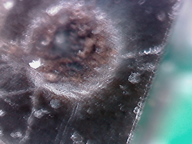

nochmal mit einer Lupe abgesucht und bin fündig geworden: direkt unter
dem Herzen, dem VRX288, ist ein (wahrscheinlich) NPN Transistor
(Aufdruck 9B noch lesbar), der hat einen winzigen Pickel. Habe das
vorher schon gesehen und für einen kleinen Gussgrat gehalten, aber unter
dem Mikroskop sieht man das es ein kleiner Krater ist. Bilder sind
angehängt, für das USB Mikroskop habe ich aber keine vernünftige
Halterung und heute morgen sind meine Hände noch nicht so ruhig .
Wenn es ein NPN UN2222 ist dann wäre die Beschaltung wie im Bild. Am
Kollektor liegen 3,3V, am Emitter messe ich ca. 2 Ohm nach Masse. Damit
fliessen >1A durch den kleinen wenn er angesteuert wird und da er nur
max. 0,5 A ab kann ist ihm wohl der Hut hochgegangen Was der Transi
schalten soll ist schwer zu verfolgen bei BGA und Multilayer, ich
vermute der aktiviert einen Schaltungsteil im Prozessor oder in dem
Kollegen VRX208 (deshalb LAN platt?). Schaltungsunterlagen sind
vermutlich nicht zu bekommen, aber die BGAs möchte ich nicht wechseln...
Schon das einlöten der Stiftleiste ist bei dem Multilayerboard nicht
einfach. Habe C und E auch mal mit dem Multimeter gebrückt, das geht
kurz über 1A und dann geht der Schaltregler in die Knie.
Auch wenn der Prozessor noch läuft (das Nand hat ja vielleicht auch was
abbekommen) ist das ohne Netzwerk und USB nicht wirklich ein brauchbarer
Rechner. Falls die Konfiuration strubbelig ist, kann man die Bereiche
mtd3+4 im Flash mit der EVA löschen?
Die serielle Schnittstelle ist auf dem anderen Bild: schwarz = GND, grün
= TxD, gelb = RxD.
Gast #4403714
Lass doch mal von außen an der Stelle 3,3V + ein paar A rein. Das
defekte Bauteil sollte sich schnell erwärmen bzw. dir entgegen kommen.
Vielleicht ist nur ein Folienkondensator kurzgeschlossen.

Ok, Draht für die 3,3V angelötet, und Bingo, es kommt wieder die
Fehlermeldung im Terminal, aber jetzt klappt dieser POTS Mode für das
Bitfile laden und das Linux kommt auf die Füsse! Ich hatte einen 0R8
Widerstand (oder eine Drossel?) ausgelötet, da ging erst nur LAN3+4,
nach dem wieder einlöten war auch LAN0+1 wieder da. USB ist auch i.O.,
so ist die Box immerhin als Medienserver zu gebrauchen.
Auf der 12 V Leitung zieht die Box 0,55 - 0,61 A, auf der zusätzlichen
3,3 V Leitung fliessen jetzt 0,6 - 0,9 A.
Da bleibt noch die Frage was das jetzt für ein Transistor war, das '9B'
hatte ich hiernach als UN2222 gedeutet, aber 500 mA max wäre zu wenig
wenn die 0,9 A normal sind.
http://www.ecadata.de/ddv/mysucheca.php?F_SPRACHE=1&F_DRUCKTYP=&ECA_KEY=9B&select=smd&DATA=&F_USERNAME=&F_PASSWORT=&ECA_DEF=&F_KUNDNR=
hinter dem 9B ist noch ein Pluszeichen, aber ein 9B+ habe ich als SMD
Code nicht gefunden, hat jemand ein besseres Angebot?
Ok, wenn das ein NPN ist sind 3,3 V etwas zu viel des Guten, da gehen ja
noch 0,7V ab... Da ist noch zweiter 9B auf dem Board, nachgemessen, ist
so. Bei 2,6 V Versorgung fliessen dann auch nur noch 350 mA, das sieht
schon besser aus. Jetzt brauche ich nur noch so einen Transistor, dieser
UN2222 hat noch integrierte Widerstände. Oder ein Adapterplatinchen
basteln.

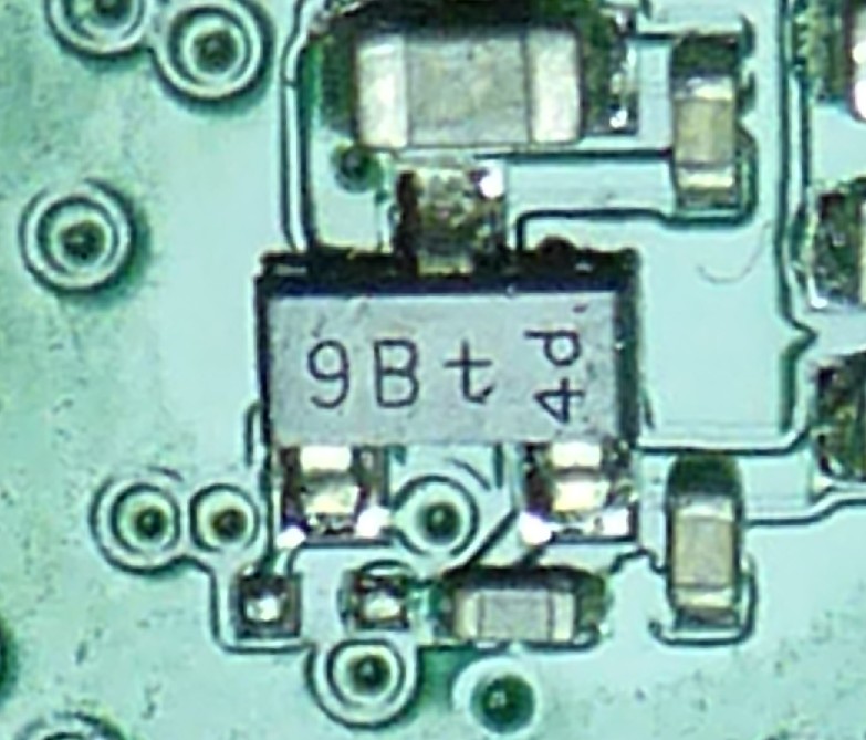

Gast #4403916
ich habe nochmal ein Bild von dem zweiten, intakten Transistor
angehängt. Gehört das 't' zur Typbezeichnung? Unter '9B' finde ich was
passendes, aber nicht unter '9Bt'. Und '4d' ist eher eine Zusatzinfo wie
Datecode oder Hersteller?
Size: 2,9 x 1,35 mm²

ebefalls dem gleichen Transistor. Der Code (bzw. der zu erkennende Rest
davon) lässt nicht darauf schließen, jedoch muss es sich um ein PNP-
Transistor handeln, denn die Basis wird gegen Masse angesteuert und die
Spannung von 3,3 V liegt am Emitter an. Habe den Transistor
(Emitter/Collector) mittels Multimeter überbrückt und siehe da, die rote
Info- LED geht aus und die Fritzbox bootet wieder.Der Strom lag bei
ca.175mA, habe dann einen BC807 gewählt (kann bis 500mA) und
eingelötet.Aber Vorsicht beim Auslöten: Wenn Kontakt an Basis abreißt,
kommt man an die Leierbahn nicht mehr dran.Sie liegt unter dem Prozessor
auf de Oberseite. Zudem ist ein Widerstand von 75 Ohm (Afdruck 85X)
hinter dem LAN- Port 1 defekt gewesen!
