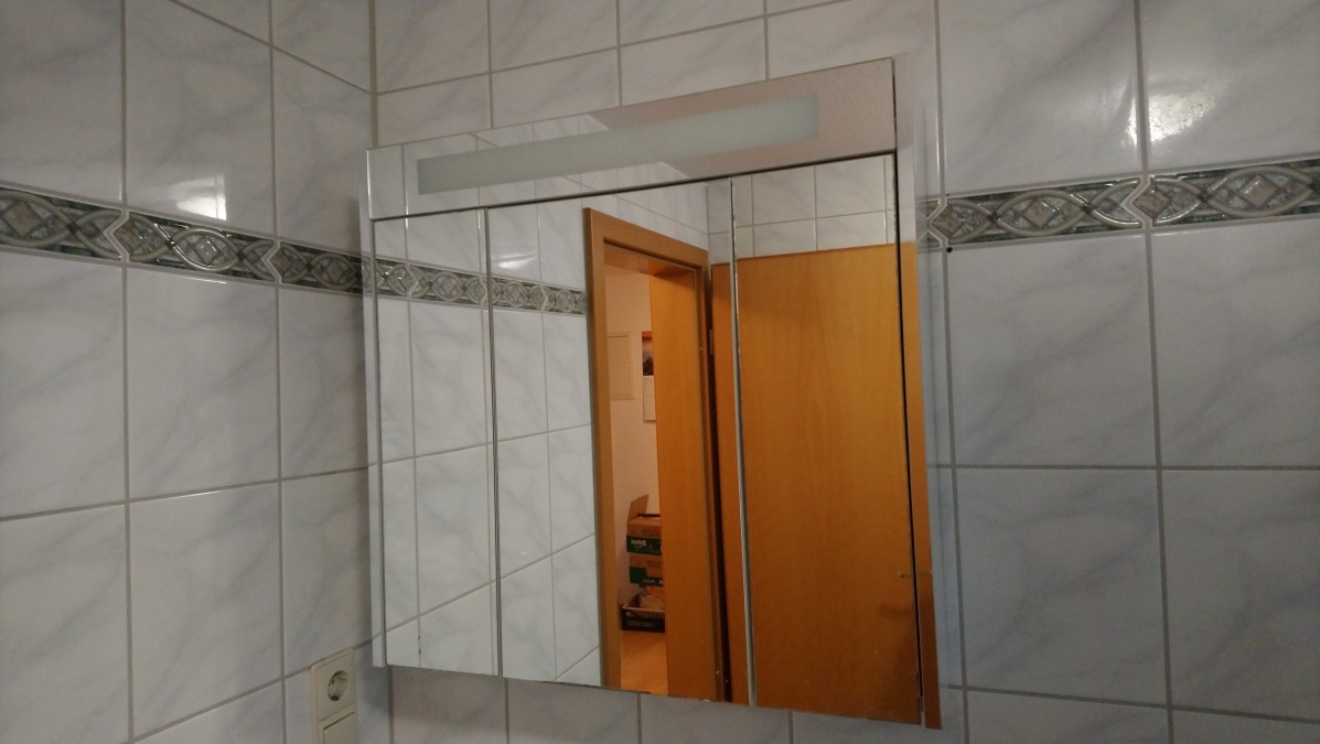

Ich habe einen Badschrank mit einer Leuchtstoffröhre drin. Siehe angehängtes Foto. Bei dem Leuchtmittel handelt es sich um so eins hier: https://www.osram.de/ecat/LUMILUX%20T5%20Short-Leuchtstofflampen%20T5%20kurze%20Versionen-Leuchtstofflampen%20T5-Leuchtstofflampen-Lampen-Digital%20Systems/de/de/GPS01_1027877/PP_EUROPE_DE_eCat/ZMP_60264/ Nun ist das Licht erneut defekt, nachdem ich die Leuchtstoffröhre erst 2018 ausgetauscht hatte. Das hatte mich verwundert, weil diese normalerweise ja schon mehrere Jahre halten. Tatsächlich aber ist diese Mal nicht das Leuchtmittel selbst defekt, sondern anscheinend geht der Kontakt zwischen Leuchtmittel und Fassung verloren (Wackelkontakt). Man kann das Problem durch Draufklopfen vorübergehend beheben, aber das ist natürlich keine Dauerlösung. Kann man so etwas reparieren? Wenn ja, wie?

Mark B. schrieb: > Kann man so etwas reparieren? Wenn ja, wie? Die defekten Teile austauschen
Stefan ⛄ F. schrieb: > Die defekten Teile austauschen Aber woher weiß ich genau, welches Teil defekt ist? ?
Mark B. schrieb: > Mal nicht das Leuchtmittel selbst defekt, sondern anscheinend geht der > Kontakt zwischen Leuchtmittel und Fassung verloren (Wackelkontakt). > Kann man so etwas reparieren? Kontakte nachbiegen oder neue Fassung einbauen.

Klopfen an verschiedenen Stellen.
#6093784
Mark B. schrieb: > Aber woher weiß ich genau, welches Teil defekt ist? Durch herumwackeln ausprobieren
Mark B. schrieb: >> Die defekten Teile austauschen > > Aber woher weiß ich genau, welches Teil defekt ist? ? Entweder man hat selbst ein gewisses mechanisches Geschick oder man beauftragt einen Elektriker mit der Reparatur.
Harald W. schrieb: > Entweder man hat selbst ein gewisses mechanisches Geschick > oder man beauftragt einen Elektriker mit der Reparatur. Letzteres macht wohl eher wenig Sinn. Da dürfte ein neuer Schrank auch nicht teurer sein.
Da hat der Heizdraht in der Röhre einen Wackelkontakt. Die Röhre ist defekt.

Multimeter?

Mark B. schrieb: > Da dürfte ein neuer Schrank auch nicht teurer sein. Neue, externe LED-Spiegelleuchte ist ab ca. 15€ zu finden.
Kurt A. schrieb: > Da hat der Heizdraht in der Röhre einen Wackelkontakt. Die Röhre ist > defekt. Kann man das durch Messung feststellen, dass es genau daran liegt? Und wenn ja wie genau?

- Strom total abklemmen - Aufmachen - Sicht, Klopf und Wackelkontrolle der Kontakte und Fassung - Vielleicht den gefundenen Kontakt nachbiegen - 1m Abstand und Strom wieder an -Mißerfolg , GOTO Anfang -Sonst nach drei Durchläufen Elektriker oder Nachbarn holen. Oder Neukauf.
#6093897
Mark B. schrieb: > Kann man das durch Messung feststellen Einen kaputten Heizdraht? Klar: Durchgangsprüfer an die zwei benachbarten Kontakte klemmen, klopfen, wackeln, drehen der Röhre, ob sich am Durchgang (über den Heizdraht extrem niederohmig gegeben, sofern ok) etwas ändert. Man muß so zwar bei Ergebnis "Heizdraht ok" einen dauerpiep anhören, aber kann es eben verifizieren. michael_ schrieb: > Sonst nach drei Durchläufen Elektriker oder Nachbarn holen. Hm, falls wirklich auf keine Weise ein Ergebnis zu erzielen. Du unterstellst, es läge wirklich an der Fassung - das aber weiß man noch überhaupt nicht. Und den Ekicker erst noch den Fehler suchen zu lassen, führt erst recht zu potentiell hoher Rechnung. Die Röhre kann aber diesbezüglich definitiv ohne jede Gefahr (da Netzanschluß völlig unnötig) geprüft werden. Bei den Kontakten dasselbe: Man muß nur auf der Drahtseite (Klemmung an der Versorgung) ansetzen, dann braucht man auch die an billigen Klemmfassungen besser so zu lassenden Draht- anklemmungen nicht auseinanderzureißen. Und den zweiten Pol mit einem mechanisch ausreichend stabilen Kontakt berühren (Durchmesser <= Durchmesser der Stiftkontakte der Lampe). Schon wird auch hier der Durchgangsprüfer zum Indikator. Noch keine Klarheit? Noch die Federkontakte der Fassungen auch optisch begutachten, sowohl "einfach so" als auch während man mit einem passenden Teil dran rumdrückt. Da sehe ich im Grunde kein größeres Problem, muß doch gehen.

mokondo schrieb: > den zweiten Pol Quatsch. Den zum angeklemmten Draht gehörenden Federkontakt der Fassung (mit einem mechanisch...)
#6093905
Zur Verdeutlichung: Alles gesagte netzgetrennt auszuführen.
