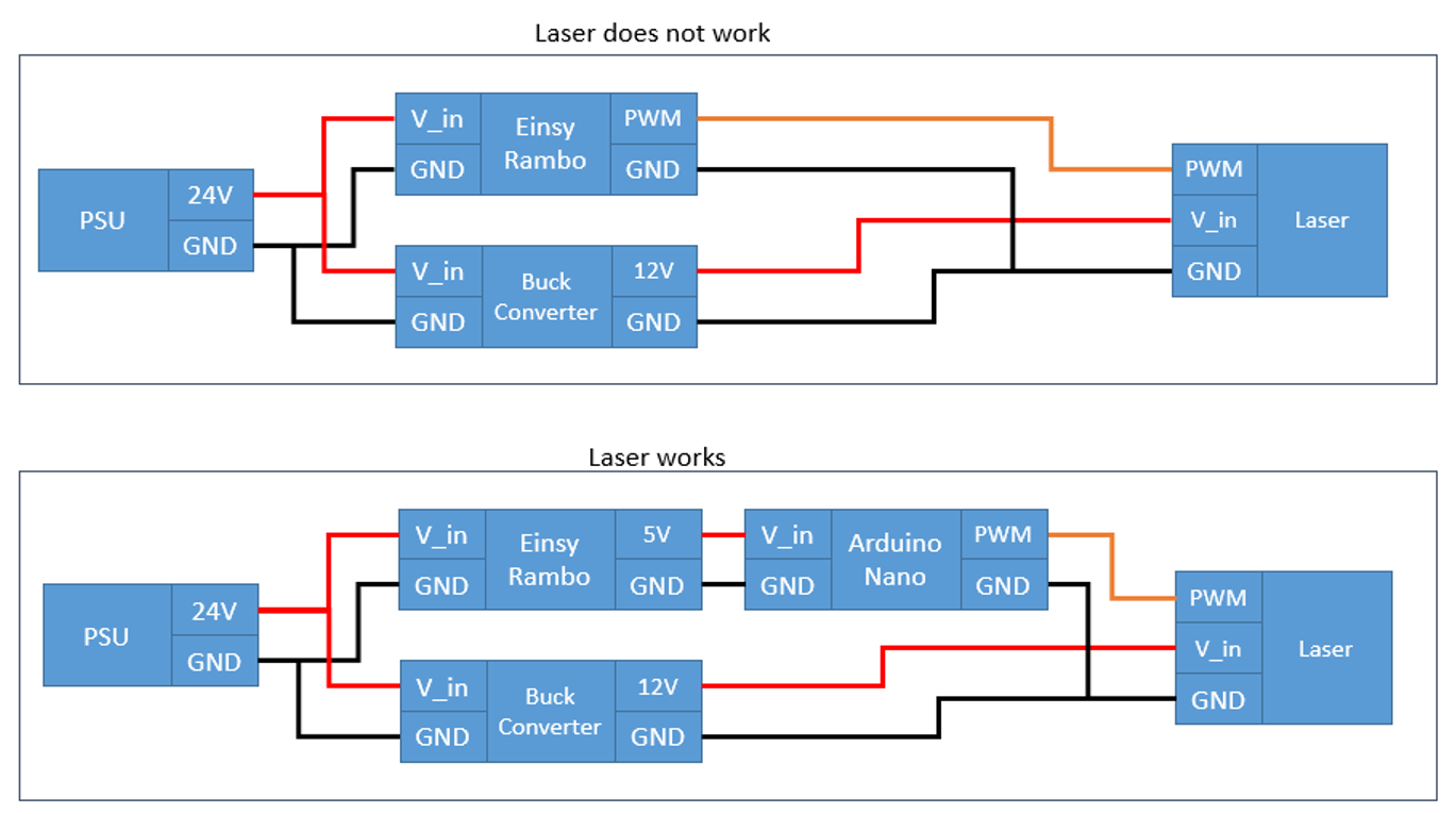

Hallo Zusammen,
zur Zeit versuche ich, meinen 3D-Drucker Prusa MK3 mit einem Laser zu
erweitern.
Der Laser kann über einen PWM-Eingang gesteuert werden.
Auf dem Einsy Rambo des Druckers habe ich zwei freie Pins zur
Ansteuerung leider erfolglos getestet:
- Nr. 06: PE4 (J19 3, PWM)
- Nr. 66: PJ3 (J19 7, On/Off)
Wenn ich den Laser über einen Arduino Nano via PWM ansteuere
funktioniert er.
Eine Übersicht der Schaltungen habe ich angehängt.

Moderator (Firma: Titel) Persönliche Seite #6093899
Wie hast du die "getestet"? Warum erwartest du, dass da irgendein Signal
herauskommt?
> funktioniert er.
Hast du ein Oszilloskop zur Hand? Was kannst du im Gut- oder
Schlechtfall an den Pins messen? Passt das zu dem, was das Lasermodul
verlangt (20kHz mit 0V/3V3 PWM)?
Wenn ich mir den verlinkten Schaltplan dieses Dingens ansehe, dann ist
der Pin 3 ein Signal namens nAC_FAULT, das mehrfach im Schaltplan
verwendet wird
Scrumhalf schrieb:
> Zuerst würde ich aber gerne nachvollziehen, warum die beiden anderen
> Pins nicht funktionieren - ich scheine da vielleicht irgendetwas nicht
> richtig zu verstehen...
Da hilft nur Messen.
