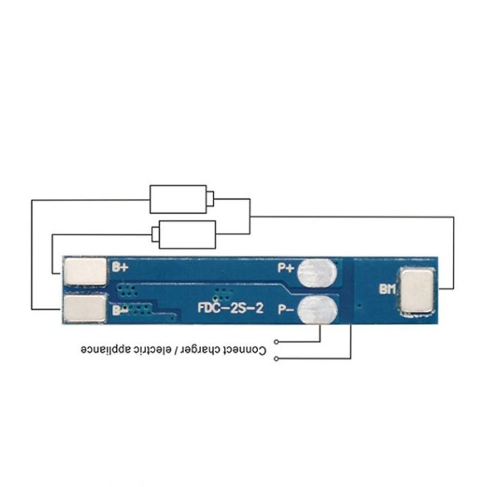

Hallo Leute,
ganz kurz, weil ich in der Suchfunktion nix richtiges gefunden habe.
Habe die obige Schaltung und will die zwei 18650 über BMS laden. Nur was
hänge ich günstig als Ladequelle dran (Spannung, Ampere)??
Noch ne blöde Frage: reicht ein Netzteil oder muss es ein Ladegerät sein
mit Gleichspannung im Ausgang.
PS Schlagt mich nicht !
Kalli

Du brauchst eine Quelle mit genau passender Spannung und
Strombegrenzung.
Also CC-CV. Also ein Ladegerät.
Dein BMS Platinchen regelt nämlich beides nicht, es schaltet nur ab,
wenn zu viel angelegt wird.

Nein, da ich deine Anwendung nicht kenne. Ich würds mit einem
Labornetzgerät machen.
Fest verbauen ins Projekt würde ich hingegen einen Buckconverter mit
Strombegrenzung, auf 8,4V und 2A einstellen und dann kannst du z.B.
beliebige 12V oder 19V Quellen benutzen (Zigarettenanzünder,
Laptopnetzteil, was grade da ist)
