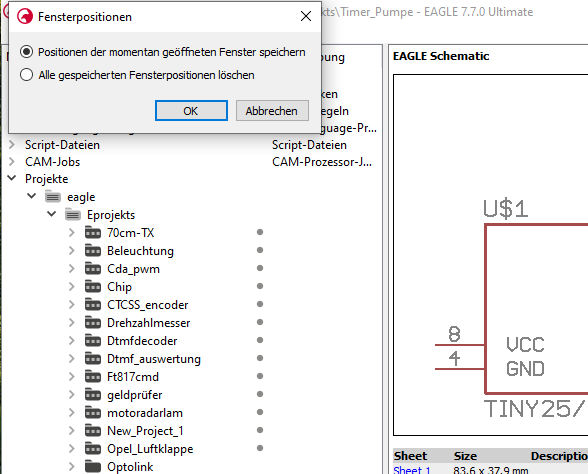

Nachdem nun zu Eagle 7.6 aufgestiegen bin, habe ich das Problem mit der
Fensterdarstellung.
Das erste Bild ist nach dem Start, dann muß ich jedes mal die Spalten in
Pfeilrichtung ändern.
Es soll so wie auf dem 2.Bild aussehen. Wo kann ich das speichern ?
BS: Win10 64bit, Eagle direkt auf C: installiert.

Eagle 7.6 kenne ich nicht aber zumindest in 7.4 wurde die Fensterteilung
noch gespeichert.
Unter Windows steht die Einstellung in der Datei
C:\Users\<name>\Application Data\CadSoft\EAGLE\eaglerc.usr unter
"ControlPanel.Splitter.Sizes"

Fenster so einstellen/einteilen, wie sie aussehen sollen.
Dann im Control-Panel: Optionen --> Fensterpositionen --> "Positionen
der momentan geöffneten Fenster speichern" ankreuzen. OK klicken.
Danach soltte eagle bei jedem Programm-Beenden die Fensterpositionen
speichern und beim nächsten Neustart genau so wiederherstellen.
Maik

Diesen Eintrag gibt es nicht, und der Ort wo ich eaglerc.usr fand ist
auch anders
C:\Users\<name>\AppData\Roaming\CadSoft\EAGLE
nur das
ControlPanel.Header1 = "2 0:359 1:20 2:125"
ControlPanel.View.AutoOpenProjectFolder = "1"
ControlPanel.View.Extended = "1"
ControlPanel.View.Sort = "0"

du hast schon die richtige eaglerc.usr gefunden, steht bei mir auch im
entsprechenden Verzeichnis. Zeile 65+66 haben die Einträge:
ControlPanel.Header1 = "1 0:504 1:40 2:125"
ControlPanel.Splitter.Sizes = "395 1065"
Du kannst die splitter-zeile ja mal per hand nachtragen.
Anderer Vorschlag:
eagle starten, im Control-Panel Optionen --> Fensterpositionen --> "alle
gepseicherten Positionen löschen" ankreuzen. OK klicken. Eagle beenden.
Eagle neustarten, das control-panel erscheint jetzt etwa
Bildschirmmittig und relativ klein. Control-Panel großziehen und
Optionen --> Fensterpositionen -->  wieder zurückstellen auf speichern,
-->OK --> Eagle beenden.
Neustart und prüfen, ob sich was geändert hat.
Achtung: für diese Tests immer nur eine Eagle-INstanz aufmachen und
laufen lassen.
Maik

Ich habe gerade mal Eagle 7.6 runtergeladen und installiert:
Damit funktioniert es auch bei mir nicht mehr. Der Eintrag
ControlPanel.Splitter.Sizes wird bei dieser Version nicht mehr
geschrieben. Da hat CadSoft bei ihrer letzten Release wohl was
kaputtgemacht.
Gruß,
Bernd
#6095483
So, jetzt habe ich auch noch Version 7.5 ausprobiert, gleiches Ergebnis
wie bei 7.6: Geht nicht.
Die letzte Version, mit der es funktioniert, ist 7.4. Das ist übrigens
auch die letzte Version ohne einen Nag-Screen beim Start als Freeware.
Vermutlich wurde beim Einbau dieses "Features" ein Fehler gemacht.
