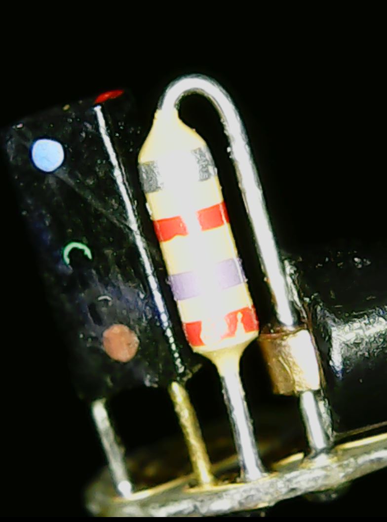

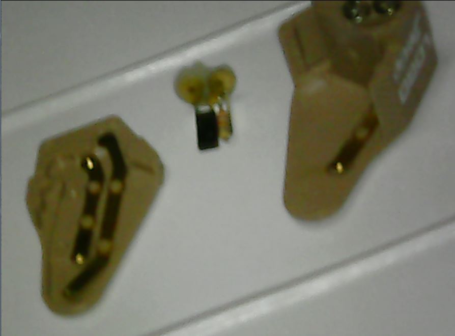

Hallo, im Audioschuh mit 3 Eingängen für ein Hörgerät sind zwei Bauteile
drin: Ein Widerstand 2,6k Ohm und ein schwarzes Teil mit Blau und Braun
Punkten. Was könnte das sein?
Die Bauteile sind zwischen VCC (1,5V) und Signal
Die Masse ist nicht mit diesen Teilen verbunden.

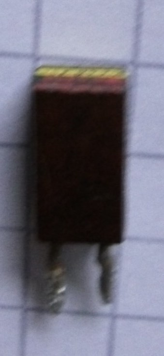

#6094385
kenn so etwas nur von Mini-Widerständen.
Der im Bild hat 220 k.
So etwas war früher mal große Mode.
Dann kam SMD und hat denen den Rang abgelaufen.
Wüsste jedenfalls nicht, wo man die heute noch herbekommen könnte.
Gut, dass meine Ausschlachtaktionen noch ein "Säckchen" davon lieferten.
ciao
gustav

Gast #6094515
Braun, Grün und Blau ergeben dann 150 M Ohm und das wiederum ergibt kaum
Sinn.
Rückwärts gelesen wären es 650 Ohm und das ist kein  Normwert.
Gast #6094608
Mit Multimeter gemessen: Zeigt 17µF an. Zwischen GND und VCC ist ein
Widerstand 2,6k und vermutlich Kondensator 17µF in der Reihe geschaltet.
Was ergibt sich das für einen Sinn?
Gast #6094633
Braun = 1
Grün = 5
Blau = 6  (× 10 hoch minus 6)
Daraus folgt 15 uF
Rot, Lila und Rot = 2,7 k Ohm
Aus dieser RC Kombination könnte man eine sanfte Einschaltverzögerung
realisieren, damit der Hörverstärker beim Einschalten nicht ploppt.
Gast #6094762
Jürgen von der Müllkippe schrieb:
> Braun = 1
> Grün = 5
> Daraus folgt 15 uF
Das muss es sein! Cool danke!
