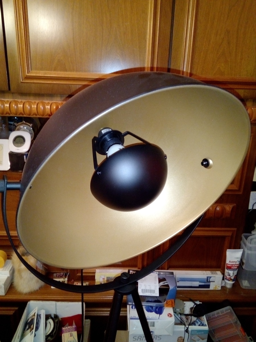

Solche Lampen, siehe Anhang kosten so ab paar hundert Euro. Ich war nun
so blöd, und dachte für 19,99€ ein Schnäppchen gemacht zu haben. Das
Licht wird von zwei Reflektoren reflektiert, die sind goldbraun
lackiert, siehe Foto, von den 1500Lumen der LED Birne bleibt kaum was
übrig. Der Lampenschirm hat 40cm Durchmesser. 8,377 dm^2 Blattgold ist
wie teuer? Oder nur den kleinen Reflektor mit Blattgold pimpen? Habe
auch noch nie mit Blattgold gearbeitet. Brauche mal Hilfe...

Ich würde an deiner Stelle den inneren Reflektor mal testweise ausbauen,
wenn das eh 27 Fassung ist, dann mal mit einer Kopfspiegel LED-Birne
probieren.

Da brauche ich gar nix abknipsen, ist alles geschraubt. Aber ich möchte
ja gerade dieses indirekte goldene Licht.

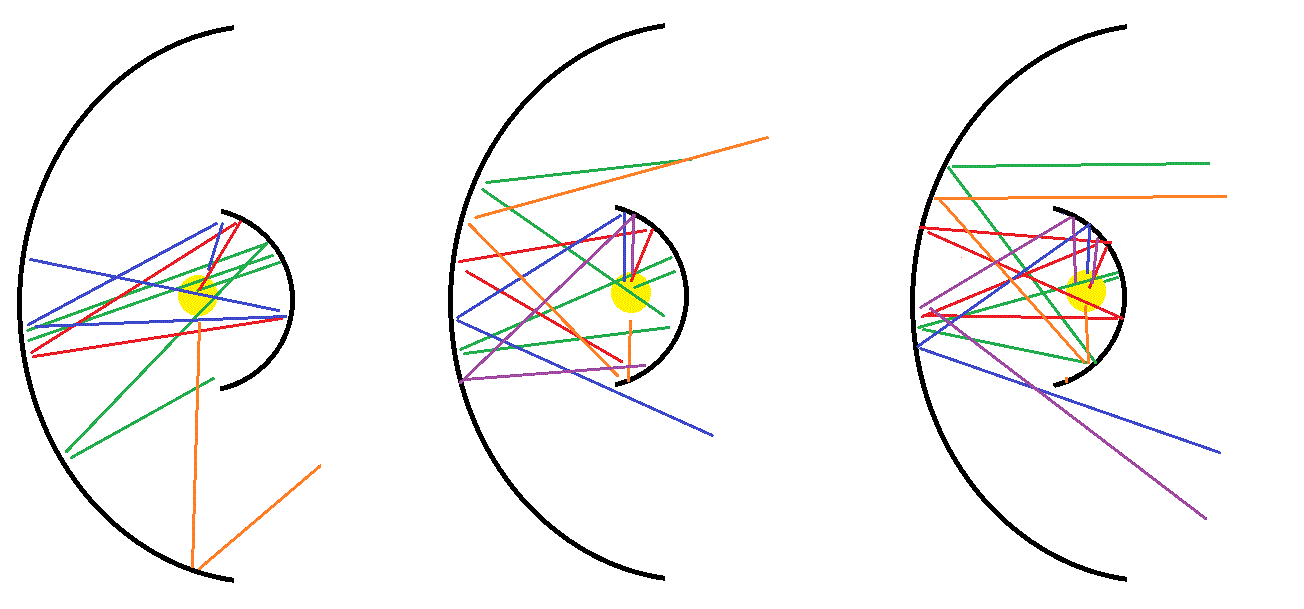

Meines Erachtens ist der innere Reflektor zu weit weg von der Lampe. So
dürfte das Licht nach vorne konzentiert auf einen kleinen Bereich
geworfen werden. Je mehr die Lampe im Zentrum des Reflektors sitzt,
desto länger hält sich das Licht innen auf. Er müsste aber so platizert
sein, dass er aufweitend reflektiert.
Solche Kugelanordnungen nutzt man eher, um einen gleichmäßigen
Lichtstrom zu erzeugen, also Hohlkugel und einen kleinen Auslass.
von Jürgen von der Müllkippe (Gast)
Akter Schwede schrieb:
> Er müsste aber so platizert sein, dass er aufweitend reflektiert.
Man müsste den inneren Reflektor etwas aufbiegen.

Normalerweise könnTe Goldspray eine schnelle Lösung sein, WENN er alles
schön abkleben kann. Das ändert aber nicht die optische Achse, wenn der
kleine Reflektor falsch positioniert wurde.

Warum beide? Der kleine soll doch möglichst viel Licht reflektieren. Ich
würde beim kleinen Reflektor den Lack entfernen und das Ding innen
hochglanzpolieren. Anschließend Klarlack drauf und gut isses.

Ändert nichts daran in welche Richtung das Licht gelenkt wird - nach
innen zur Lampe hin.
Ne Flache Scheibe, zum Test Mal be CD probieren oder so. Halbkugel mit
Scheibe wäre sicher noch besser.
Ähnlich wie beim Beauty dish, auch wenn da Natürlich die Lichtquelle
eine Fläche ist..
https://www.diyphotography.net/build-a-beauty-dish-from-an-ikea-lamp/
Einfach den Reflektor abschrauben und anders herum wieder dranschrauben.
Dann sieht das schon gleich ganz anders aus. Dadurch wird das Licht
besser zerstreut.
Wahrscheinlich ist dann aber der Platz zu knapp für einen Leuchtkörper.
