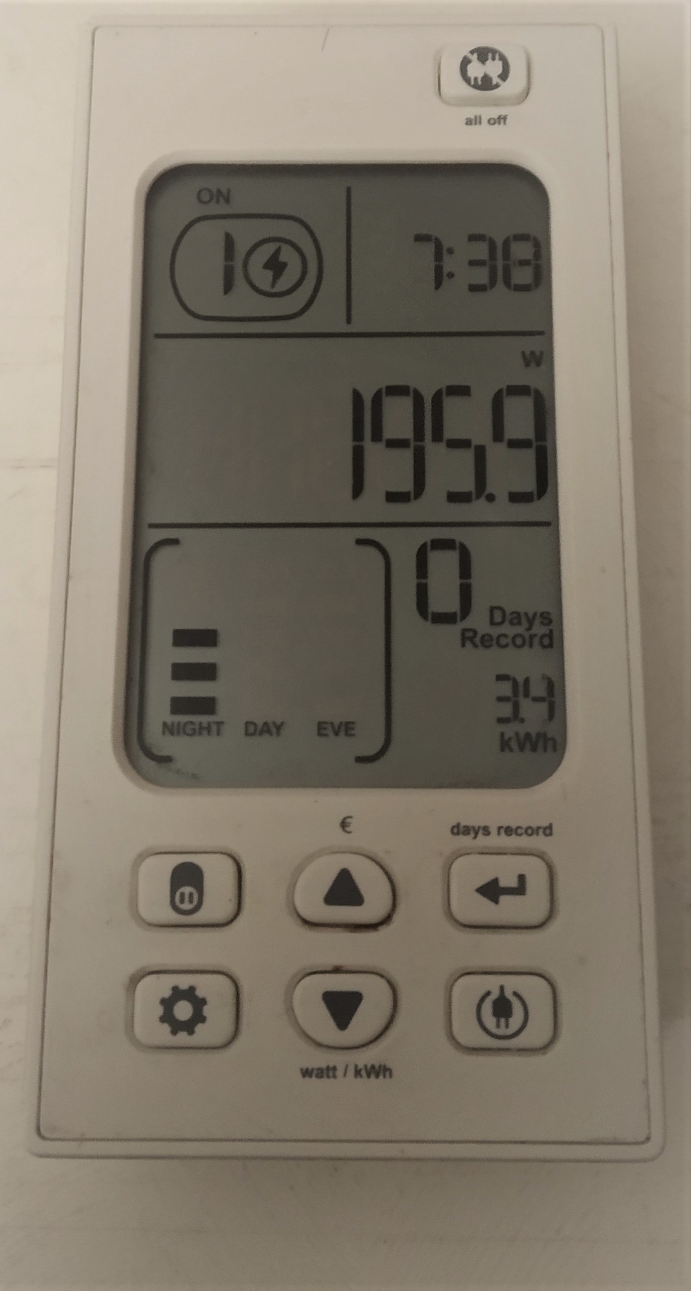

Hallo Leute,
ich habe den og Energiekostenmonitor von ELV. Der gibt jetzt seinen
Geist auf. Wenn ich irgendeine Taste drücke, scheint der sich zu
ersetten und alles Zeichen/Symbole erscheinen und dann scannt er seine
Steckdosen wieder neu.
Leider wird der nicht mehr gebaut und ELV macht keinen Service mehr
dafür.
Hat jemand evtl einen Schaltplan oder eine Idee was das sein könnte ?
Fank

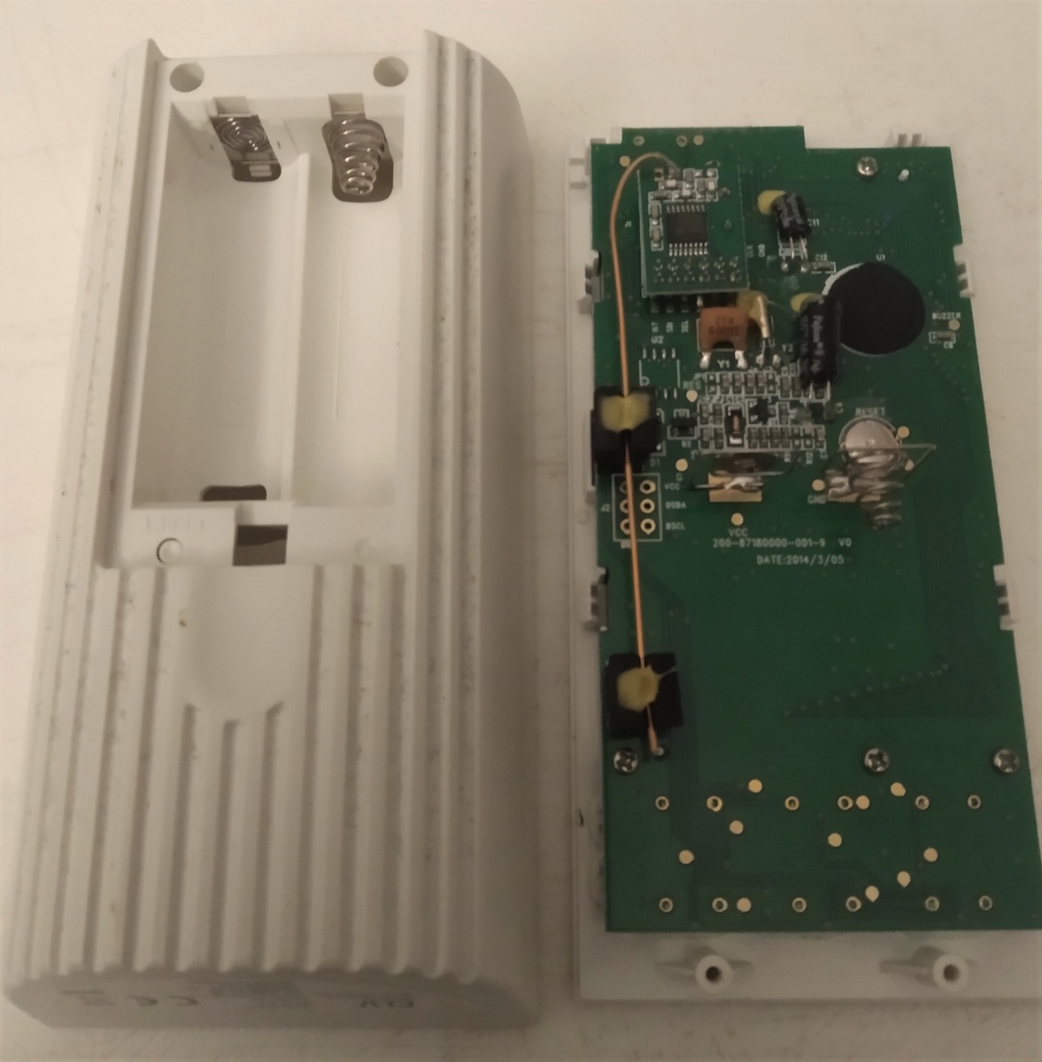

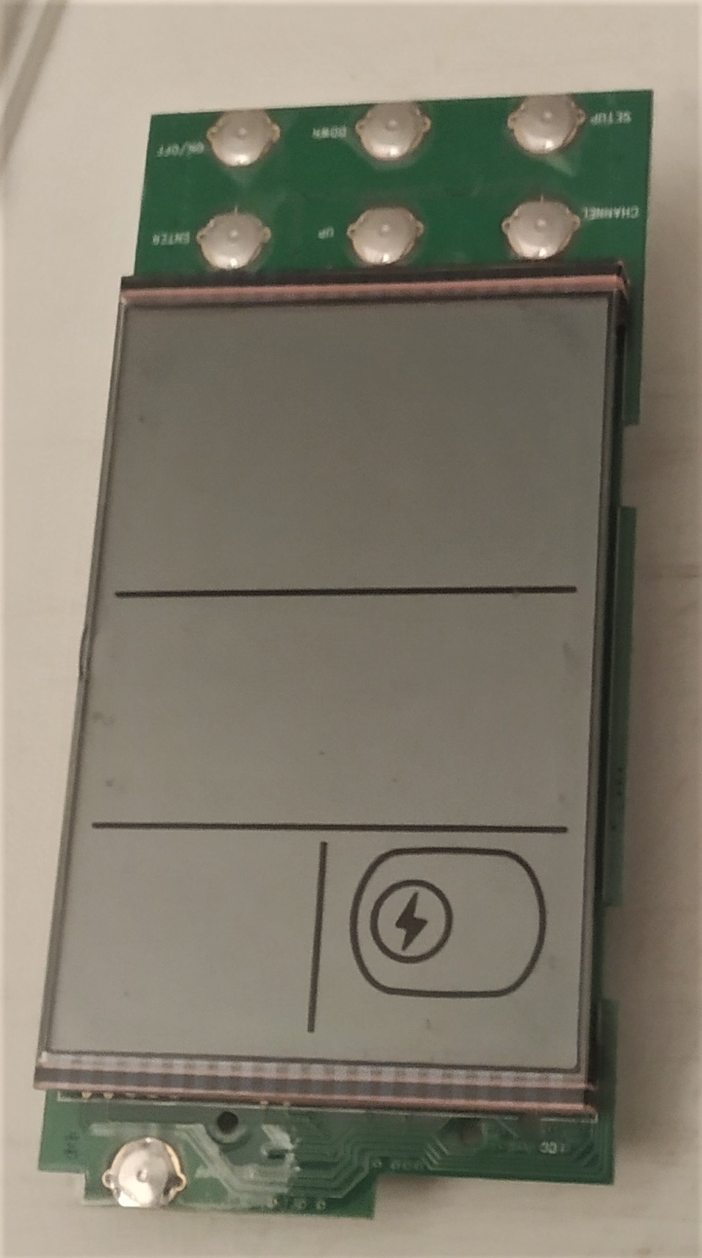

Interessant ist das mittlere Foto...leider unscharf.
Als erstes würde ich extern 3 Volt (Polarität!) anlegen.
Der Prozessor ist der schwarze Klecks, da kannst Du nix messen und auch
nix austauschen. Dir bleibt nur die Bauteile (Cs, Dioden, Transistoren)
zu testen bei denen es möglich ist. Ggf. ist auslöten erforderlich.
Die aufgesetzte Platine links ist vermutlich der Funkempfänger. Um ihn
als Fehlerquelle auszuschließen kannst Du ihn auch mal auslöten.
Die Taster würde ich überprüfen ob evtl. einer ständig betätigt ist.
Optisch sieht es nicht so aus.
Die Batteriekontakte sehen auch einwandfrei aus.
Einen Plan wirst Du vermutlich nicht finden, er würde aber auch nicht
viel helfen.
