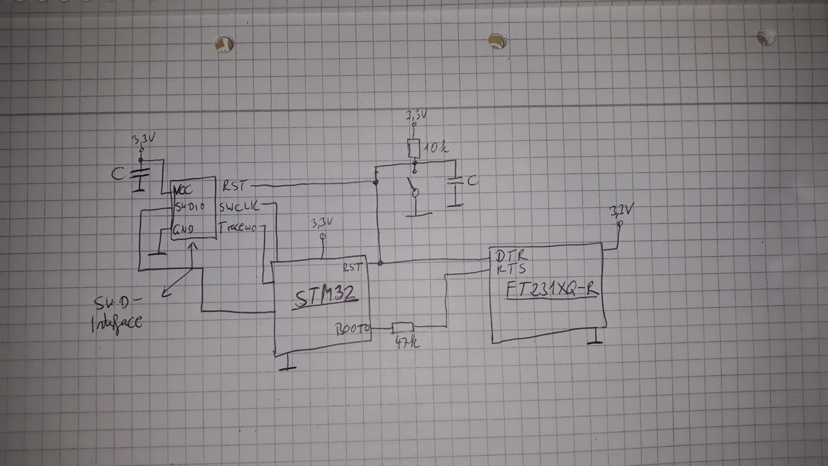

ein STM32F302RBT6 lässt sich in meiner Schaltung nicht programmieren.
Ich habe die Spannungen überall nachgemessen und alles passt. 100nF sind
an jedem VCC Pin angeschlossen. Den Boot0 Pin kann man mit einem Jumper
auf HIGH oder LOW ziehen. An diesem Pin sind zusätzlich 47k
angeschlossen.
Es funktioniert trotzdem nicht. Die SWD Schnittstelle habe ich mehrmals
überprüft und es passt. Wo könnte der Fehler hierfür liegen?

Oszi habe ich noch nicht probiert. Die Konsole zeigt nur, dass kein
Target gefunden worden ist. Ich programmiere mit einem originalen ST
Link V2.

Auf der aktuellen Platine ist noch ein FTDI Chip drauf. Ich wollte neben
SWD den Chip noch mit einem Bootloader progammieren. Der DTR Pin ist mit
dem RESET Anschluss des Controllers verbunden. Ein Taster für
HArdware-Reset ist ebenfalls vorhanden. Den RTS Pin habe ich invertiert,
damit für die SWD Programmierung der Boot0 Pin auf Masse gezogen wird.
Es geht aber nicht. Den FTDI Chip erkennt der Rechner. Aber SWD klappt
nicht.

ich habe das Problem gefunden. Der Grund lag bei mir an der falschen
Umsetzung zur Nutzung der SWD Schnittstelle und der Verwendung eines
FTDI Chips. Beides funktioniert zusammen nicht. Mit der DTR Leitung
wollte ich den Controller einem Reset unterziehen, während der RTS Pin
den BOOT0 auf HIGH legen sollte. Die DTR Leitung führt zum RST Anschluss
des Controllers. Die RST Leitung des ST V-Link ebenso. Die DTR Leitung
störte wohl den Programmer, sodass die SWD Schnittstelle nicht ging. Ich
habe die DTR Leitung auf der Platine weggekratzt. Und siehe da, der ST
Programmer reagiert wieder :)
Ich muss das wohl anders lösen. Ich dnke euch trotzdem für eure Hilfe.
MfG

Hm. D.h. keine Widerstände oder sonst irgendwelche Bauteile? Du hast
direkt RST von ST-Link, die DTR-Leitung und Reset von SWD miteinander
verbunden? Habe ich das richtig verstanden?
Magst Du die nicht funktionierende Schaltung mal ausschnittsweise kurz
skizzieren? Schreibe bitte auch die Bezeichnung des FTDI-Chips hin.
Das hilft im Forum vielleicht, weitere gleichartige Fälle schnell zu
erkennen.

ich habe euch den Schaltplan grob gezeichnet. So wie in der Abbildung
geht das nicht.
Ich habe mit dem FT_Prog den FTDI Chip eingestellt. RTS habe ich
invertiert und DTR ist so geblieben. Das ging leider nicht. Den ST Link
V2 erkennt er so nicht.
MfG
