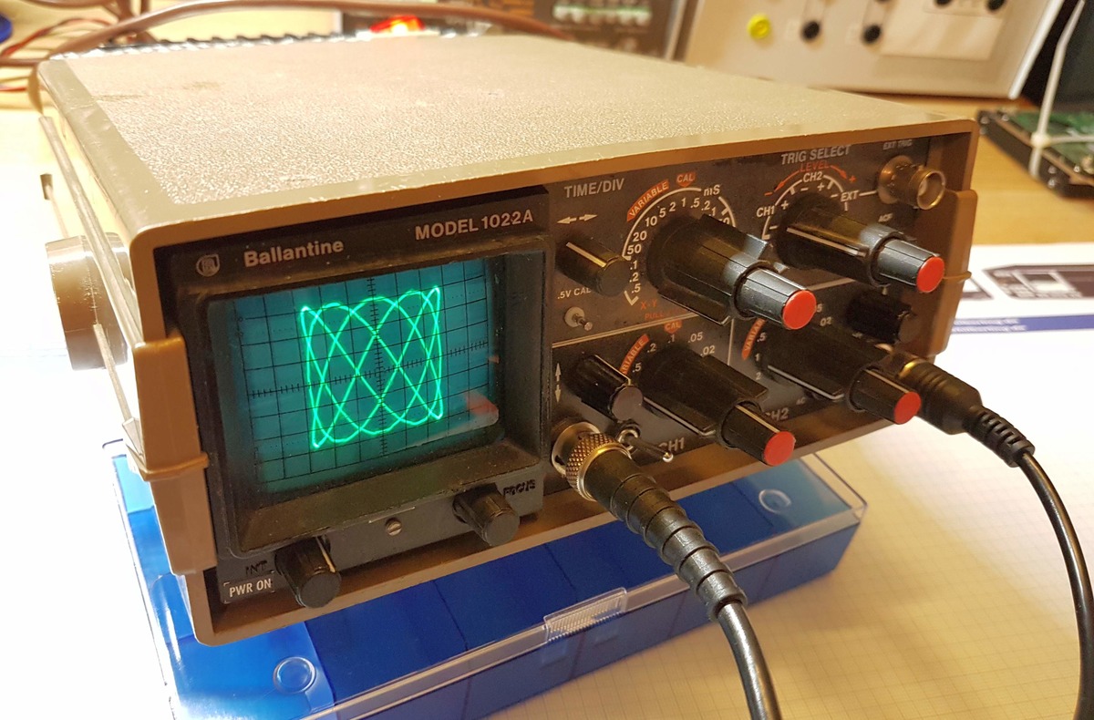

Moin und Frohes Neues!
Bis vor Kurzem hielt ich es nur für einen Likör, aber dann ist mir
dieses Scöpchen zugelaufen: Ein Ballantine Model 1022a.
Leider finde ich keine Infos darüber, außer einer Werbe-Anzeige in einer
italienischen Elektor von 1979.

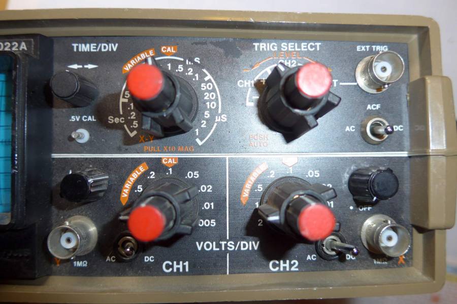

Zum Glück funktioniert alles, aber ich würde gerne die Steckerbelegung
der 5-poligen DIN?)-Buchse für die Stromversorgung wissen, und was "ACF"
beim Trigger bedeutet.

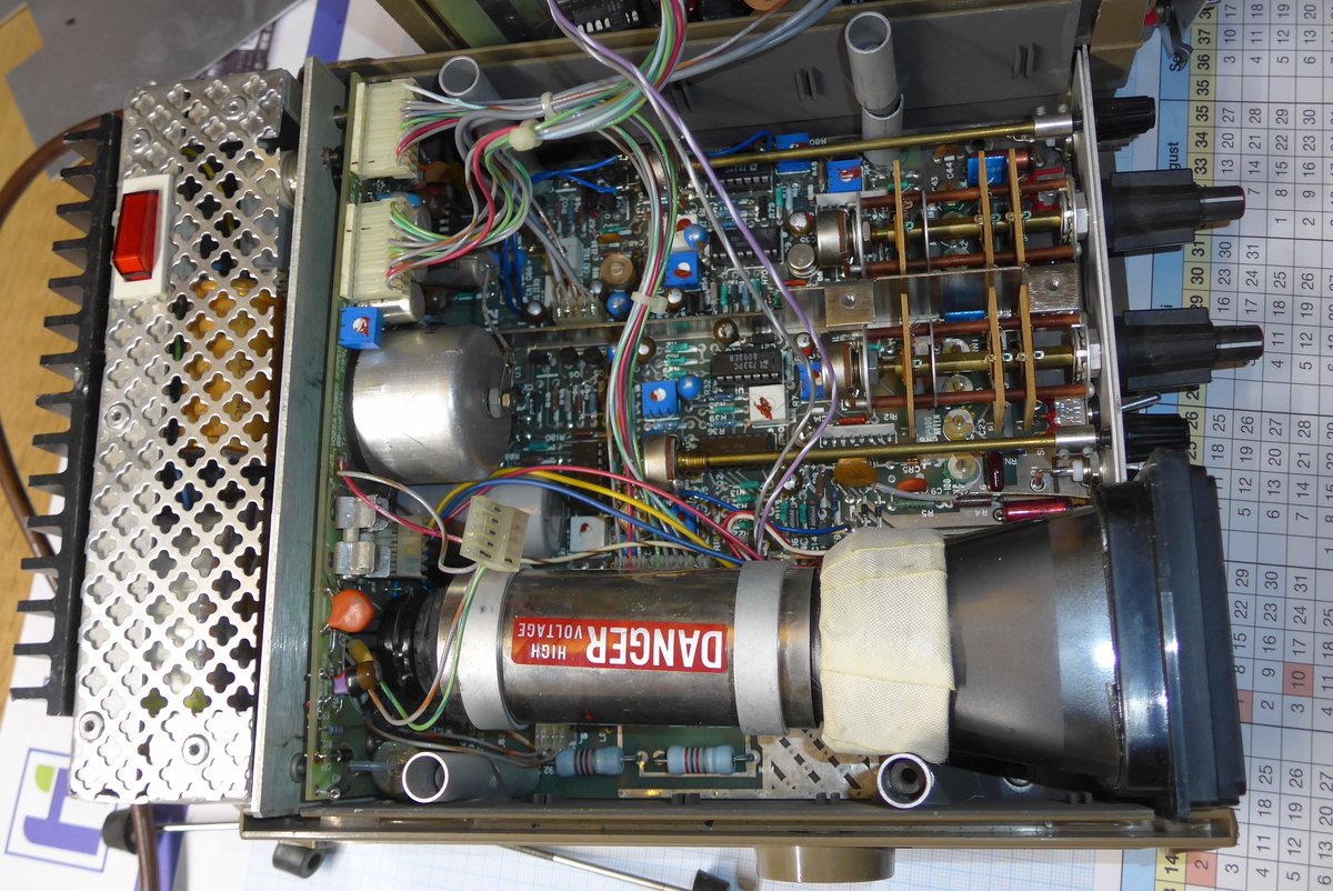

Versorgung über Akku-Betrieb von 10 bis 22 V möglich. Der Vorbesitzer
hat hinten ein selbstgebautes Netzteil mit Ringkerntrafo und L200-Regler
(was finden alle bloß daran?) drangeflanscht und M4-Schrauben in die
UNC-Gewinde gewürgt :-(
Die Beschriftung löst sich auch schon leicht auf der Frontplatte.
Innen drinne sind jede Menge blaue Tantals.
Immerhin Metallkupplungen für die Potis, das gabs nicht mal bei Hameg
durchgängig. Sonst hat es alles, was auch ein goßes Scope hat: 2 Kanal
mit Chopper/Alternierend (automatisch umgeschaltet), XY-Betrieb und
sogar ne echte Rechteck-Röhre. Ich bin begeistert!
Die Stromaufnahme beträgt bei 12 V rund 1,1 A und ca. 700 mA bei 20 V.

Zur Frage, was das Trigger Coupling "ACF" bedeutet, sagt das Manual,
dass hier ein Hochpassfilter vorgeschaltet wird, welches Frequenzen
unter 5kHz stark abschwächt, man kann somit auf höherfrequente Signale
triggern.
