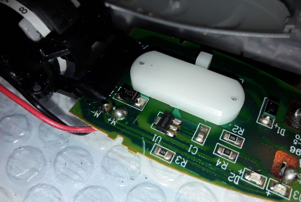

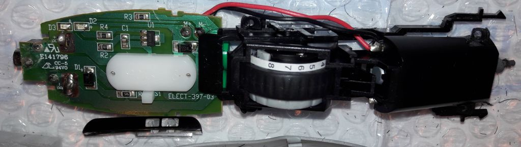

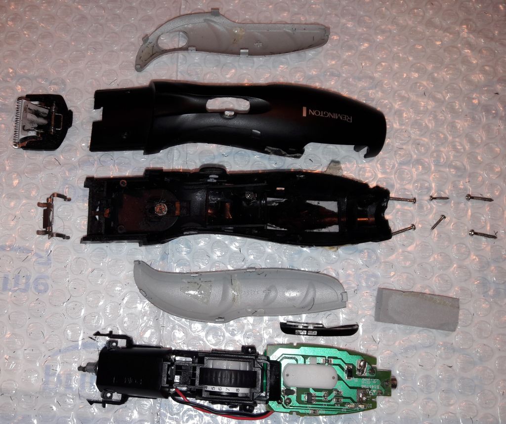

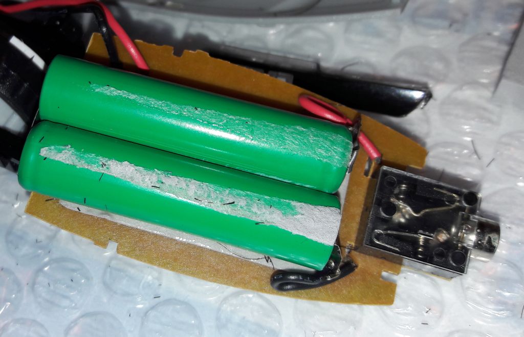

in diesem wohl sehr häufig verkauften Barttrimmer sind 2x AAA 700mAH
NiMH Akkus verbaut, diese wurden gewechselt. Zuerst die silbernen
Seitenwangen abklipsen, dann die 4 Schrauben lösen und das Gehäuse
öffnen. Vorne am Exenter befindet sich eine Blechklammer, die löst sich
dann auch (kann aber hinterher wieder leicht aufgeklipst werden). Soweit
nichts besonderes...
Da das Teil jedoch ein etwas "unpraktisches" Netzteil hat (angegeben mit
3.2V hat es 3.6V im Leerlauf, etwas viel? / 1500mA, etwas "zu stark"
finde ich / 3.5mm Klinke, WTF? O.o) und die "sowieso immer mitgeführten"
5V eines Micro-USB oder USB-C Netzteils praktisch wären, stellt sich mir
die Frage was der einfachste Mod wäre, um die Akkus damit zu laden?
Etwas Platz ist vorhanden, eine neue Platine möchte ich nicht erstellen.
Chinesen step-down auf 2.8V mit einem Serienwiderstand um Imax etwas im
Zaum zu halten (oder Imax einstellbar falls es das in "Klein" gibt)?
dU/dt muss es nicht sein...ist es jetzt ja auch nicht ;)
(Der 3-Beiner ist HT7022 zur Erkennung von BattLow.)
Klaus.

von Thomas (kosmos)
was hast du den für Akkus verbaut diese 700mA Hochtemperatursakkus sind
dafür ausgelegt dauerhaft am 1/10C Ladegerät zu hängen, wenn da
irgendwas aktuelles z.b. Sanyo oder Panasonic verbaut hast, solltest du
den Ladestrom extrem absenken oder eine Ladeschlußerkennnung
integrieren.
von Klaus R. (klaus2)
Guter Punkt - ich habe natürlich Panas aus der Schublade verbaut.
Heisst, das LG lädt erst mit Imax und geht dann auf 1/10C? Crazy...Danke
für den Hinweis!
Klaus.
von Thomas (kosmos)
das heist das solche Geräte meist über haupt keine Abschaltung haben
sondern mit geringen Strom dauerladen.

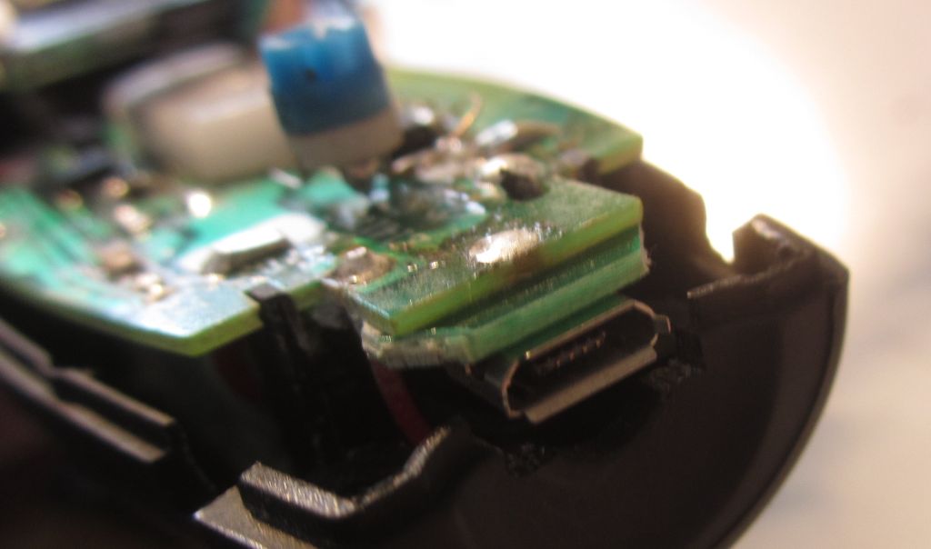

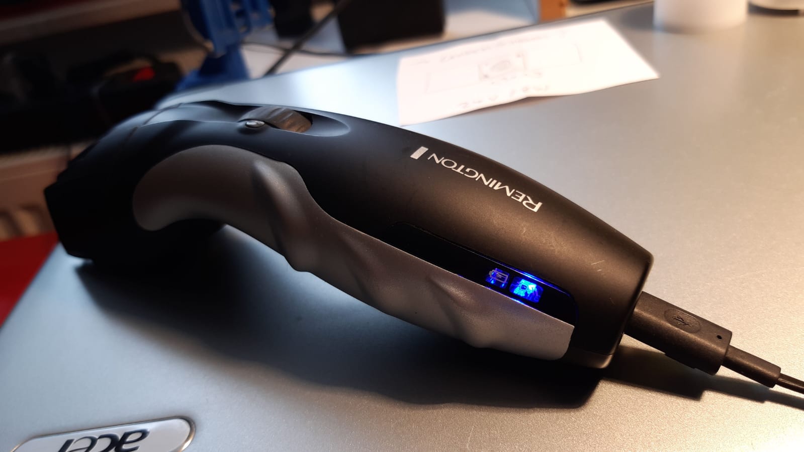

...so, nun auch der Umbau auf Micro USB. Die M-USB Platinen vom
Chinamann passen da quasi direkt statt der 3,5mm Buchse rein. CX1117 auf
2,6V Vout "justiert" und fertig ist die Laube.
Klaus.
