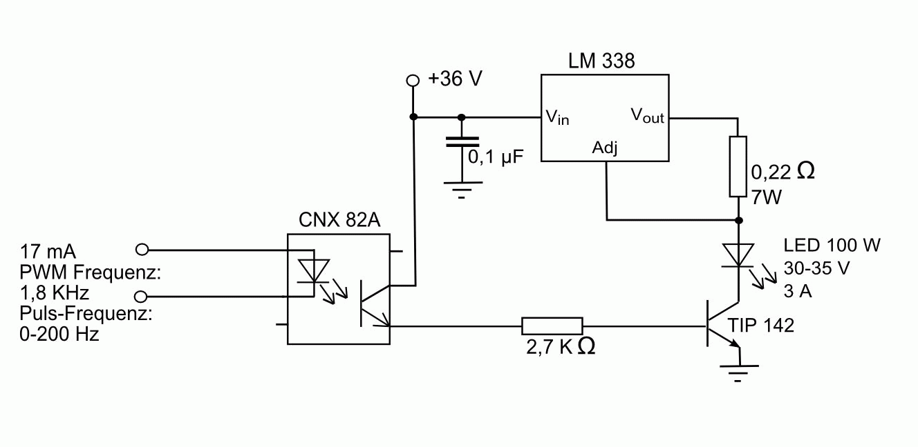

da ich zu einem bestehendem Projekt die Option hinzufügen möchte, mit
(zunächst) einer 50W oder 100W COB LED zu pulsen, frage ich besonders
die Experten, ob ich folgende Schaltung verwenden kann. (siehe
angehängte GIF-Datei).
Da ich mit 17 mA und mit 0-200Hz gepulster PWM-Frequenz von 1,8 KHz von
einer vorhandenen Konstantstromquelle komme, muss ich diese erst mittels
eines Optokopplers in den anderen, galvanisch getrennten Kreis
einspeisen. Da die 100W COB-LED 30-35V und 3A benötigt, möchte ich ein
Schaltnetzteil mit 36V / 10A benutzen. Vor der LED möchte ich den Strom
(mittels LM338 und 0,22 Ohm 7W Widerstand) auf 3A begrenzen. Hinter der
LED möchte ich mit dem Darlington Transistor TIP 142 die gepulste PWM
schalten.
Ich weiss, daß getaktete KSQs von der Sicht des Energieverbrauchs besser
wären, doch ich habe schon einige Fehlversuche mit z.B. Meanwell PWM
steuerbaren Netzteilen hinter mir.
Kann ich die Art der Schaltung und die Dimensionierung so nehmen?
Wenn das Netzteil mit der Ausgangsspannung zu stark wegen der Pulslast
schwanken würde, könnte ich es mit nur einer 50W COB LED (30-38V, 1,5 A)
versuchen. Wie würde dann die Dimensionierung für den LM338 Widerstand
für 1,5 A  (30-35 V)aussehen?
Für eine ausreichende Kühlung der LED wäre gesorgt.
m.f.G.
  Erik
1,24 / 0,22 = 5,6
von (prx) A. K. (prx)
36 - 35 = 1, und da ist noch der Transistor.
Mindestens 2,5V solltest du dem LM338 schon gönnen.

von Sparfuchs (Gast)
Prüf mal, ob du den LM338 nicht ganz weglassen kannst, stattdessen einen
Emitter-Widerstand unter den TIP, und dem eine konstante Spannung an der
Basis anbieten (entweder ohne Optokoppler direkt von der Quelle oder mit
Zener/TL431 an der Basis limitieren)
Ist dann nicht so ganz konstant über den Temperaturbereich, aber du
sparst dir die 2,5V über der KSQ.
von Horst (Gast)
Sparfuchs schrieb:
> aber du sparst dir die 2,5V über der KSQ.
Die gehen dann am Emitterwiderstand flöten, das ändert nichts,  die 36V
vom Netzteil reichen vorne und hinten nicht.
von Erik M. (erik_m)
Danke für die schnellen Antworten.
@ A.K.
1,24 / x  ist mir entfallen. Danke.
Ich habe mit dem Meanwell NPF-90D-24 (24 V - 90 W) und einem Led-Fluter
24V
leider nur eine 3-4 stufige Dimmung hinbekommen. Allerdings hat der
LED-Fluter auch eine eingebaute (wahrscheinlich) KSQ.
Mit 0-200Hz Puls wollte ich betonen, daß das Licht auch mit Squarewave
pulsen kann (mit 5% Dutytime). D.H. daß die Belastung auch mal kurz und
pulsartig sein kann.
@ Horst und A.K.
Sparfuchs ist gut :)
Würde die 100W LED mit 36-2,5-0,7V = 32,5V nicht auch noch leuchten?
Dann wäre sie nicht mehr so hell, aber dafür nicht so belastet und nicht
heiss.

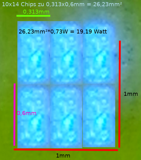

von Mike J. (linuxmint_user)
> versuchen.
Du kannst ruhig das 100W Modul nehmen, es ist ja nicht so dass du 3
Ampere über die LED schicken musst ... es kann auch nur 1,5A sein oder
auch nur 0,001A.
Wenn du so eine 100W LED mit 1A betreibst und die Helligkeit verdoppeln
möchtest, dann musst du 3A durch sie durch fließen lassen. Der
Wirkungsgrad sinkt einfach mit steigendem Strom, das hat etwas mit der
Größe der LED-Chips zu tun.
Hast du eine 100W LED von eBay gekauft?
Du solltest sie mit einem ganz geringen Strom betreiben, so dass die
Chips gerade so ganz schwach leuchten und dann misst du einfach mal die
Fläche der Chips.
Als aktuelle Faustformel kann man sagen dass man über 1mm² Chipfläche
maximal 1 Watt an Leistung abfallen lassen kann.
Für 100W brauchst du also 100mm², oder 100 Chips mit einer Fläche von
jeweils 1mm².
Es gibt meist 35mil und 45mil Chips, aber es gibt auch 100W LEDs auf
denen winzige Chips verbaut worden sind, so dass man darüber nur maximal
20W schicken sollte.
Mache einfach mal ein Bild des Moduls damit wir mal einen Eindruck davon
bekommen. Es ist besser auf Fehler hingewiesen zu werden als sie zu
machen. ;-)

Dann sollte es doch kein Problem sein, wenn ich für den LM338 Widerstand
einen 0,47 Ohm 7W nehme. Dann wäre der Strom auf 1,24 / 0,47 = 2,64 A
begrenzt. Ich schätze, daß dann nur ca. 1,5 A durch die LED fliessen,
wenn ca. 32,5 V dort anliegen. Vielleicht braucht man gar nicht den
Lüfter laufen lassen.
Erik M. schrieb:
> Ich schätze
Warum probierst du das nicht einfach mal mit einem Labornetzteil aus?
Du wirst dann auch sehen, dass einzelne "Pixel" auf der LED schon
wesentlich vor den berechneten 32,5V zu leuchten beginnen. Und du kannst
mit dem Labornetzteil ausprobieren, wie warm die LED bei bestimmten
Leistungen wird. Und noch einiges mehr.
> daß dann nur ca. 1,5 A durch die LED fliessen, wenn ca. 32,5 V dort
> anliegen. Vielleicht braucht man gar nicht den Lüfter laufen lassen.
Mit 32V und anderthalb A hast du Verlustleistung im Bereich um 50W.
Andere löten mit dieser Leistung Bauteile auf Platinen.
Ob du da also einen Lüfter laufen lassen musst, hängt davon ab, wie hoch
die Umgebungstemperatur und wie niedrig der Rthja der Kühlkette ist.
Denn die LEDs sollten nicht allzu warm werden, weil mit steigender
Chiptemperatur ihre Helligkeit abnimmt.

Die Chips an sich sind nicht so groß, daher sollte man so eine "100W
LED" auch nur maximal mit 20W betreiben.
Wenn man da mehr als 20W rüber schickt, dann altern die LED-Chips sehr
schnell. (das mit den 100W ist einfach nur gelogen, sorgt dafür dass die
LED ganz schnell kaputt geht und innerhalb kürzester Zeit ein Großteil
ihre Helligkeit einbüßt)
Leistungsberechnung
Zu dem Bild im Anhang: Ich habe das LED-Modul mit einem geringen Strom
laufen lassen, einfach damit ich die Umrisse der Chips deutlich sehen
konnte. In Gimp habe ich sie dann ausgeschnitten und mit dem darüber
gelegten Lineal (als Referenzwert) verglichen. So konnte ich die
Chip-Abmessungen recht gut bestimmen.
In dem Fall waren auf dem Modul 14x10 Chips , jeweils mit den
Abmessungen der Leuchtenden Flächen von etwa 0,6x0,3mm. Die Chips sind
größer, aber die oberen und unteren Bereiche werden nur als
Kontaktflächen verwendet und leuchten ja auch nicht.
Maximal darf da also ein Strom von 26W über das LED-Modul fließen.
Wenn man den Faktor von 73% der Maximalleistung nimmt (um die LEDs nicht
am Rande ihrer Leistungsfähigkeit zu betreiben und die Haltbarkeit zu
erhöhen) dann darf man sie also  nur mit 20W betreiben.
Wenn du also so eine China-LED bekommst, dann schau auf die Chipfläche.
