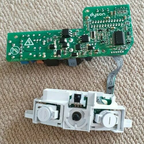

Hallo Jungs,
hab nen AM02 Turmventilator von dyson. Die Kontrollleuchte blinkt nur,
das Gerät lässt sich nicht einschalten, nur drehen links und rechts geht
noch aber schwach. Es sieht so aus als ob einfach keine Spannung am
Motor ankommt usw.. Es ist irgendein Bauteil auf der Steuerplatine
durch, könnte mir jemand helfen, welches Bauteil die Fehlerursache sein
könnte, werde dann Teil für Teil nacheinander tauschen.
Danke

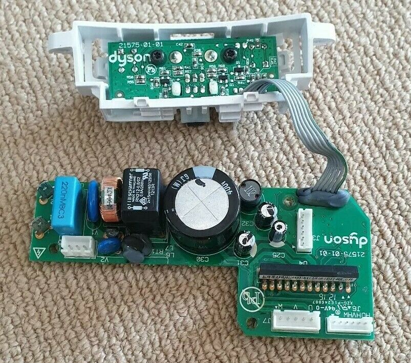

(Firma: matzetronics) #6098587
Vorsicht - da ist nichts netzgetrennt. Wenn dir das bewusst ist,
solltest du mal messen. Wir haben hier einen 3-Phasen Motor mit
Sensoren, die Endstufe ist unten als 24-Pin ZIP IC ausgeführt, der
Anschluss für die Sensoren ist der mit HU HV HW bezeichnete.
Als erstes schau mal, welche Spannung am dicken Elko liegt. Es sollten
etwa 325V sein. Der Elko hat auch noch nach dem Ausstecken lange Zeit
Spannung, also weiterhin vorsichtig sein.
Als nächstes sollte man die Betriebsspannung der Endstufe messen. Wo die
anliegt, ist aber aus den Fotos nicht zu erkennen, poste mal bitte die
Bezeichnung des ICs.

Gast #6098812
Wenn sichergestellt ist, dass der grosse Kondensator entladen ist
(sicher aber rabiat ist kurzschliessen), könnte man
- die Diodenstrecken prüfen (zwischen Kondensator und Einspeisung)
- mit Lupe die Leiterplatte auf Mängel untersuchen. (mangelhafte
Lötstellen, Brandspuren)
Die Wicklungswiderstände des Motors kann man am ausgesteckten 5 poligen
Motorstecker gefahrlos messen. U V W
