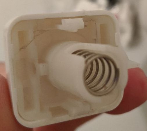

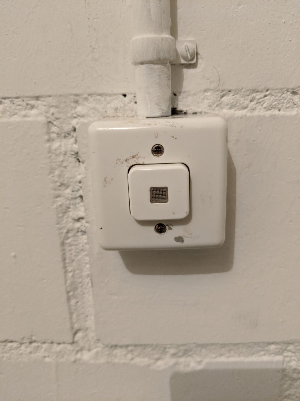

Ich habe folgenden Taster, um das Licht im Treppenhaus einzuschalten.
Die Kontrollleuchte darin war defekt, leider ist sie mir beim Versuch
sie auszubauen zerbrochen. Den Rest des Lämpchens habe ich dann mit der
Flachzange rausgezogen, dabei wurden die Anschlussdrähte völlig
verbogen, was mir keine Rückschlüsse auf die Fassung zuliess.
Weiss jemand was für eine Lampe dafür vorgesehen ist?

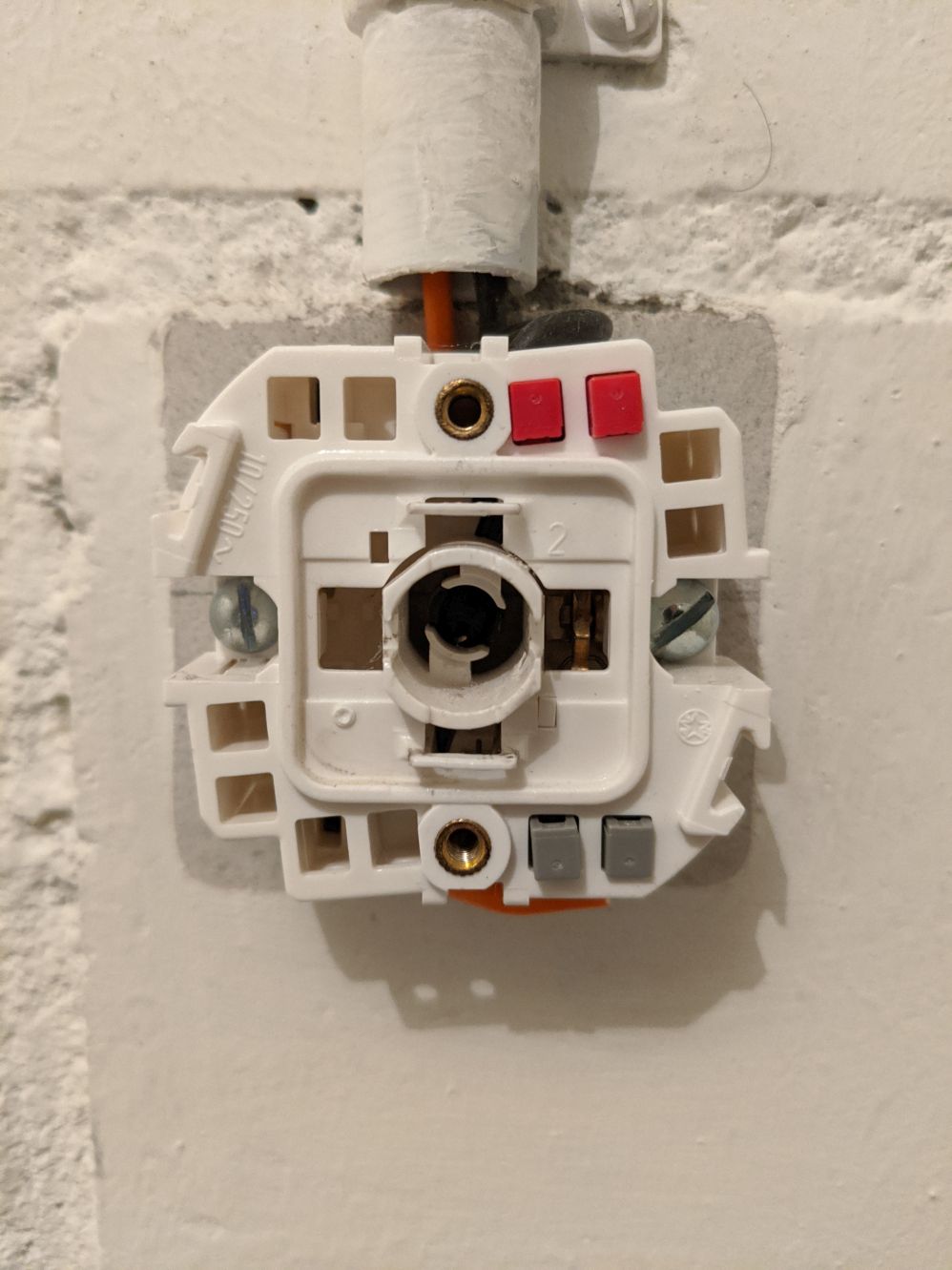

Und in diesem Zusammenhang, wie baut man diese Lampe in diesem Schalter
ein/ aus? Mit herausziehen hat es jedenfalls nicht funktioniert...
Das ist ein Feller Taster/Schalter.
Bei diesen wird das Beleuchtungsmodul von hinten eingeclipst.
Wenn du noch nicht allzuviel zerstört hast, kann der Beleuchtungsträger
weiter verwendet werden.

Danke für die Antworten.
An Feller habe ich auch schon gedacht, aber das Modell nicht gefunden.
Die Lampenreste habe ich leider schon entsorgt, ist schon einige Wochen
her seit ich die auswechseln wollte und dachte nicht, dass es so schwer
sein würde. Im Baumarkt habe ich jedenfalls nichts gefunden was ähnlich
aussah.
Soweit ich es in Erinnerung habe, gab es keine Lampenfassung, sondern
nur lose Drähte am Glas. Daher kein Bajonettverschluss oder ähnlich.
Wenn ich zu Hause bin, schaue ich einmal wie der Taster von hinten
aussieht.
