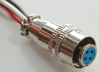

Moin Mädels,
Kann mir einer sagen was das fürn Stecker ist ?
Kann man sowas kaufen ?
Oder wurde der in Asien von Philippinischen Kinderzungen aus nem Block
Bernstein gelutscht ?
Infos, Name oder gleich Ebay Link ich nehm alles.

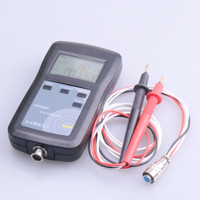

Wenn jetzt noch einer weiß was es genau mit der ZR funktion dieser
Geräte genau auf sich hat gibts en gratis Happy End hinterm
Müllcontainer der Örtlichen Tankstelle.
Heißen tut das gedönse  YR1035, gibt es einmal auf Chinesisch für die
Masochisten unter uns, oder als neuere Version auf English.
https://lygte-info.dk/review/InternalResistanceMeterYR1035 UK.html
https://de.aliexpress.com/item/32841415262.html?spm=a2g0o.detail.1000023.5.5fd76239QDLbyU
Kann man bei den üblichen Verdächtigen kaufen.
ZR Funktion soll Irgenwas von wegen messen unter 5 MilliOhm sein. Kann
das einer erklären ? Hab doch eh 4 Leitungen an der einmal Strom
induziert und einmal Spannung gemessen wird was soll das ändern ? Auf
anderen Seite liest es sich so als würde einmal die Leitung mitgemessen
und einmal nicht. Warum sollte ich die jemals mitmessen wollen ?
Oder ändert sich nur der Teststrom durch ZR und der soll änderbar sein
wegen nem ggf. zu hohen Spannungsabfall bei zu hohem Widerstand ?
Wat weiß ich.... Ihr seit klüger "als wie ich" ihr wisst da bestimmt
mehr.
Du willst nicht, aber beim 2-Drahtverfahren tust' es doch.

Gast #6099665
Crazy H. schrieb:
> 8 oder 12mm Durchmesser? Entriegelt auf zug am Gehäuse? Gibts grad
> bei Pollin.
> Der Stecker hat 12.2 oder 16mm Durchmesser. 8 und 12mm ist das
> Einbaumaß.
https://www.pollin.de/p/einbaustecker-set-oe-8mm-4-pin-mit-federverschluss-452511
https://www.pollin.de/p/einbaustecker-set-oe-12mm-4-pin-mit-federverschluss-452514
Crazy H.
Du Geile Sau !!!!!

aber nochmal nebenbei, crazy H. wie zum F*ck hast du das hinbekommen ??
Das is ja der Hammer.... niemals hätte ich die gefunden, wusste ja nicht
mal wonach ich suchen soll (gut aber ich kann auch sonst nix)
Rechne Mal den Spannungsabfall bei ein paar wenigen mA Messstrom aus. Da
kommst Du ganz schnell in Bereiche in denen die thermoelektrische
Effekte das Messergebnis zu Hausnummern verkommen lässt.
Der zweite Hintergrund wurde schon genannt der Leitungswiderstand der
Messleitung inklusive Übergangswiderständen am Stecker. Diesen hast Du
mit der Spannungsmessung direkt am zu messenden Objekt eliminiert.
Dann misst das Gerät mit einer eingespeisten Wechselspannung.
Dies dient dazu die vorhandene Akkugleichspannung zu auszublenden. Auch
deshalb die 4 Messpins mit je eigener Leitung.
Weiß jemand ob man mit dem Gerät nicht auch zuverlässig Kondensatoren
hinsichtlich des ESR ausmessen kann.
> hinbekommen ??
Ich kannte den zufälligerweise, da ich vor ein paar Monaten sowas
gesucht (für Spannung und einen Temperaturfühler) und mir dann welche
bestellt habe. Die Lemo (heißen die glaub ich) mit Zugentriegelung sind
mir zu teuer.
